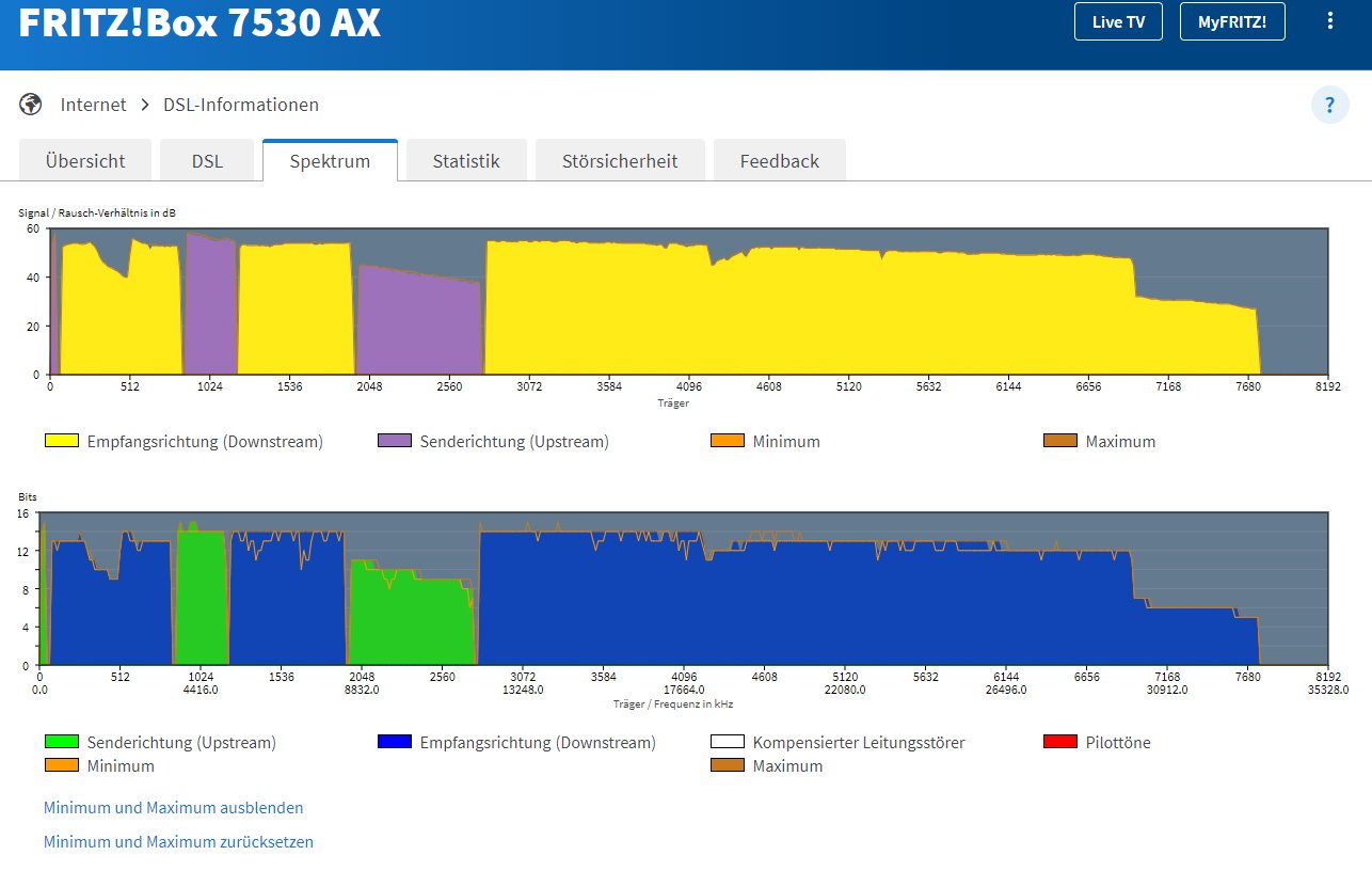

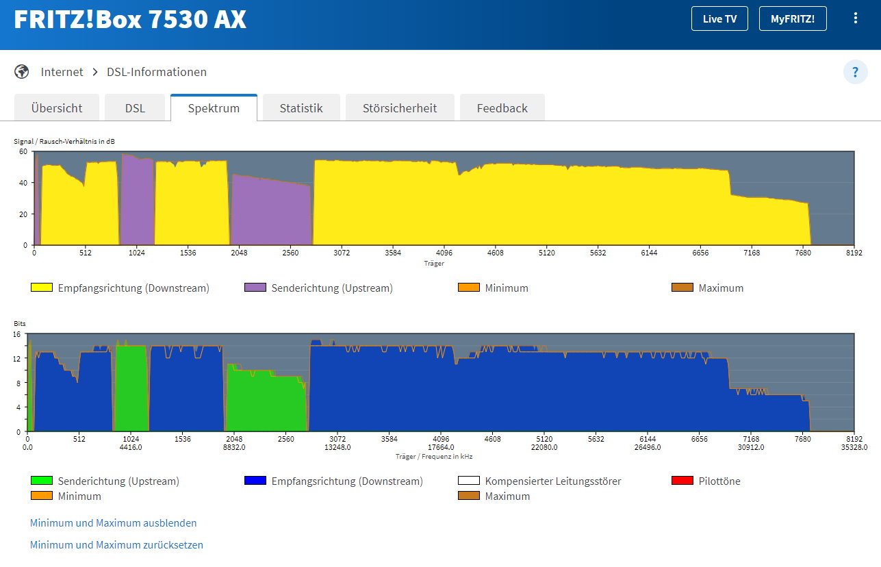

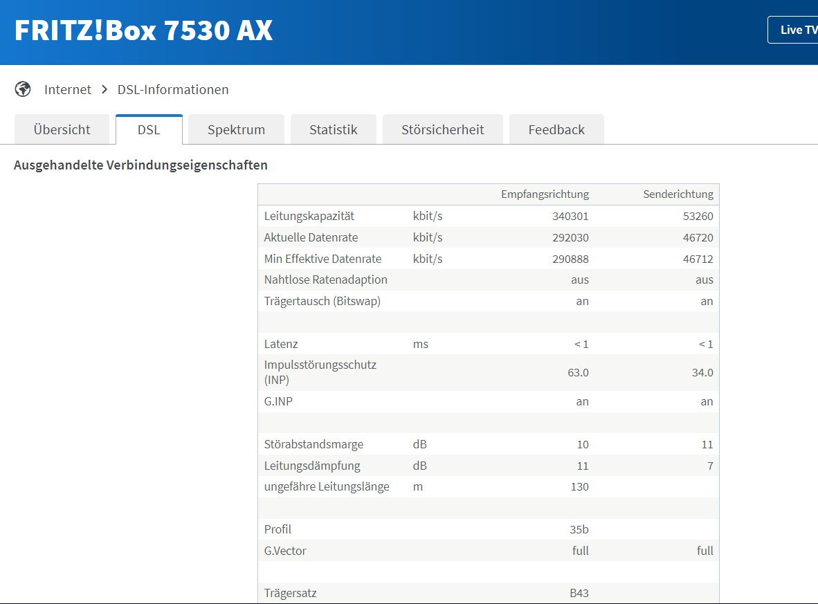

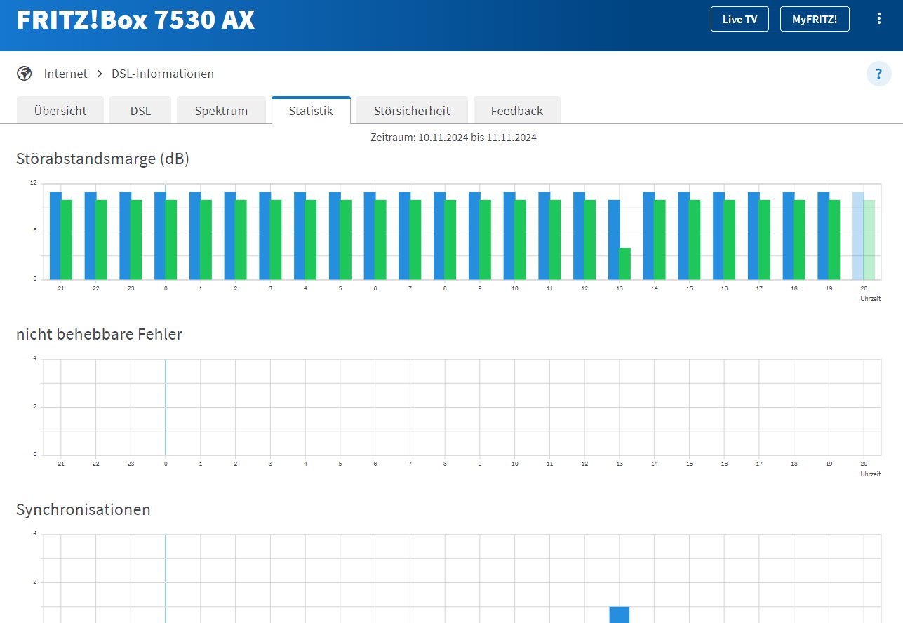

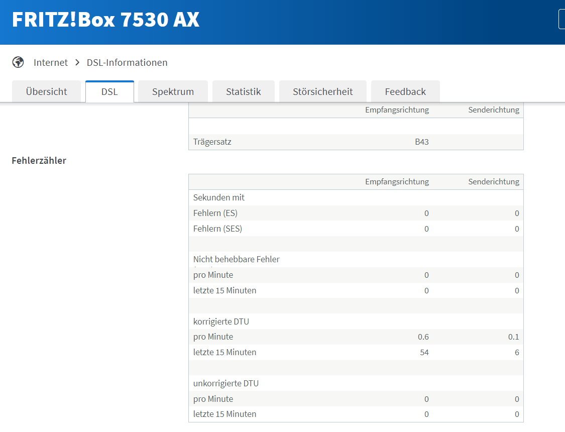

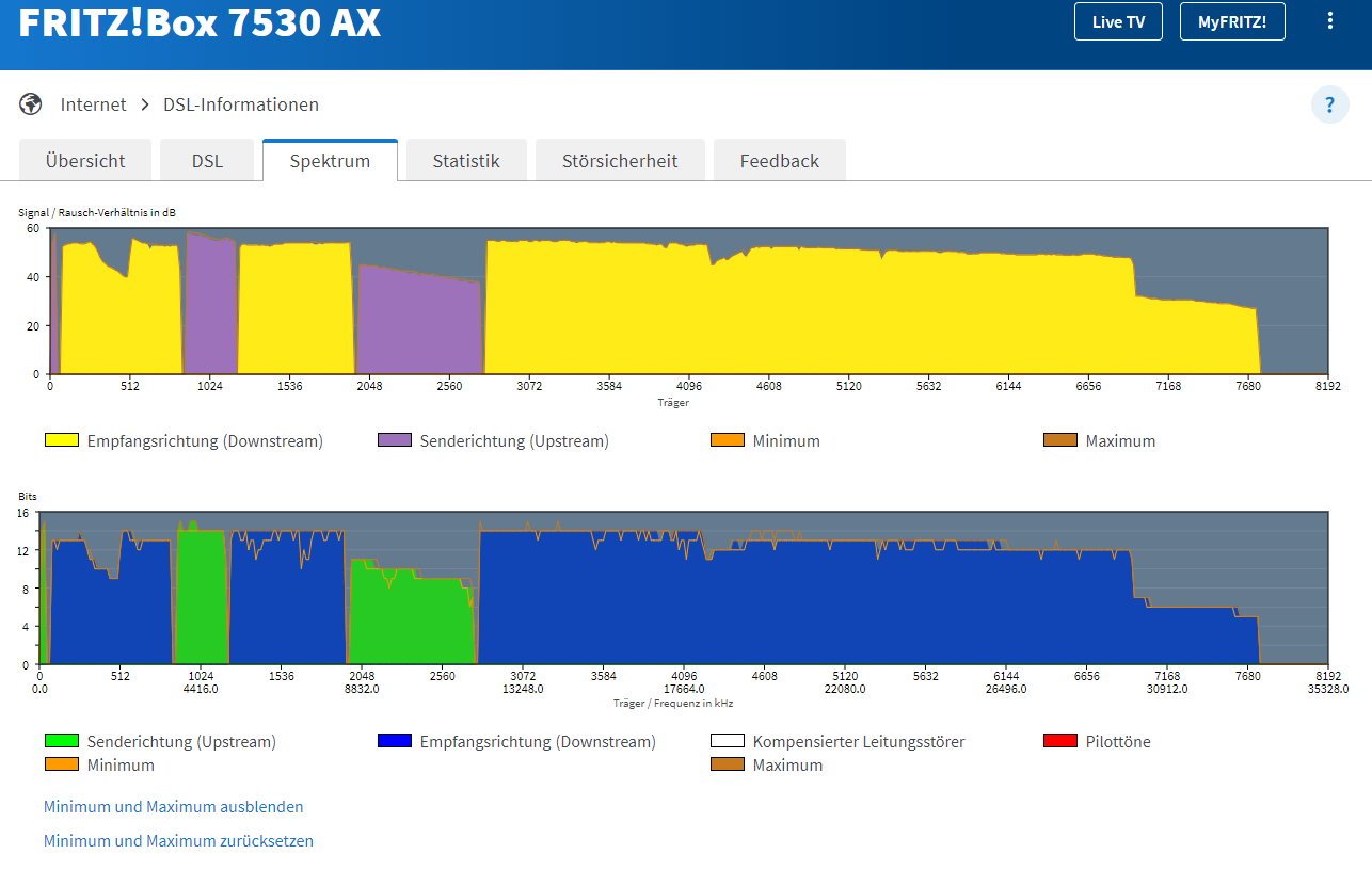

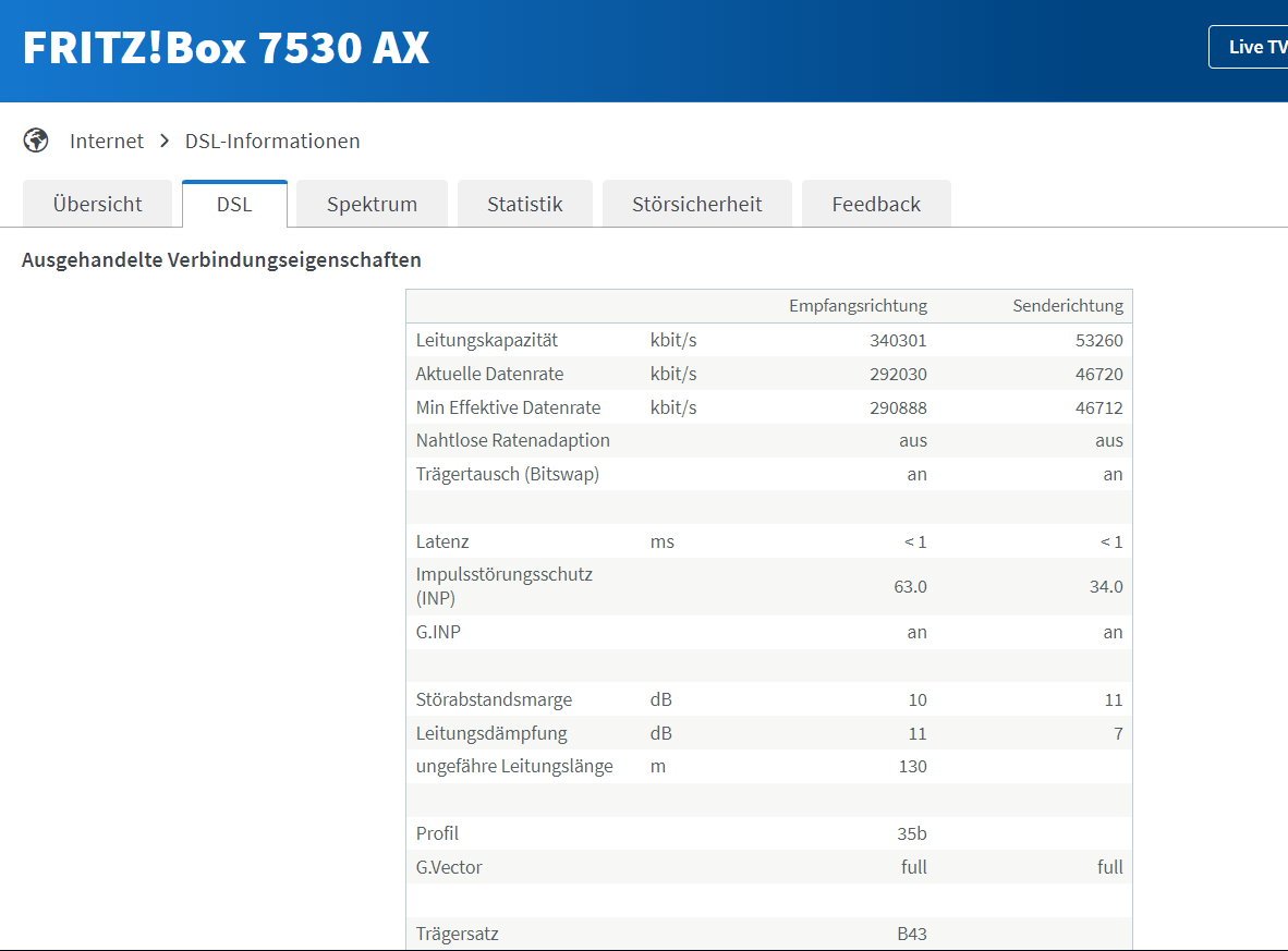

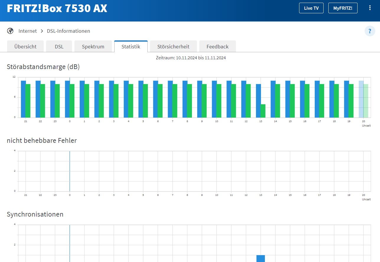

meine Fritzbox 7530ax (ca. 3 Monate alt) verliert neuerdings immer mal wieder zu verschiedensten Zeiten den DSL-Sync. Läuft dann wieder ein paar Tage, bis DSL wieder weg ist. Heute wieder um kurz nach 13 Uhr.
Ich kann sehen, dass der SNR im Downstream plötzlich von 10 auf 3 abgefallen ist und dann ist dadurch wohl die Verbindung abgerissen.
Ansonsten habe ich eigentlich eine TOP-Leitung. Durch was kann so etwas evtl. hervorgerufen werden?
Anbei ein paar Screenshots der Leitung.

Nein, keine neue Nachbarn. Schwiegereltern unter uns haben eine Fritzbox 7510 mit DSL16000, da läuft die Box seit 2.11. stabil ohne einen einzigen Fehler. Befindet sich im gleichen Kabelstrang.
Ich weiß VDSL250 ist wesentlich empfindlicher, aber im Haus kann ich "defekte" Kabel ausschließen, weil diese erst vor einigen Monaten erneuert wurden, weil die Fritzbox im Haus in einen anderen Raum umgezogen ist.

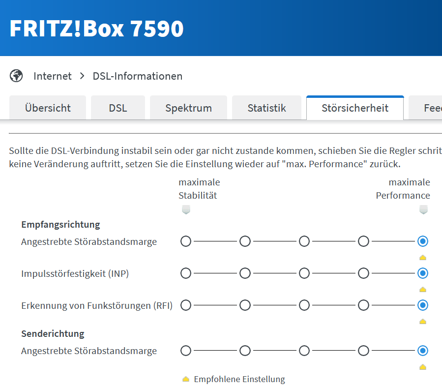

Hast du testweise die FB statt auf höchsten Sync, auf höchste Stabilität mal eingestellt ?
Unnötig bei 340 Mbit/s Leitungskapazität und Abfall auf 3 dB... Im Spektrum bei den Min/Max-Werten ist der Störer noch nicht zu erkennen. Wurde die Box nach dem Abbruch neugestartet? Das bitte vermeiden, stattdessen die Min/Max-Werte im Auge behalten, da muss zu irgendeinem Zeitpunkt ein starker Einbruch auftauchen. Vielleicht sieht man da dann verdächtige Frequenzen.
Synct DSL nach drei Minuten wieder oder bleibt es auch mal etwas länger weg?

Synct ganz normal wieder. Die Entstöreinstellungen gibt es bei der 7530ax an einem Broadcom-Anschluss nicht. Da kann man nur auf die vorherige DSL-Treiberversion zurück. Das habe ich jetzt mal gemacht, mal sehen, ob es da auch ist. Der war ja lange am laufen bis die FW 8.0 erschien. Muss ich mal schauen, ob es am Treiber liegt.

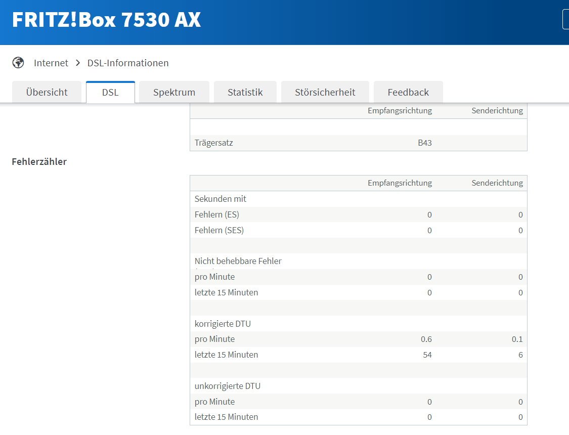

Ich habe so das Gefühl, dass die Abbrüche vom DSL-Treiber kommen. Mit dem aktuellen Treiber aus der FW 8.0 hatte ich innerhalb 6 Stunden lt. xDSL stats 1,1 Mio FEC Fehler.
Mit dem vorherigen DSL-Treiber sind es jetzt seit knapp 14 Std nur 15.600 FEC-Fehler.

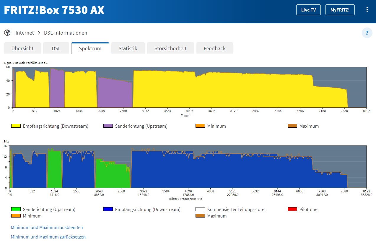

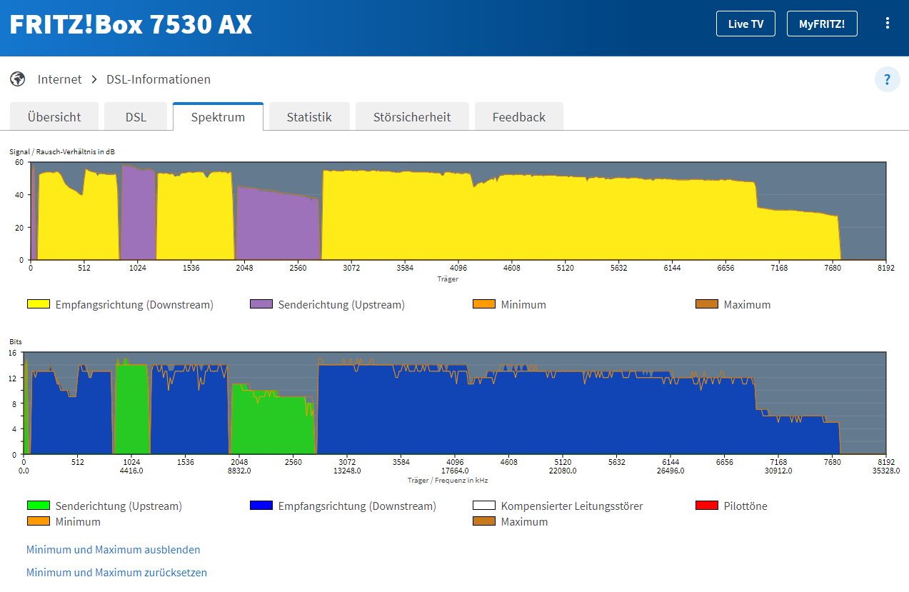

So siehts aktuell aus. Das Maximum und Minimum im Bereich um die 1536 hatte ich bisher auch noch nicht. Diese Einbrüche nach unten sind bisher nicht so groß gewesen, kann das aber aus mangelndem technischem Verständnis nicht deuten ob das jetzt schon schlecht ist oder nicht.

Seit 3 Tagen und 5 Stunden hält die Verbindung jetzt mit dem vorherigen DSL-Treiber.
Korrigierte FEC-Fehler seitdem: Down 255073, UP 2491

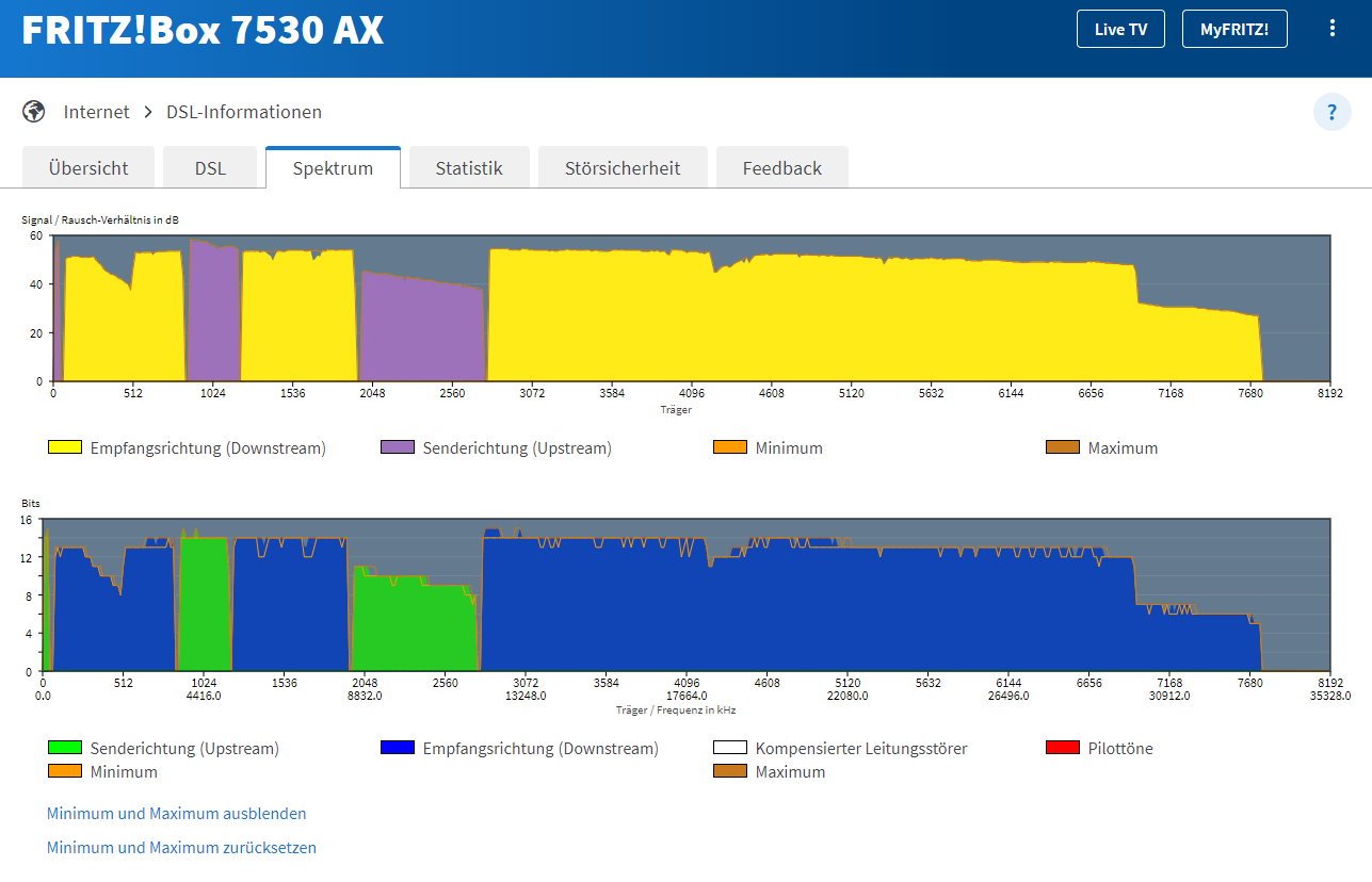

Vielleicht kann mir noch jemand die Min/Max Einbrüche erklären, sind diese in der "Größe" noch normal?
