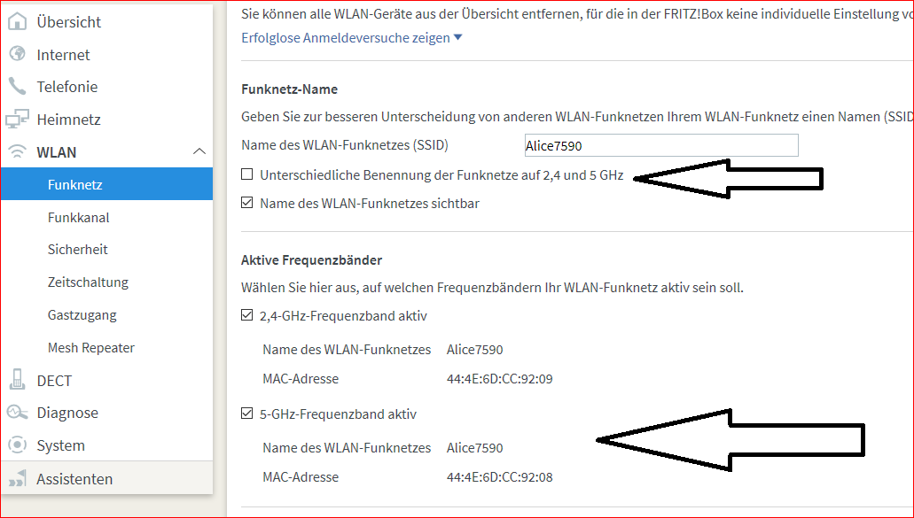

^Dort kannst Du den Haken setzen oder unten beim 5GHz Netz den Haken rausnehmen, dann die Lampen verbinden lassen und den Haken wieder beim 5er Netz reinsetzen, immer auch unten auf übernehmen klicken, sonst wird es nicht gespeichert.
