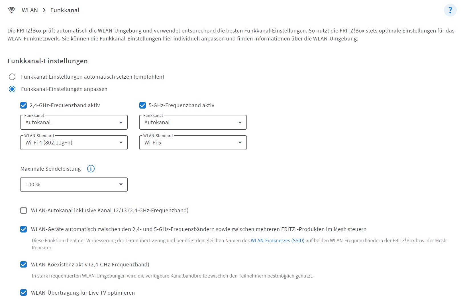

Hallo zusammen. Ich schaffe es irgendwie nicht das 2,4 GHz WLAN meiner Fritzbox zu aktivieren.
Was ich vor habe: Ich will meine smarten Glühlampen mit einer Smarten App verbinden. Das scheitert aber immer wieder. Es wird explizit auf eine 2,4 GHz WLAN Verbindung hingewiesen. Ich bin mir nicht ganz sicher was für eine WLAN Verbindung ich mit meiner Fritzbox nutze aber ich weiß, dass beides möglich ist.
Die naheliegendste Lösung wäre die 5 GHz Verbindung zu deaktivieren. Aber wenn ich das mache wird gar kein WLAN mehr gefunden. Wenn beide aktiv sind wird mir wieder ein WLAN Signal angezeigt und wenn nur 5 GHz aktiv ist wird mir auch ein Signal angezeigt.
Was mache ich falsch?

Du musst 5GHz deaktivieren und bei 2,4GHz den W-Lan Standard ändern auf B+G+N und am besten Kanal 1 auswählen.
Nicht vergessen das Smartphone muss W-Lan, Bluetooth und Standortsuche aktiviert haben.

Wie @Incanus schreibt: die Einstellungen scheinen korrekt zu sein, und du solltest das Wlan auch im 2,4Ghz Frequenzband sehen (evt. mit dem Handy und der App "WiFi Analyzer" checken). Wenn nicht: Fritz!Box defekt.
Wenn man solche Sachen empfiehlt, dann gleich richtig heftig, also bei einer FRITZ!Box 7590 dann „Wi-Fi 3“ wählen … :freak:
Die FRITZ!Box ist bereits so eingestellt, dass sie bei „Autokanal“ die vielleicht nicht unterstützten Kanäle 12/13 nicht inkludiert. Spannender wäre zusätzlich noch ein Screenshot vom Bereich „Sicherheit“, also ob die WPA-Modus auf „WPA2 (CCMP)“ ohne „PMF“ steht (unten der Haken).

Damit hat es geklappt. Die Lampen sind jetzt mit der App verbunden.
