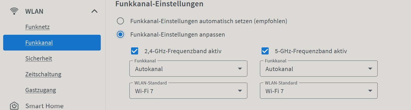

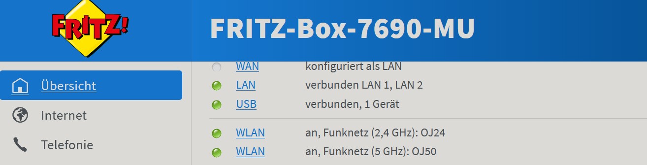

Wenn 2,4 defekt, sollte es diese Einträge nicht mehr geben.

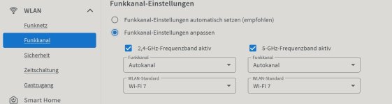

Im Heimnetz wird die aktuelle Verbindung angezeigt. Die Box sucht sich die günstigste Verbindung aus.
Bei meiner alten 7590 schon, aber egal :)

In der Familie war der Eintrag auch da, Geräte waren dann aber nicht mehr über das 2,4 GHz Frequenzband verbunden. Bspw. der Staubsaugrobot wo nur 2,4GHz kann, hatte keine Verbindung mehr.
Falsch. Wenn (wie üblich) als erstes "nur" die WLAN-FrontEnds für das 2,4GHz-Band versagen, gibt es diese Einträge weiterhin. FRITZ!OS "sieht" bzw. bemerkt gar nicht, dass diese mittlerweile nicht mehr funktionieren.
Nur wenn als erstes einer der Regler für die 1,1VDC betroffen ist, bemerkt FRITZ!OS überhaupt, dass da was nicht stimmt. Aber oft ist als erstes der Regler für die 3, 3VDC betroffen, dann sieht man es nicht!
