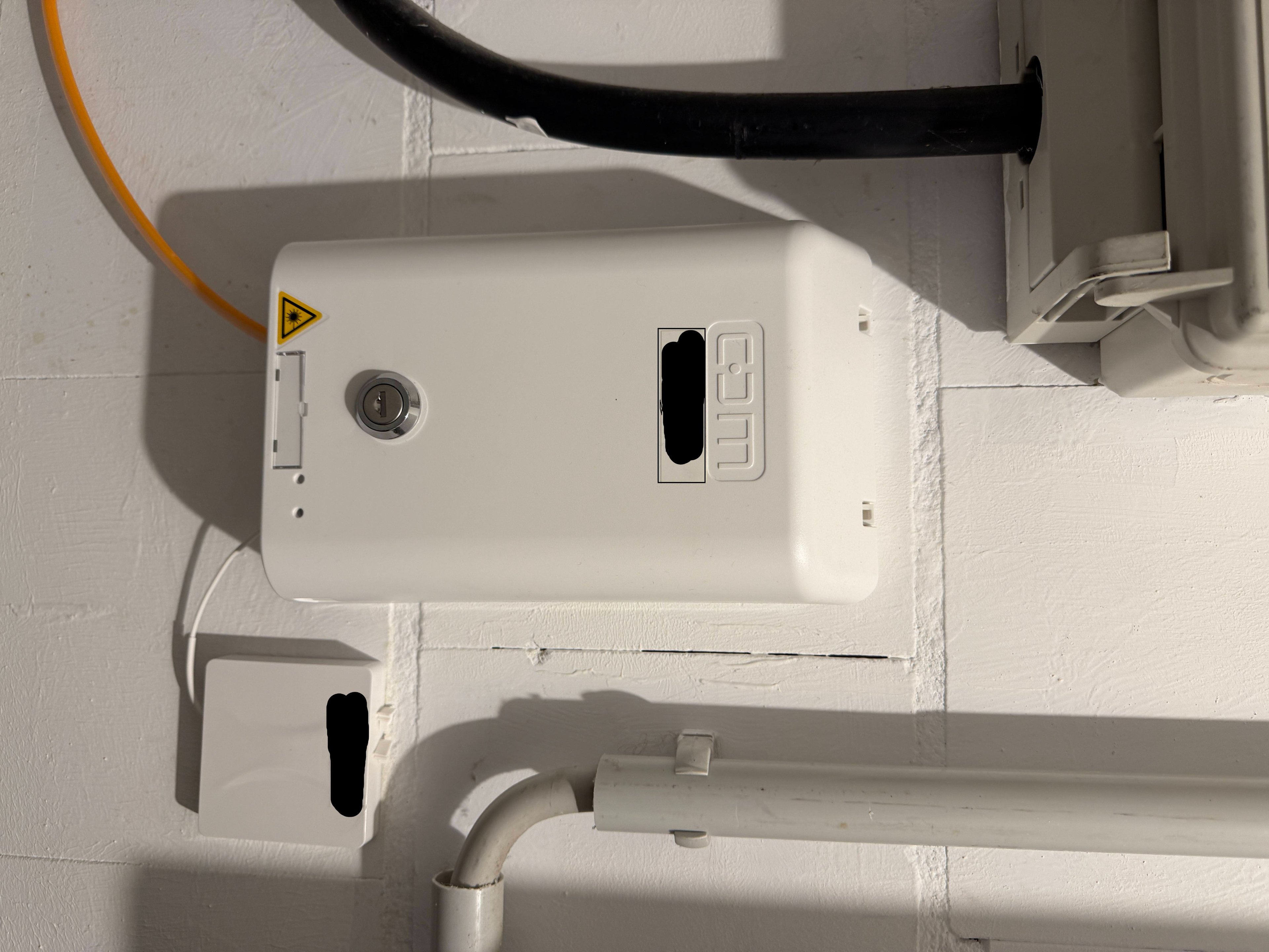

heute wurde bei mir der Glasfaser-Anschluss bereitgestellt und zur Aktivierung freigegeben.
Ich hatte mir bereits im Vorfeld schon angesehen, wie ich meine Fritzbox 7590 AX v2 mit Glasfaser nutzen kann.
Die Fritzbox 7590 AX v2 verfügt selbst nicht über ein integriertes Glasfasermodem.
Der Anschluss sollte aber vom ONT aus per LAN-Kabel in den WAN-Port möglich sein.
Also dachte ich es geht wie folgt:
Hausübergabepunkt zum ONT. Dann vom ONT per LAN-Kabel in die Fritzbox.
Jetzt wurde von der Telekom der Hausübergabepunkt montiert und daneben ein quadratischer Kasten. Ich dachte das wäre das ONT.

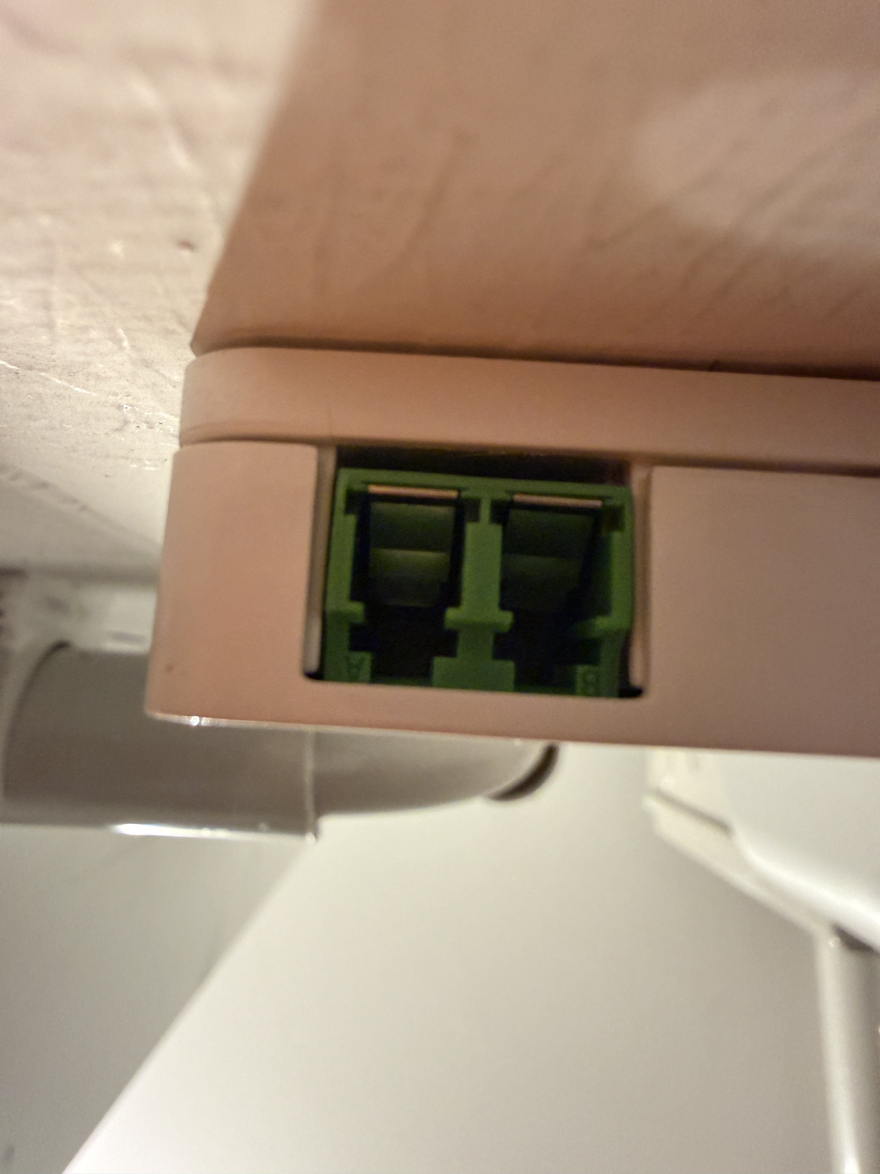

Hier gibt es aber scheinbar nur zwei Ports für Glasfaser (out) und keinen LAN-Port.
Wie gehe ich am besten vor um die Fritzbox anzuschließen?
Muss ich noch ein zusätzliches Glasfasermodem kaufen, dann per Glasfaserkabel von der quadratischen weißen Box ins Modem und von dort aus per LAN-Kabel in die Fritzbox?
Falls ja, was für ein Modem sollte das am besten sein?
Oder die Fritzbox Fiber kaufen? Die ist aber auch nicht günstig und ich würde eigl. gerne meine Fritzbox 7590 weiter nutzen.

Da fehlt dir tatsächlich noch das Modem, das gibts wohl wie ich höre bei der Telekom nicht (mehr) einfach so dazu. Das "Glasfasermodem 2" wird dann sicherlich passen.
Reaktionen: Mar1u5
Eigentlich muss im Bestellprozess bei der Telekom angegeben werden, ob man das Glasfasermodem braucht oder nicht. War das bei Dir nicht so?
Reaktionen: wagga und WebBeat84
Kaufe das Glasfasermodem nicht direkt bei der Telekom. Ich habe meins für 35€ bekommen.
Reaktionen: h2f und WebBeat84

Die Lösung mit separatem ONT ist sicherlich nicht weniger zukunftssicher. Da kann er jederzeit einen anderen Router anschließen und ist nicht beschränkt auf Geräte mit integriertem Glasfasermodem.
