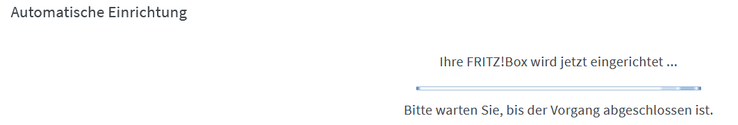

Ich habe die Fritzbox nun auf Werkseinstellungen zurückgesetzt und lasse alles unter einer SSID laufen.
Ich glaube aber, dass das Teil evtl. doch einen Weg haben könnte.
Das Zurücksetzen auf Werkseinstellungen lief ewig, bis eine Fehlermeldung kam, dass keine Verbindung aufgebaut werden konnte. Es ist aber trotzdem alles zurückgesetzt worden, weil ich die Fritzbox dann neu einrichten konnte.
Die automatische Einrichtung läuft auch gerade ewig mit diesem Bild, obwohl die Internetverbindung schon längst steht (und ich gerade diesen Post darüber wegschicke).
