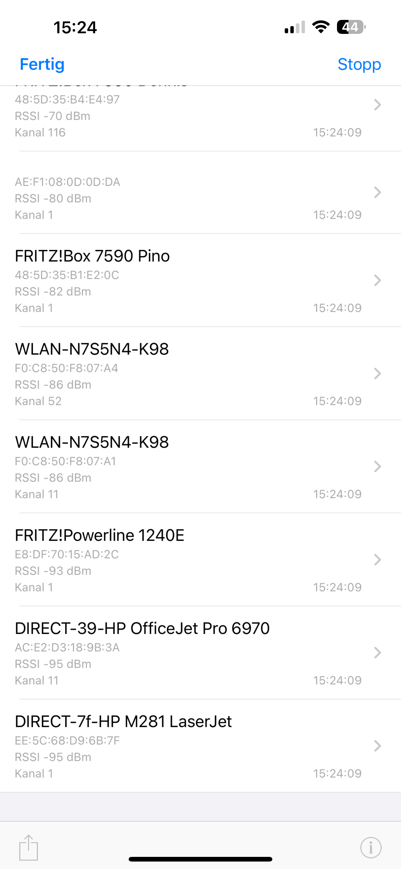

Die App „AirPort Dienstprogramm“ kommt mit einem kleinen WLAN-Scanner, den Du über die System-weiten Einstellungen (ganz unten bei der App AirPort) erst aktivieren musst. Dann erhältst Du in der App eine Taste rechts oben für den Scanner.

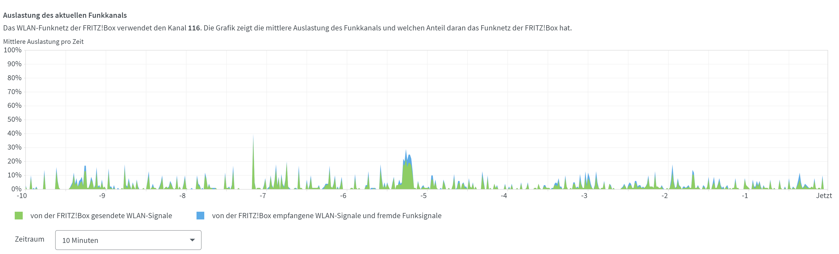

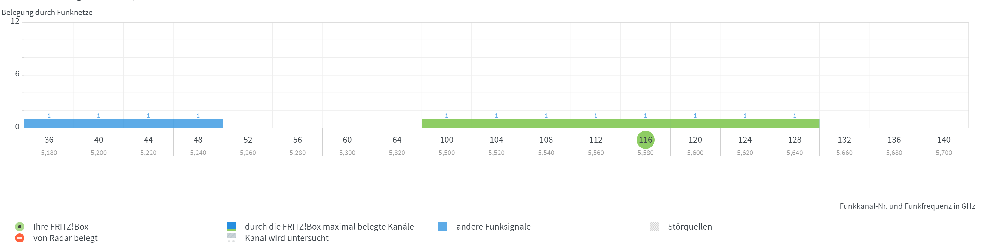

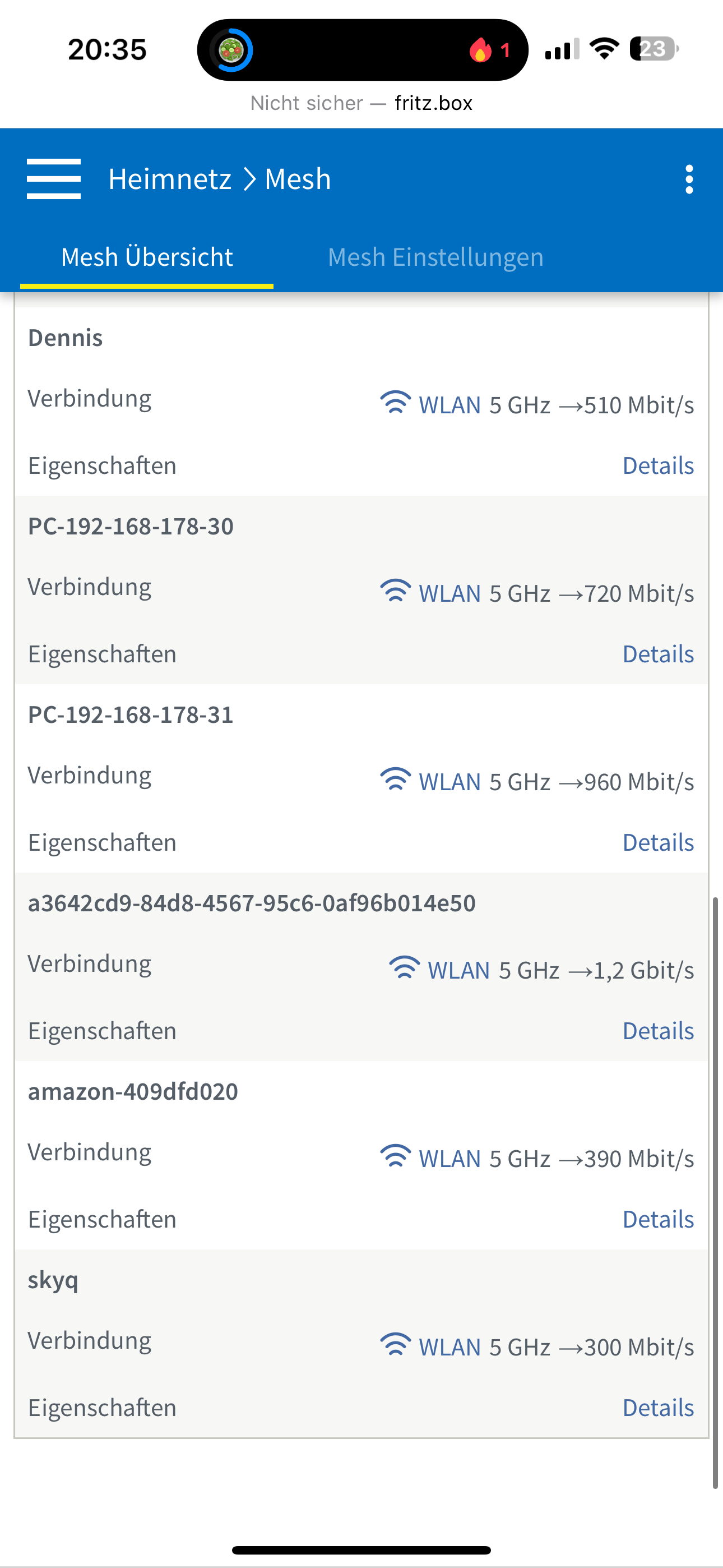

In der FRITZ!Box selbst findest Du unter WLAN sowohl die benachbarten WLANs (unten) als auch die Auslastung des aktuellen Kanals (oben). Jene drei Graphiken bräuchten wir. Außerdem siehst Du unter Heimnetz direkt die Mesh-Übersicht. Dort ist die Link-Geschwindigkeit ebenfalls zu sehen.

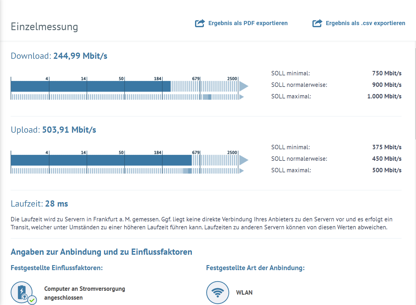

im Download nur 200-250 Mbit/s
Wie genau hast Du das gemessen?

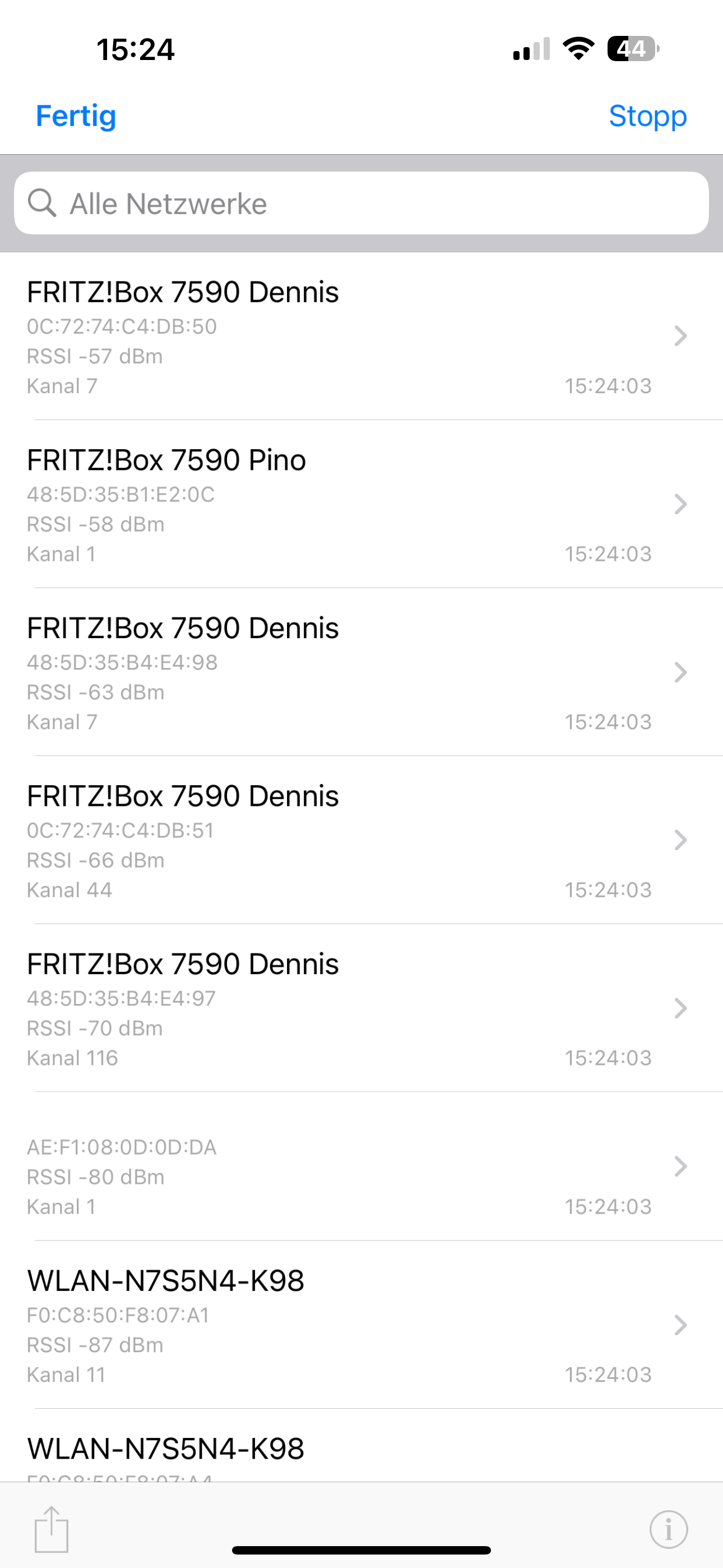

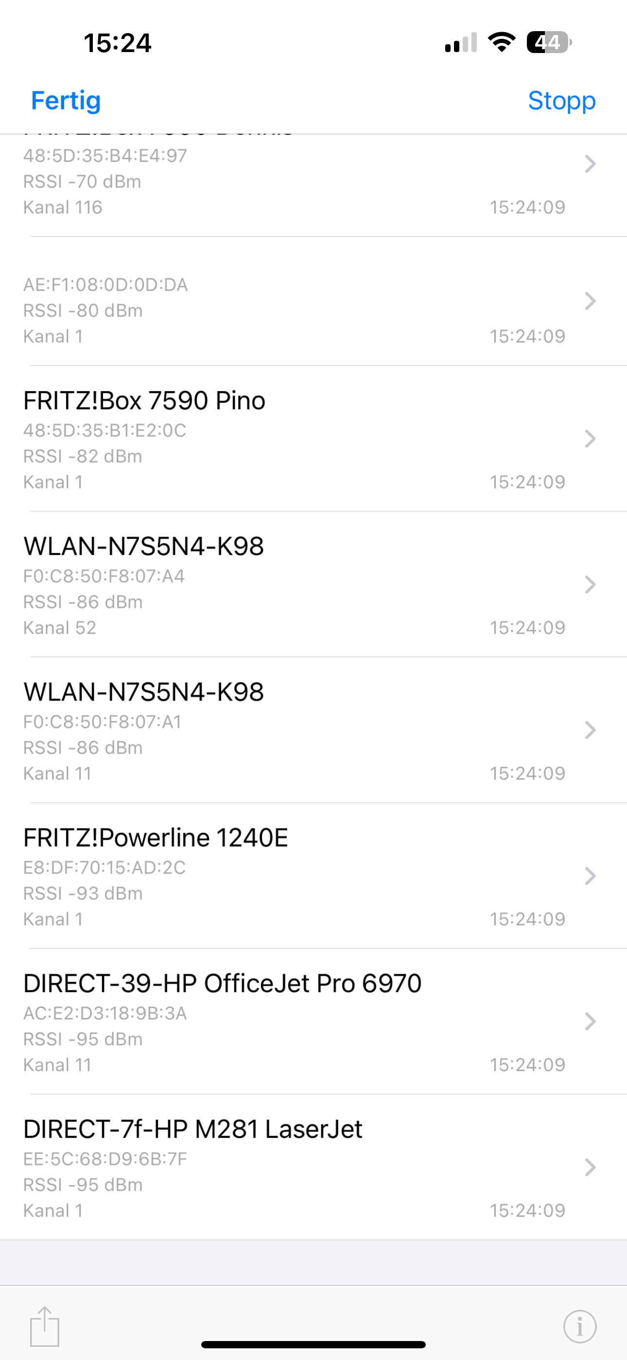

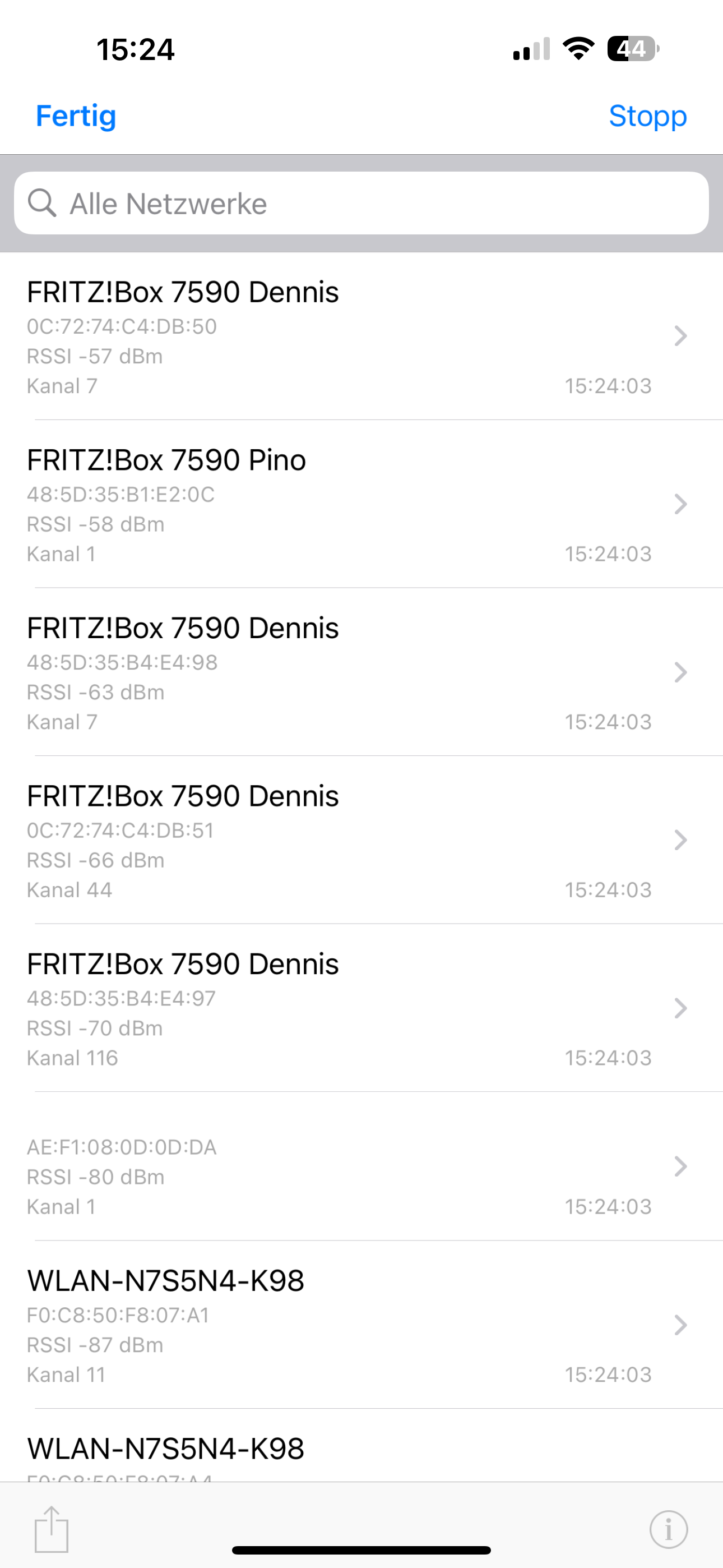

@norKoeri
Einmal über die Breitbandmessung und verschiedene Speedtests im Internet und im direkten Download verschiedener Dateien.
Passen die Grafiken?
Ja, alle Geräte haben WiFi 6
SSID, BSS, RSSI, Kanal, Datum
"FRITZ!Powerline 1240E", "E8:DF:70:15:AD:2C", "-93", "1", "15:23:53"
"FRITZ!Powerline 1240E", "E8:DF:70:15:AD:2C", "-93", "1", "15:23:57"
"FRITZ!Powerline 1240E", "E8:DF:70:15:AD:2C", "-93", "1", "15:24:00"
"FRITZ!Powerline 1240E", "E8:DF:70:15:AD:2C", "-93", "1", "15:24:03"
"FRITZ!Powerline 1240E", "E8:DF:70:15:AD:2C", "-93", "1", "15:24:06"
"FRITZ!Powerline 1240E", "E8:DF:70:15:AD:2C", "-93", "1", "15:24:09"
"FRITZ!Box 7590 Pino", "48:5D:35:B1:E2:0C", "-83", "1", "15:23:43"
"FRITZ!Box 7590 Pino", "48:5D:35:B1:E2:0C", "-79", "1", "15:23:47"
"FRITZ!Box 7590 Pino", "48:5D:35:B1:E2:0C", "-79", "1", "15:23:50"
"FRITZ!Box 7590 Pino", "48:5D:35:B1:E2:0C", "-78", "1", "15:23:53"
"FRITZ!Box 7590 Pino", "48:5D:35:B1:E2:0C", "-87", "1", "15:23:57"
"FRITZ!Box 7590 Pino", "48:5D:35:B1:E2:0C", "-82", "1", "15:24:00"
"FRITZ!Box 7590 Pino", "48:5D:35:B1:E2:0C", "-58", "1", "15:24:03"
"FRITZ!Box 7590 Pino", "48:5D:35:B1:E2:0C", "-82", "1", "15:24:06"
"FRITZ!Box 7590 Pino", "48:5D:35:B1:E2:0C", "-82", "1", "15:24:09"
"FRITZ!Box 7590 Dennis", "0C:72:74:C4:DB:51", "-69", "44", "15:23:43"
"FRITZ!Box 7590 Dennis", "0C:72:74:C4:DB:51", "-66", "44", "15:23:47"
"FRITZ!Box 7590 Dennis", "0C:72:74:C4:DB:51", "-68", "44", "15:23:50"
"FRITZ!Box 7590 Dennis", "0C:72:74:C4:DB:51", "-67", "44", "15:23:53"
"FRITZ!Box 7590 Dennis", "0C:72:74:C4:DB:51", "-68", "44", "15:23:57"
"FRITZ!Box 7590 Dennis", "0C:72:74:C4:DB:51", "-67", "44", "15:24:00"
"FRITZ!Box 7590 Dennis", "0C:72:74:C4:DB:51", "-66", "44", "15:24:03"
"FRITZ!Box 7590 Dennis", "0C:72:74:C4:DB:51", "-65", "44", "15:24:06"
"FRITZ!Box 7590 Dennis", "0C:72:74:C4:DB:51", "-65", "44", "15:24:09"
"WLAN-N7S5N4-K98", "F0:C8:50:F8:07:A4", "-87", "52", "15:23:43"
"WLAN-N7S5N4-K98", "F0:C8:50:F8:07:A4", "-88", "52", "15:23:47"
"WLAN-N7S5N4-K98", "F0:C8:50:F8:07:A4", "-88", "52", "15:23:50"
"WLAN-N7S5N4-K98", "F0:C8:50:F8:07:A4", "-87", "52", "15:23:53"
"WLAN-N7S5N4-K98", "F0:C8:50:F8:07:A4", "-87", "52", "15:23:57"
"WLAN-N7S5N4-K98", "F0:C8:50:F8:07:A4", "-88", "52", "15:24:00"
"WLAN-N7S5N4-K98", "F0:C8:50:F8:07:A4", "-88", "52", "15:24:03"
"WLAN-N7S5N4-K98", "F0:C8:50:F8:07:A4", "-88", "52", "15:24:06"
"WLAN-N7S5N4-K98", "F0:C8:50:F8:07:A4", "-86", "52", "15:24:09"
"", "AE:F1:08:0D:0D:DA", "-80", "1", "15:23:43"
"", "AE:F1:08:0D:0D:DA", "-80", "1", "15:23:47"
"", "AE:F1:08:0D:0D:DA", "-80", "1", "15:23:50"
"", "AE:F1:08:0D:0D:DA", "-80", "1", "15:23:53"
"", "AE:F1:08:0D:0D:DA", "-80", "1", "15:23:57"
"", "AE:F1:08:0D:0D:DA", "-80", "1", "15:24:00"
"", "AE:F1:08:0D:0D:DA", "-80", "1", "15:24:03"
"", "AE:F1:08:0D:0D:DA", "-80", "1", "15:24:06"
"", "AE:F1:08:0D:0D:DA", "-80", "1", "15:24:09"
"DIRECT-39-HP OfficeJet Pro 6970", "AC:E2:D3:18:9B:3A", "-94", "11", "15:23:47"
"DIRECT-39-HP OfficeJet Pro 6970", "AC:E2:D3:18:9B:3A", "-94", "11", "15:23:50"
"DIRECT-39-HP OfficeJet Pro 6970", "AC:E2:D3:18:9B:3A", "-94", "11", "15:23:53"
"DIRECT-39-HP OfficeJet Pro 6970", "AC:E2:D3:18:9B:3A", "-94", "11", "15:23:57"
"DIRECT-39-HP OfficeJet Pro 6970", "AC:E2:D3:18:9B:3A", "-93", "11", "15:24:00"
"DIRECT-39-HP OfficeJet Pro 6970", "AC:E2:D3:18:9B:3A", "-95", "11", "15:24:03"
"DIRECT-39-HP OfficeJet Pro 6970", "AC:E2:D3:18:9B:3A", "-95", "11", "15:24:06"
"DIRECT-39-HP OfficeJet Pro 6970", "AC:E2:D3:18:9B:3A", "-95", "11", "15:24:09"
"FRITZ!Box 7590 Dennis", "48:5D:35:B4:E4:98", "-67", "7", "15:23:50"
"FRITZ!Box 7590 Dennis", "48:5D:35:B4:E4:98", "-65", "7", "15:23:53"
"FRITZ!Box 7590 Dennis", "48:5D:35:B4:E4:98", "-66", "7", "15:23:57"
"FRITZ!Box 7590 Dennis", "48:5D:35:B4:E4:98", "-63", "7", "15:24:00"
"FRITZ!Box 7590 Dennis", "48:5D:35:B4:E4:98", "-63", "7", "15:24:03"
"FRITZ!Box 7590 Dennis", "48:5D:35:B4:E4:98", "-68", "7", "15:24:06"
"FRITZ!Box 7590 Dennis", "48:5D:35:B4:E4:98", "-70", "7", "15:24:09"
"WLAN-N7S5N4-K98", "F0:C8:50:F8:07:A1", "-76", "11", "15:23:43"
"WLAN-N7S5N4-K98", "F0:C8:50:F8:07:A1", "-80", "11", "15:23:47"
"WLAN-N7S5N4-K98", "F0:C8:50:F8:07:A1", "-80", "11", "15:23:50"
"WLAN-N7S5N4-K98", "F0:C8:50:F8:07:A1", "-80", "11", "15:23:53"
"WLAN-N7S5N4-K98", "F0:C8:50:F8:07:A1", "-77", "11", "15:23:57"
"WLAN-N7S5N4-K98", "F0:C8:50:F8:07:A1", "-77", "11", "15:24:00"
"WLAN-N7S5N4-K98", "F0:C8:50:F8:07:A1", "-87", "11", "15:24:03"
"WLAN-N7S5N4-K98", "F0:C8:50:F8:07:A1", "-86", "11", "15:24:06"
"WLAN-N7S5N4-K98", "F0:C8:50:F8:07:A1", "-86", "11", "15:24:09"
"FRITZ!Box 7590 Dennis", "48:5D:35:B4:E4:97", "-68", "116", "15:23:43"
"FRITZ!Box 7590 Dennis", "48:5D:35:B4:E4:97", "-68", "116", "15:23:47"
"FRITZ!Box 7590 Dennis", "48:5D:35:B4:E4:97", "-69", "116", "15:23:50"
"FRITZ!Box 7590 Dennis", "48:5D:35:B4:E4:97", "-69", "116", "15:23:53"
"FRITZ!Box 7590 Dennis", "48:5D:35:B4:E4:97", "-68", "116", "15:23:57"
"FRITZ!Box 7590 Dennis", "48:5D:35:B4:E4:97", "-69", "116", "15:24:00"
"FRITZ!Box 7590 Dennis", "48:5D:35:B4:E4:97", "-70", "116", "15:24:03"
"FRITZ!Box 7590 Dennis", "48:5D:35:B4:E4:97", "-69", "116", "15:24:06"
"FRITZ!Box 7590 Dennis", "48:5D:35:B4:E4:97", "-70", "116", "15:24:09"
"FRITZ!Box 7590 Dennis", "0C:72:74:C4:DB:50", "-60", "7", "15:23:47"
"FRITZ!Box 7590 Dennis", "0C:72:74:C4:DB:50", "-57", "7", "15:23:50"
"FRITZ!Box 7590 Dennis", "0C:72:74:C4:DB:50", "-59", "7", "15:23:53"
"FRITZ!Box 7590 Dennis", "0C:72:74:C4:DB:50", "-57", "7", "15:23:57"
"FRITZ!Box 7590 Dennis", "0C:72:74:C4:DB:50", "-57", "7", "15:24:00"
"FRITZ!Box 7590 Dennis", "0C:72:74:C4:DB:50", "-57", "7", "15:24:03"
"FRITZ!Box 7590 Dennis", "0C:72:74:C4:DB:50", "-57", "7", "15:24:06"
"FRITZ!Box 7590 Dennis", "0C:72:74:C4:DB:50", "-65", "7", "15:24:09"
"DIRECT-7f-HP M281 LaserJet", "EE:5C:68:D9:6B:7F", "-95", "1", "15:23:43"
"DIRECT-7f-HP M281 LaserJet", "EE:5C:68:D9:6B:7F", "-95", "1", "15:23:47"
"DIRECT-7f-HP M281 LaserJet", "EE:5C:68:D9:6B:7F", "-95", "1", "15:23:50"
"DIRECT-7f-HP M281 LaserJet", "EE:5C:68:D9:6B:7F", "-95", "1", "15:23:53"
"DIRECT-7f-HP M281 LaserJet", "EE:5C:68:D9:6B:7F", "-95", "1", "15:23:57"
"DIRECT-7f-HP M281 LaserJet", "EE:5C:68:D9:6B:7F", "-95", "1", "15:24:00"
"DIRECT-7f-HP M281 LaserJet", "EE:5C:68:D9:6B:7F", "-95", "1", "15:24:03"
"DIRECT-7f-HP M281 LaserJet", "EE:5C:68:D9:6B:7F", "-95", "1", "15:24:06"
"DIRECT-7f-HP M281 LaserJet", "EE:5C:68:D9:6B:7F", "-95", "1", "15:24:09"

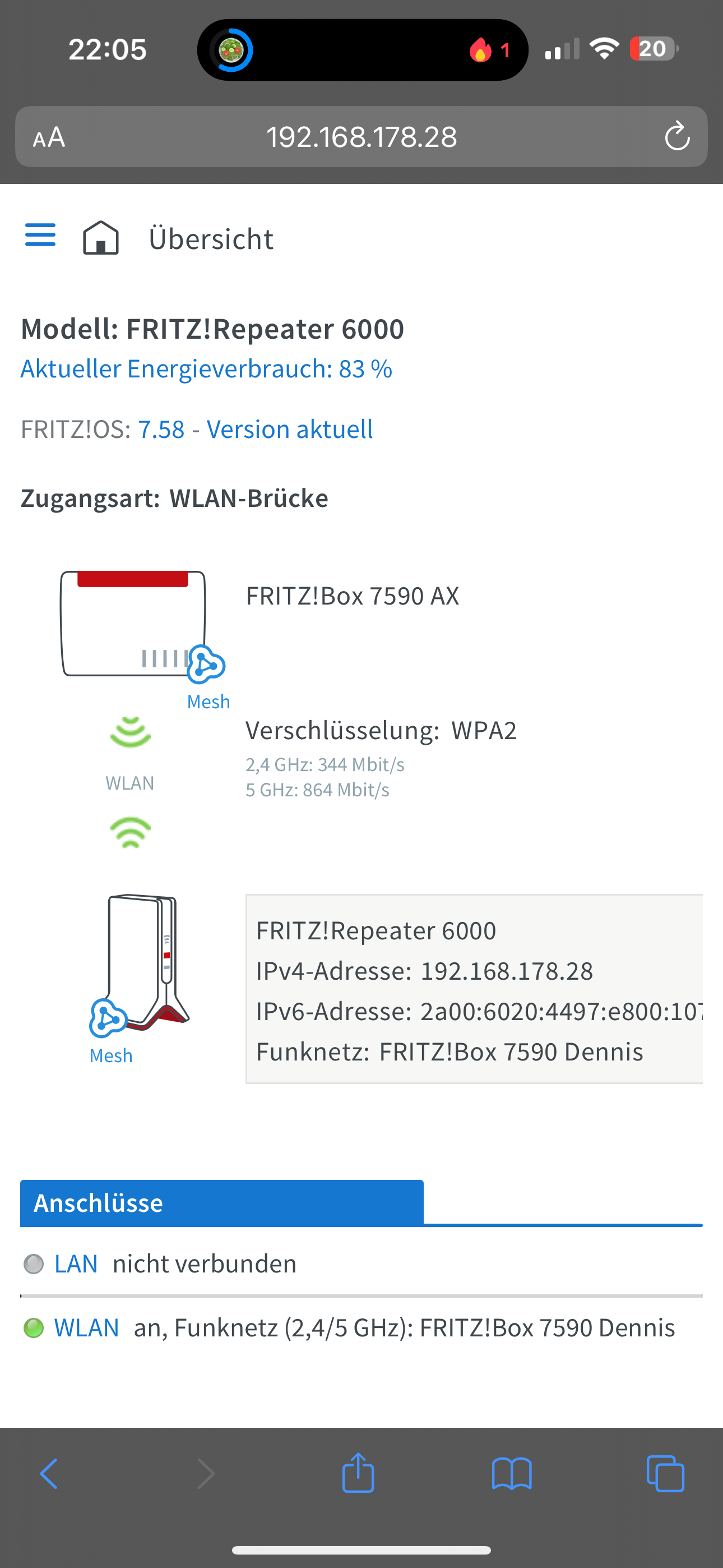

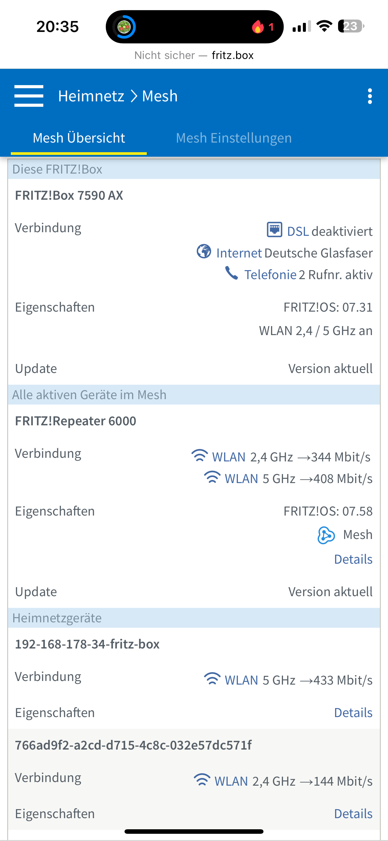

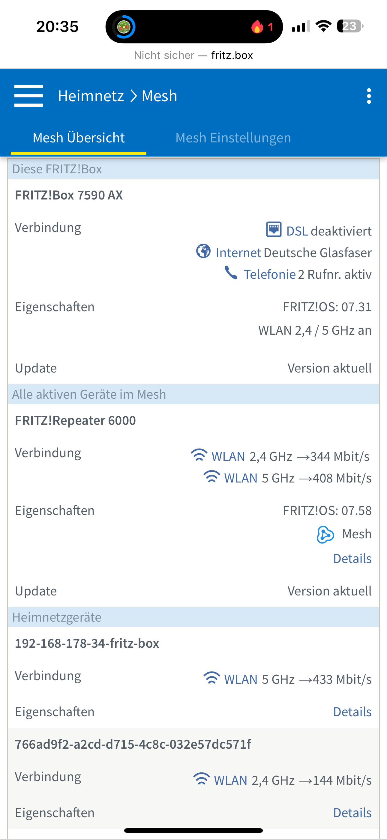

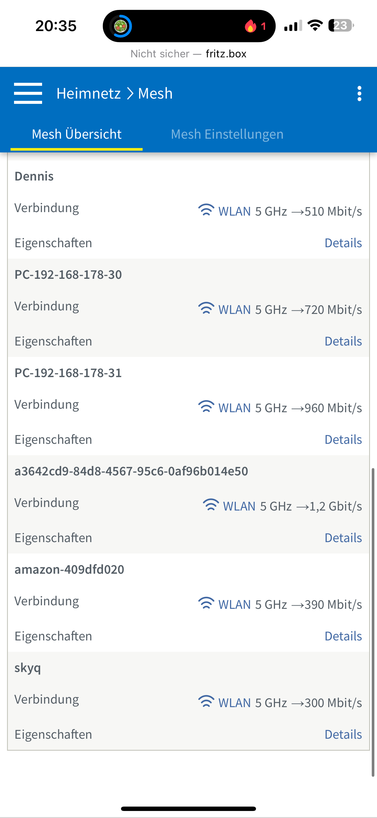

Irgendeine Idee warum Dein WLAN zweimal auftaucht, also mit selber SSID auf beiden WLAN-Bänder aber dort jeweils zweimal; hast Du noch ein WLAN-Produkt von AVM? Laut dem Bild aus Post #10 ist das ein FRITZ!Repeater. Wie ist der angebunden (LAN oder WLAN) und welches Modell ist das genau? Am Einfachsten wäre jetzt wohl (noch) die Mesh-Übersicht aus dieser FRITZ!Box.
Reaktionen: Ceyye
@norKoeri Ist ein repeater der 6000er der meinen Garten mit wlan versorgt.
Warum das zweimal auftaucht, keine Ahnung tatsächlich.
Ist aber jetzt immer noch so.
Ist über WLAN verbunden.

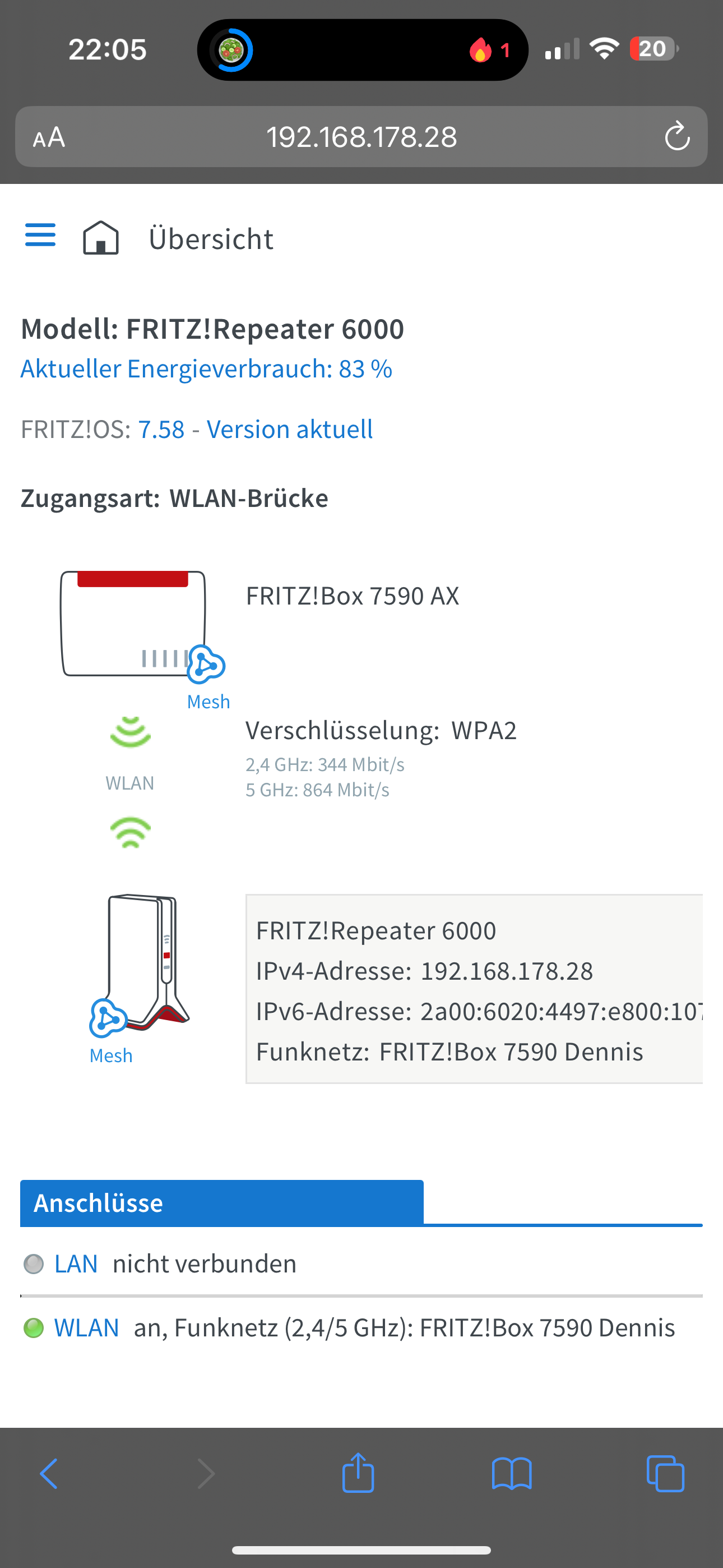

Nebenbei angemerkt, der 6000 ist wohl auch nicht optimal an die FRITZ!Box angebunden, oder warum hat die Verbindung nur 400 Mbit/s brutto?
Reaktionen: blastinMot

Hast Du einmal während der Speed-Tests den FRITZ!Repeater 6000 probeweise ausgeschaltet?
@norKoeri Moin,
Ja den habe ich später erst angeschlossen und ändert sich nichts ins negative wie auch positive.
