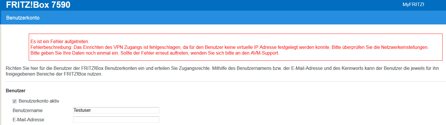

Folgender Fehler tritt auf, wenn ich einen Benutzer mit VPN-Freigabe anlegen möchte:
Und wo soll ich denn diese virtuelle IP-Adresse aus der o.g. Fehlermeldung angeben, bzw. wo soll ich die aus der viel zitierte "gewünschte IP-Adresse" anlegen? Laut Anleitung soll das in dem Bereich sein. Nur wo?
Stell die Bilder doch mal ohne diese Verschwimmung ein, wozu soll die dienen?
Warum nutzt du 10.0.0.0, wo kommt das her? Ab Werk ist das doch eine 192 und der Bereich z.B. 20 bis 200.
Die Meldung kann kommen, wenn du den DHCP-Bereich so gewählt hast, dass der voll ist und so der VPN-Nutzer keine Adresse mehr haben kann. Da dein Bild verschwommen ist, kann man das nicht beurteilen.

Der DHCP hatte natürlich die volle Range der verfügbaren Hosts im Netzwerk eingetragen. Daher konnte der VPN-User keine eignene, virtuelle IP-Adresse erhalten.
Habe die Range im DHCP angepasst, dann klappte es auch mit der IP-Adresse für den VPN-User.
