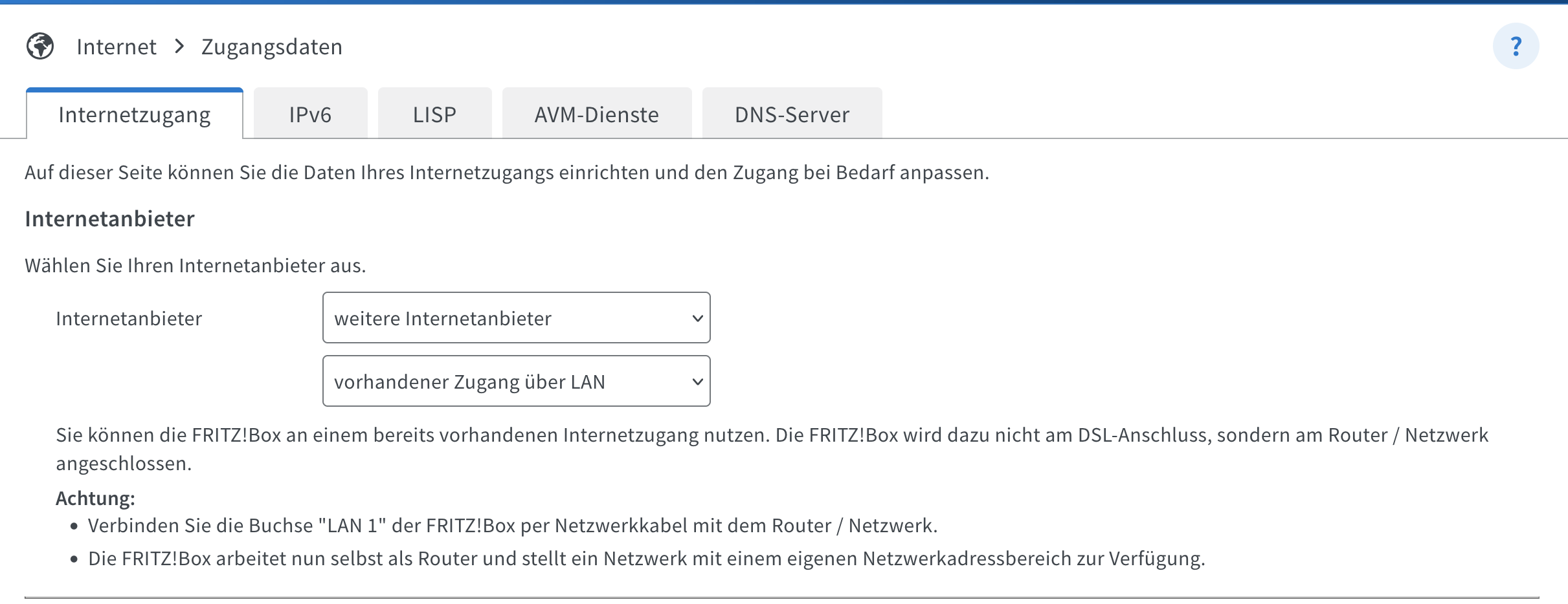

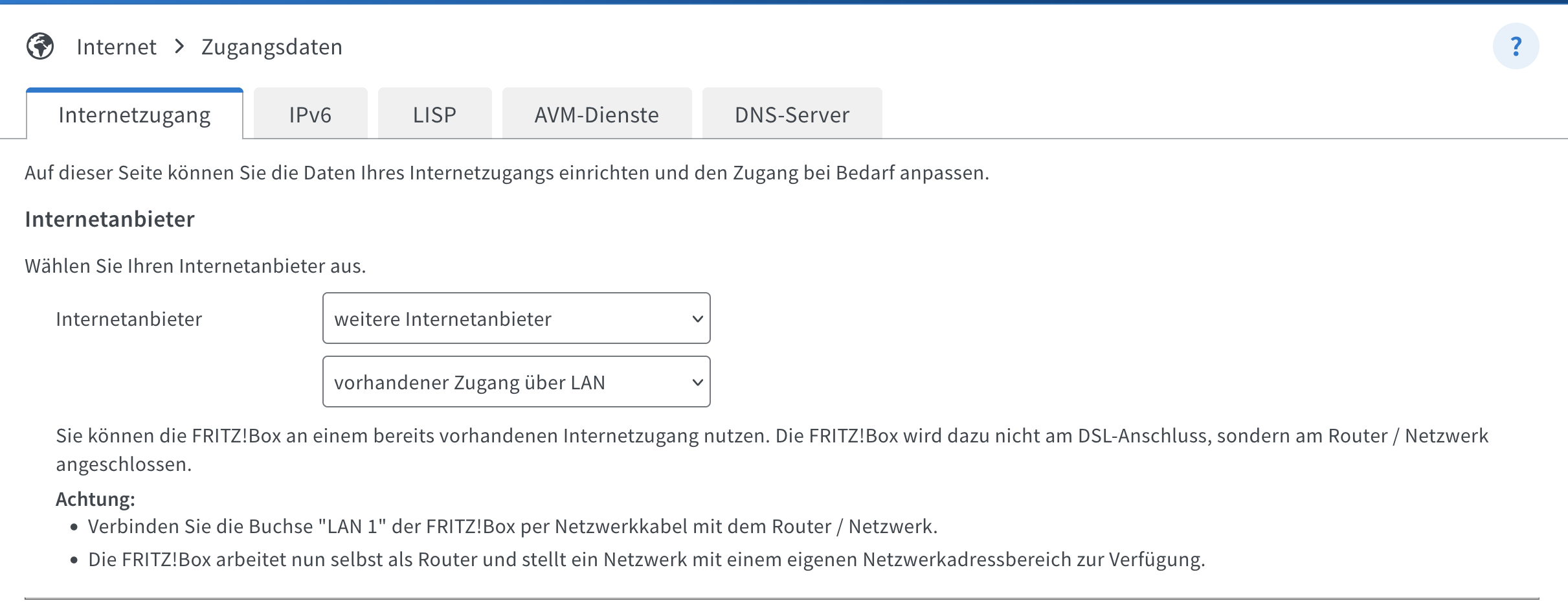

1. Modem vor die Fritzbox und die Fritzbox als Router mit vorgeschalteten Modem einstellen, dabei den Zyxel am LAN01 an der FritzBox verbinden, da der dann zum WAN-Port wird:
2. Jetzt hast du zwar kein Internet mehr, kannst aber von jedem Gerät hinter der FritzBox auf das Webinterface des Zyxel zugreifen. Das geht per default über die 192.168.1.1.

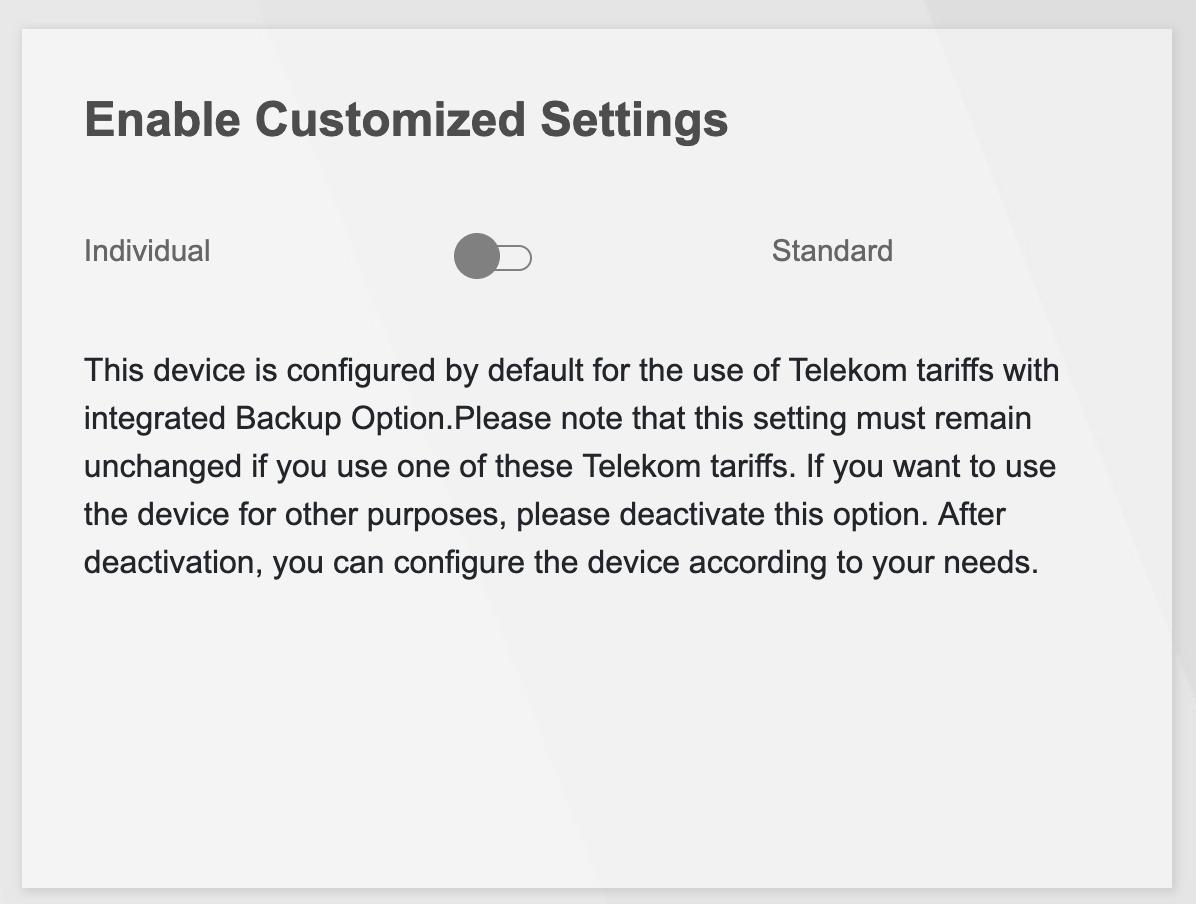

3. Hier stellst du jetzt folgenden Regler um:
Der Schalter ist nur da, wenn dein Zyxel eine Telekom-Firmware hat. Aber wenn du den auf der Startseite hast, muss der auf "Individual" stehen.

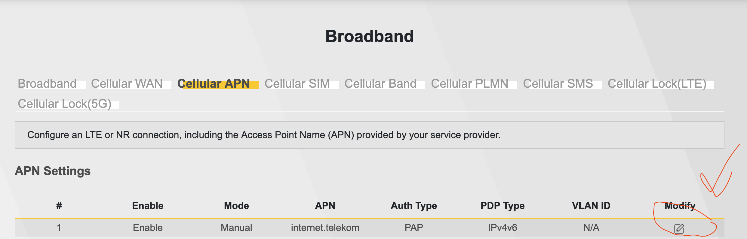

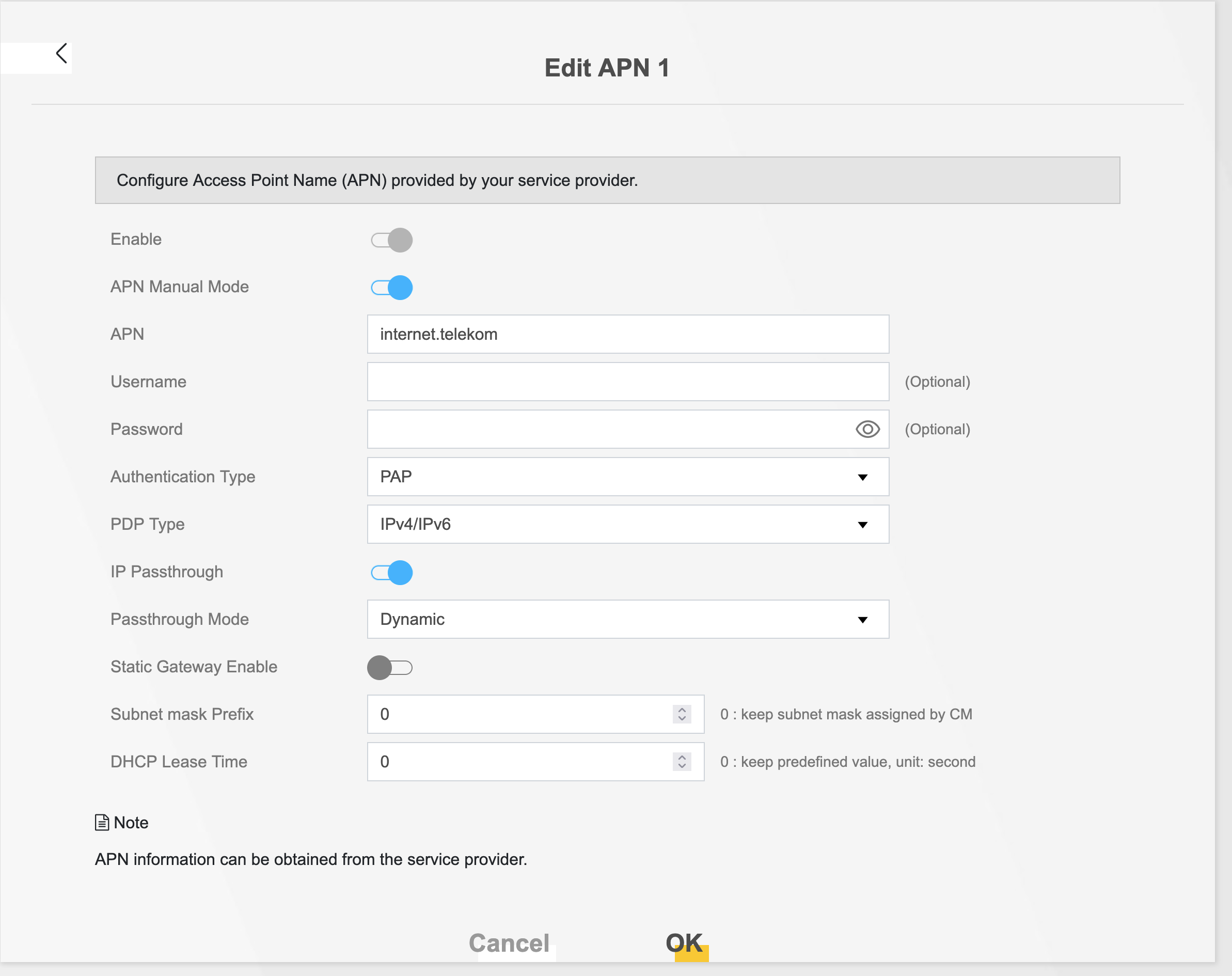

5. So und jetzt zum wichtigsten, die APN settings:
Burgermenü -> Network setting -> Broadband -> Cellular APN. Dort editierst du den ersten APN:
Für einen Telekomanschluss sieht das so aus:
Für andere Netzbetreiber müssen da andere Informationen hin, die findest du durch google ("APN Settings Vodafone/OS/..."), am wichtigsten ist hier "Passthrough Mode", der muss auf "Dynamic".

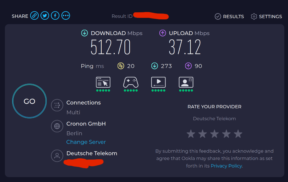

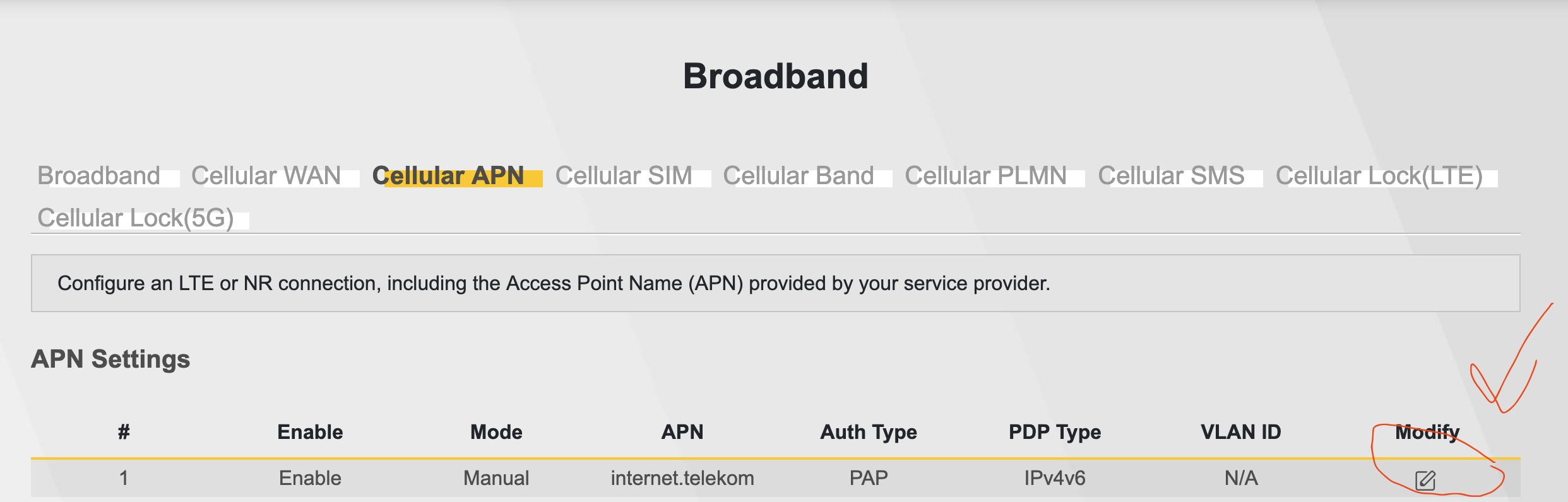

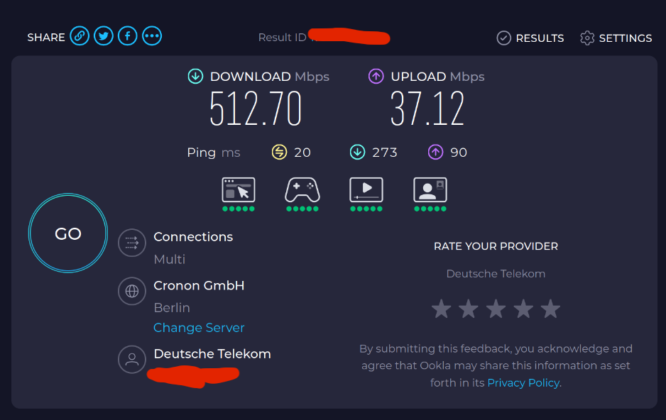

6. Über schnelles Internet freuen:
