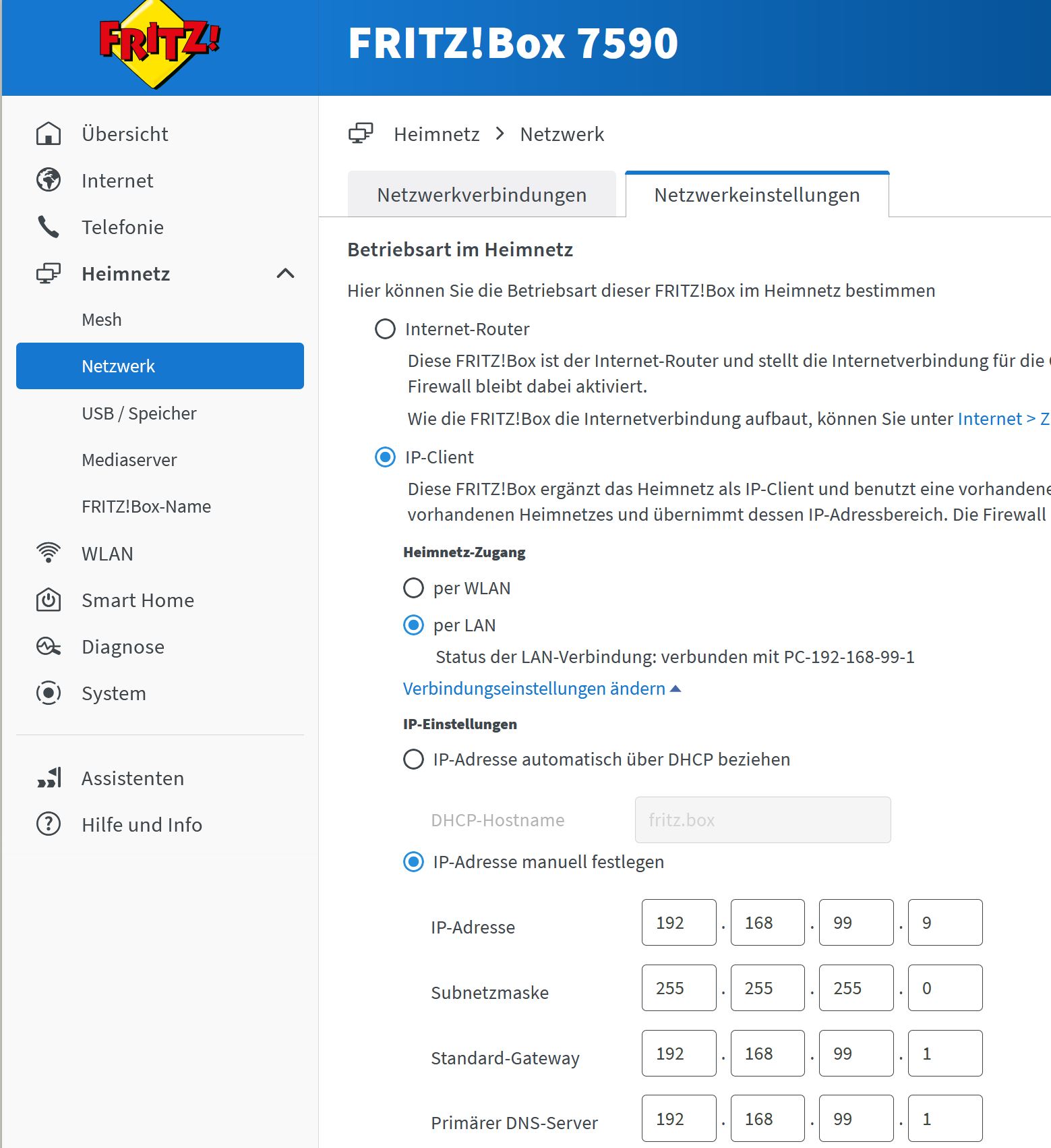

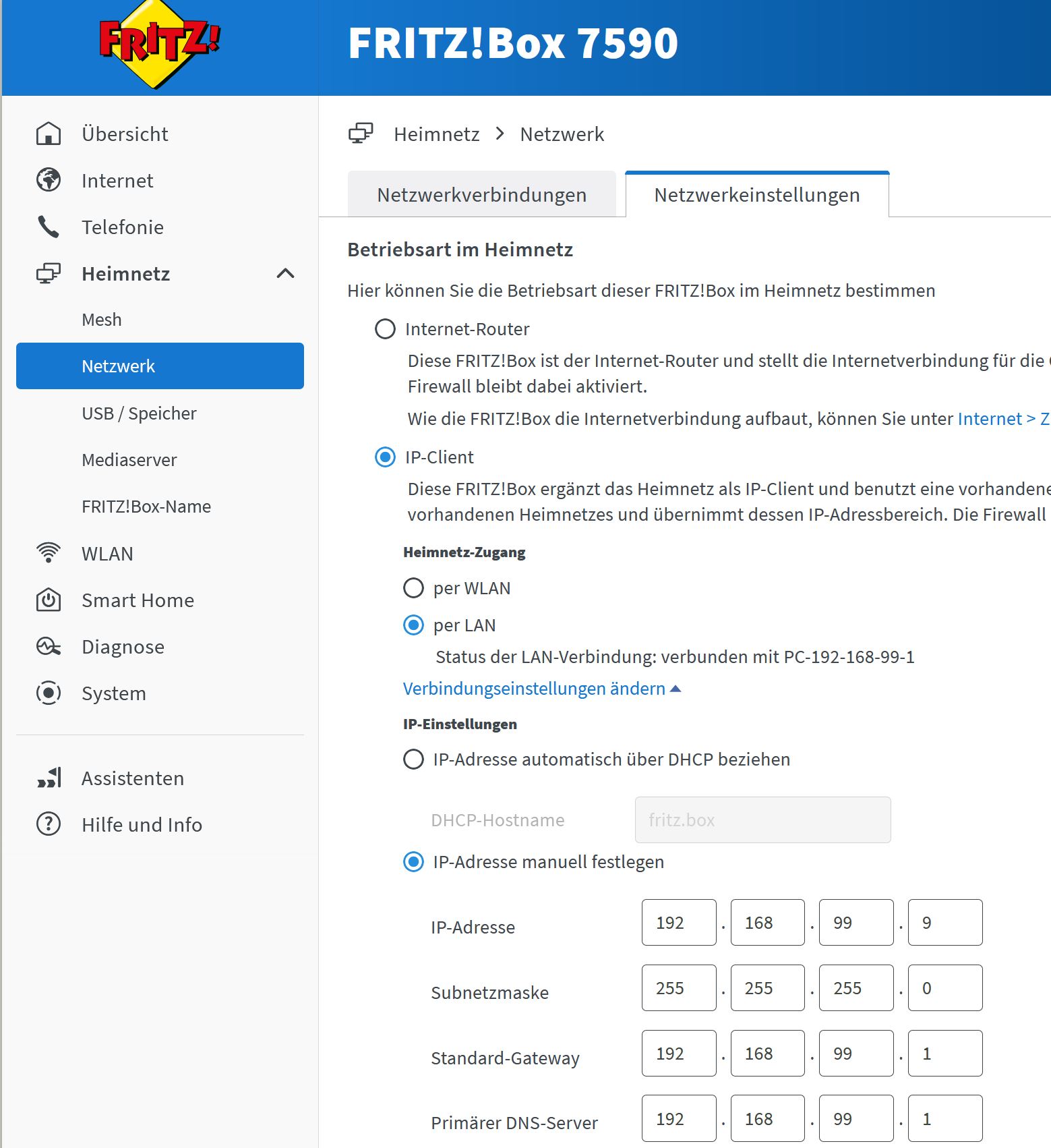

dann würde ich den Client Modus wählen und dazu das WLAN des Zyxel abschalten
welche IP Adresse hat denn der Zyxel?
die Fritzbox setzt Du dann manuell fest auf die gleiche Adresse plus 1
Beispiel
Zyxel: 192.168.80.1
AVM: Zyxel: 192.168.80.2
bei der Fritz ist dann bei Gateway und DNS die Adresse des Zyxel
thats all :-)
@XN04113 OK, das werde ich probieren. Mein Problem besteht aber darin, dass es 100 Stellen in der Zyxel Oberfläche gibt, der ich eine IP entnehmen und 100 Stellen in der Fritzbox Oberfläche gibt, an der ich eine IP eintragen kann. Kannst du mir dabei helfen?
für die Fritzbox kann ich das, mein Hauptrouter ist allerdings von Unify :-)
beim Zyxel Router brauchst Du eigentlich nichts zu ändern, nur die IP herausfinden

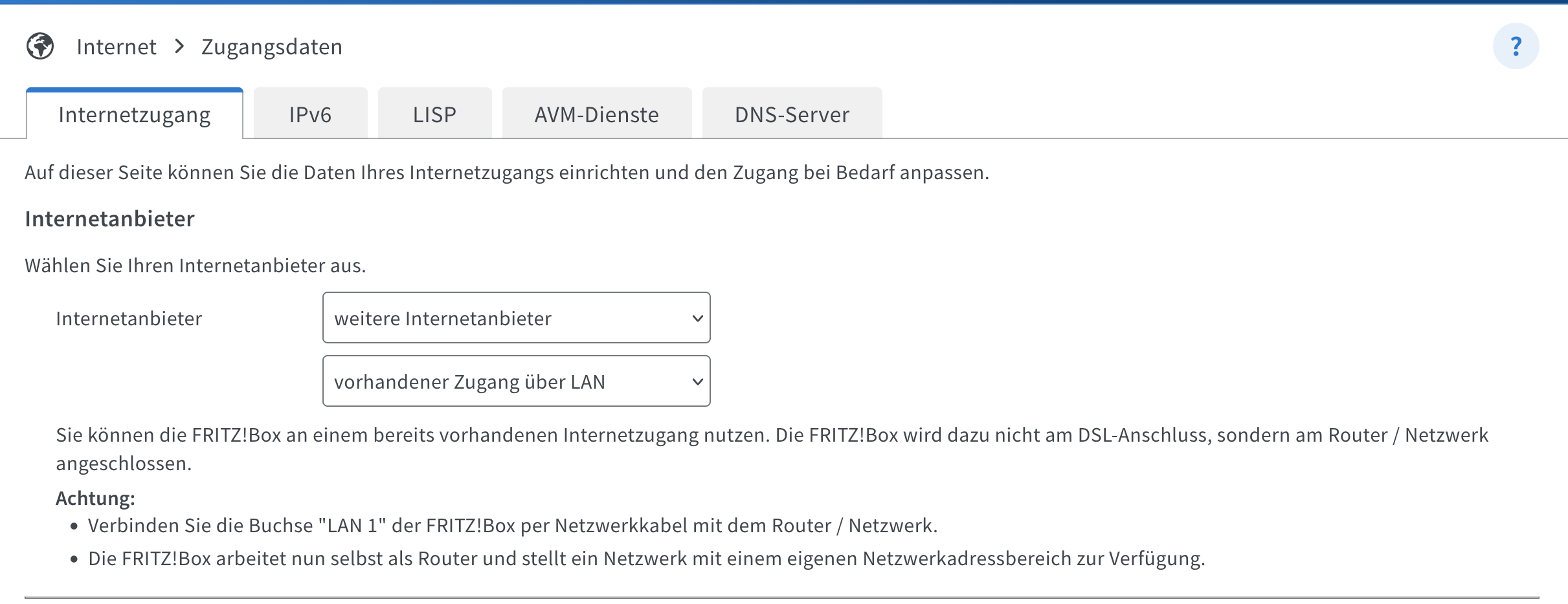

1. Modem vor die Fritzbox und die Fritzbox als Router mit vorgeschalteten Modem einstellen, dabei den Zyxel am LAN01 an der FritzBox verbinden, da der dann zum WAN-Port wird:
2. Jetzt hast du zwar kein Internet mehr, kannst aber von jedem Gerät hinter der FritzBox auf das Webinterface des Zyxel zugreifen. Das geht per default über die 192.168.1.1.

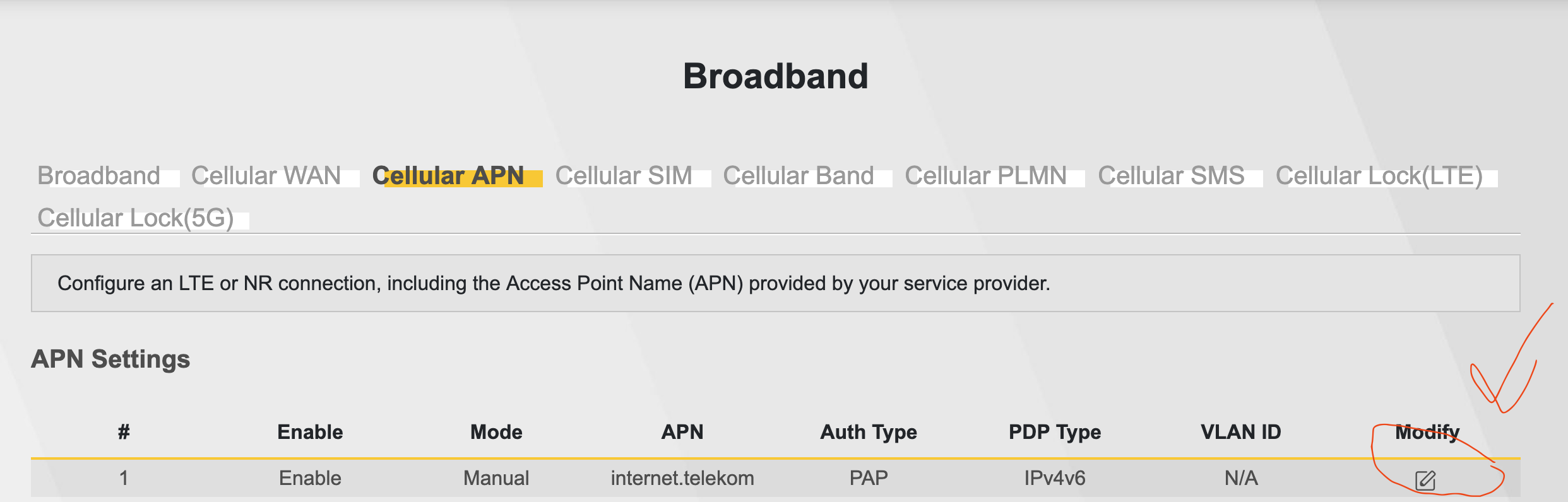

4. Jetzt auf Burgermenü -> Network setting -> Broadband -> Cellular SIM. Hier entsperrst du die SIM-Karte mit deiner PIN. Haken bei "Auto Unlock PIN" setzen nicht vergessen.

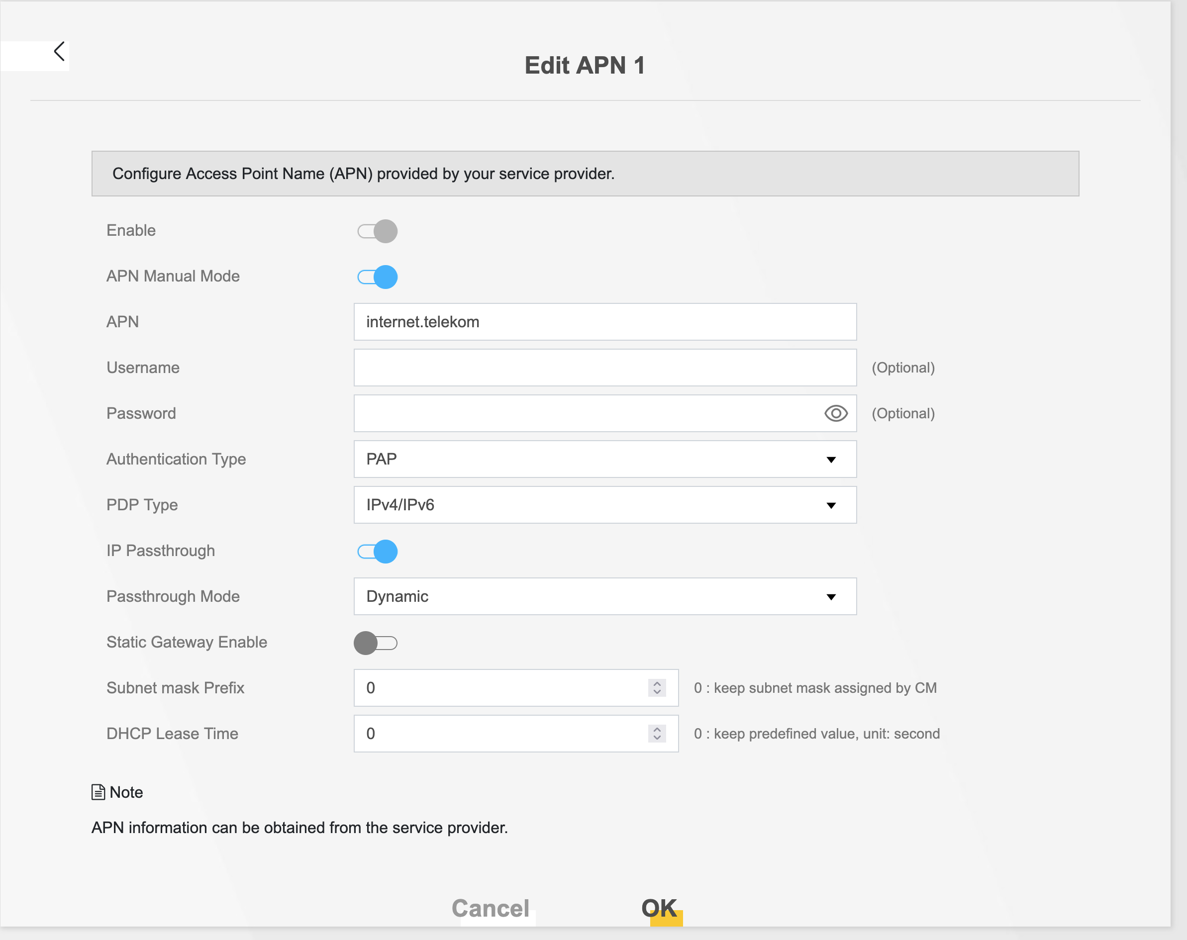

5. So und jetzt zum wichtigsten, die APN settings:
Burgermenü -> Network setting -> Broadband -> Cellular APN. Dort editierst du den ersten APN:
Für einen Telekomanschluss sieht das so aus:
Für andere Netzbetreiber müssen da andere Informationen hin, die findest du durch google ("APN Settings Vodafone/OS/..."), am wichtigsten ist hier "Passthrough Mode", der muss auf "Dynamic".
