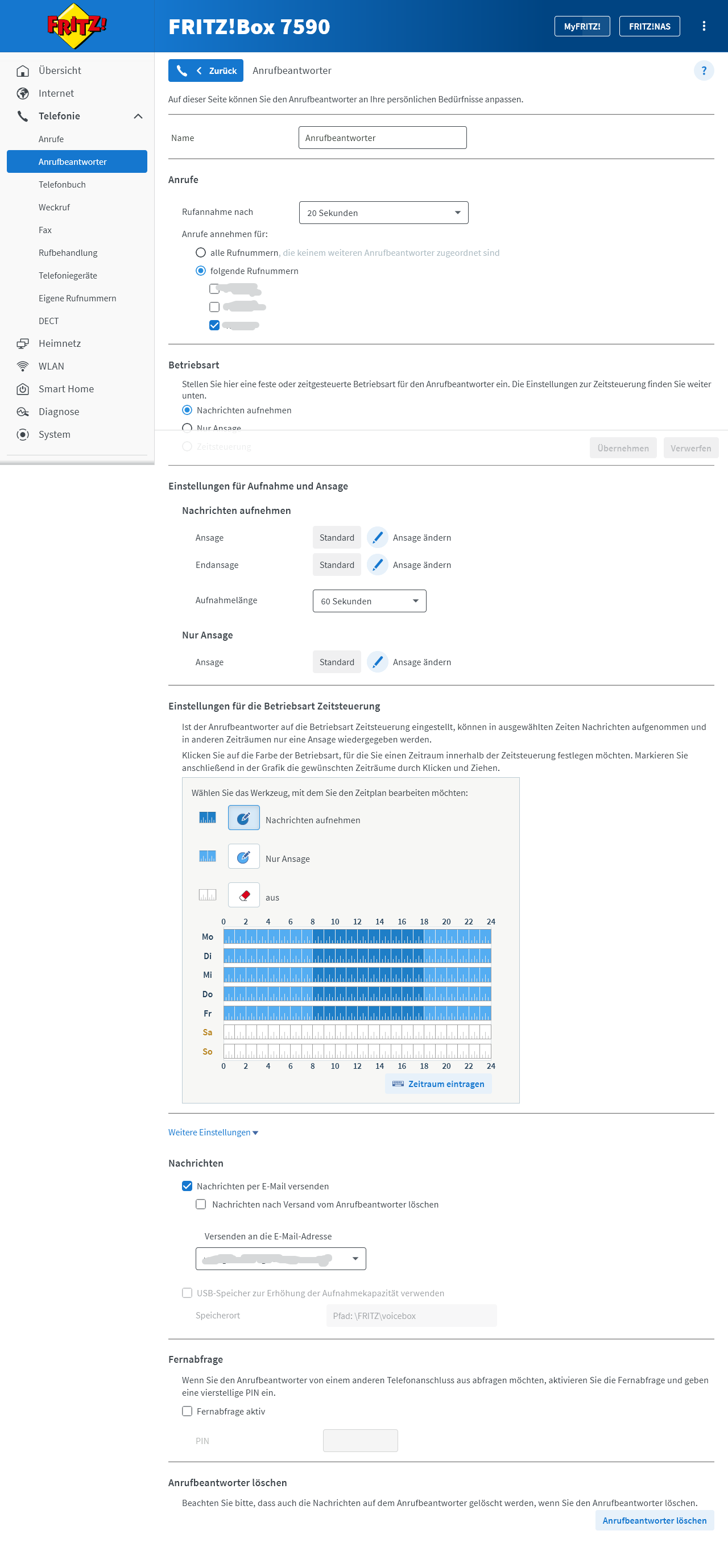

Und wie genau sind die Einstellungen im AB-Menü der FB?
Davon wär' mal 'n (vollständiger) Screenshot nicht schlecht.

Viel einzustellen gibt es da ja nicht. Vielleicht bin ich auch einfach betriebsblind.

Und im entsprechenden Konfigurationsbereich steht ja auch deutlich "Aufnahmelänge" geschrieben:
@Grübel:
Bei mir wurde gemäß Einstellung die Aufnahme nach 60 Sekunden stumpf mit der Ansage "Vielen Dank für Ihren Anruf!" unterbrochen und die Verbindung beendet. 🤷‍♂️
