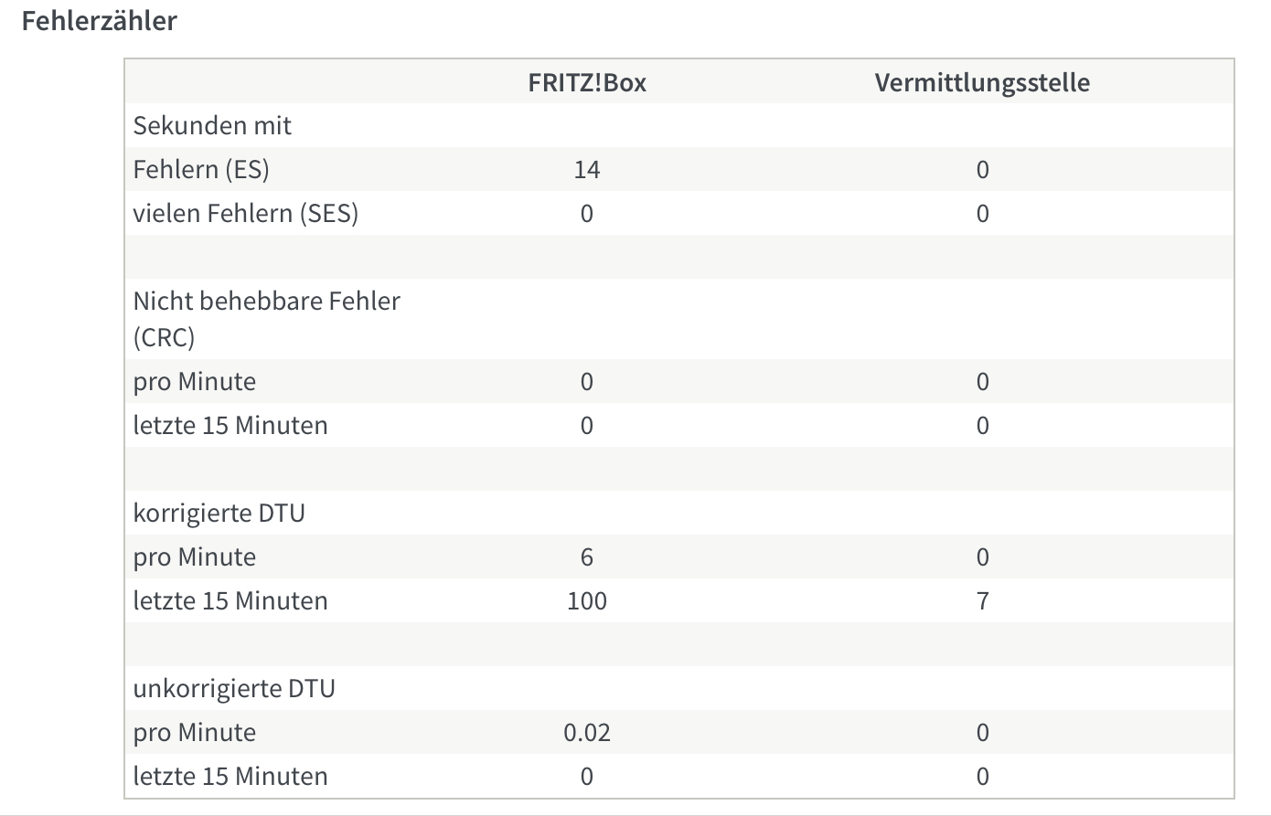

Ich habe nur bei diesem neuen DTU Status (korrigierbare) ca. 50-60 Fehler.
Alle anderen Spalten stehen bei 0 da sieht alles in Ordnung aus....vorher war aber alles bei 0!
Diese korrigierbaren DTUs sind also neu gekommen seit 7.20.

der korrigierbaren DTUs verändert sich alle 15min automatisch. Das kam tatsächlich neu hinzu. Kann man aber ignorieren.

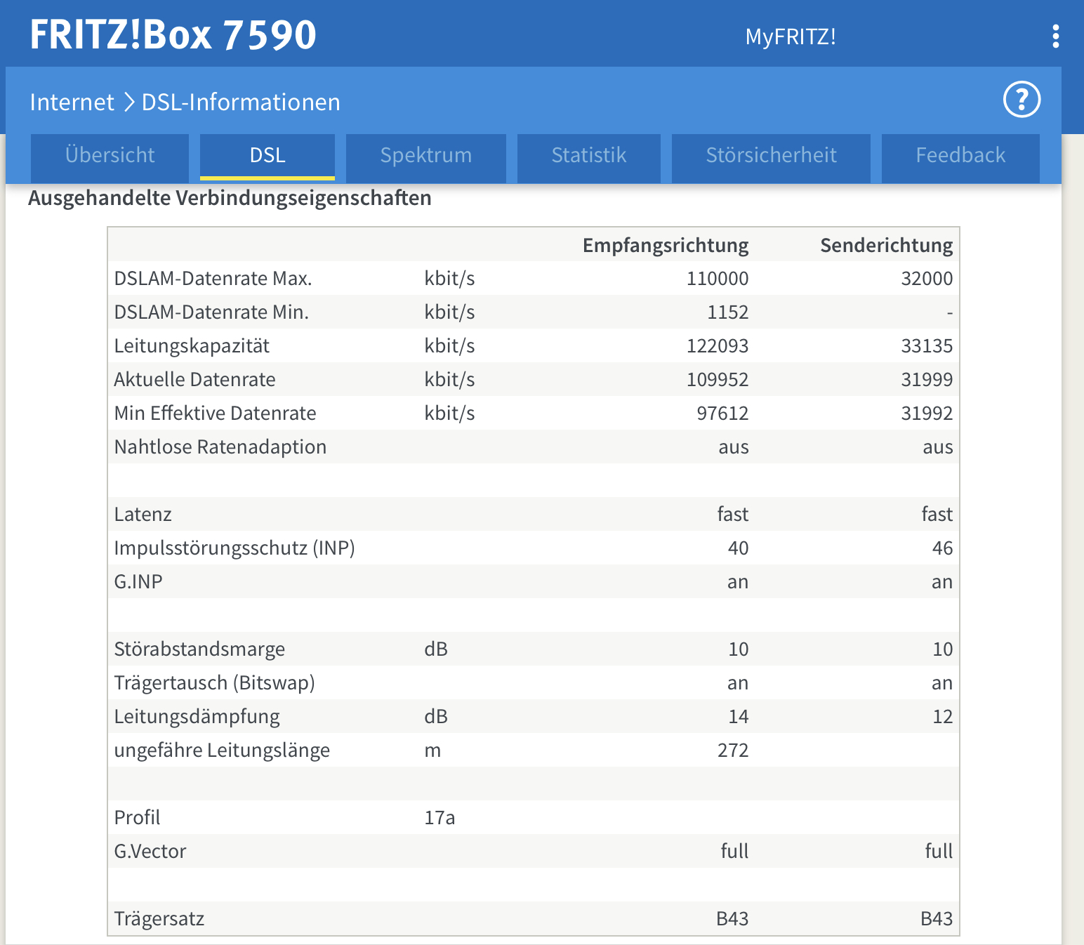

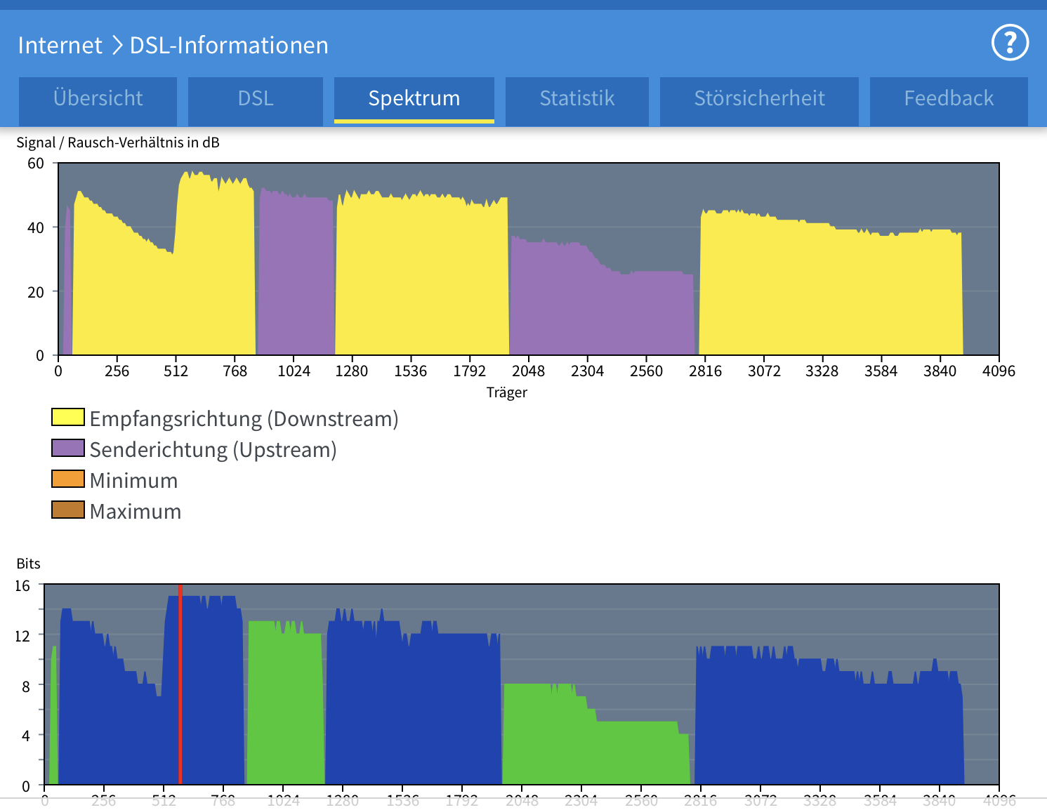

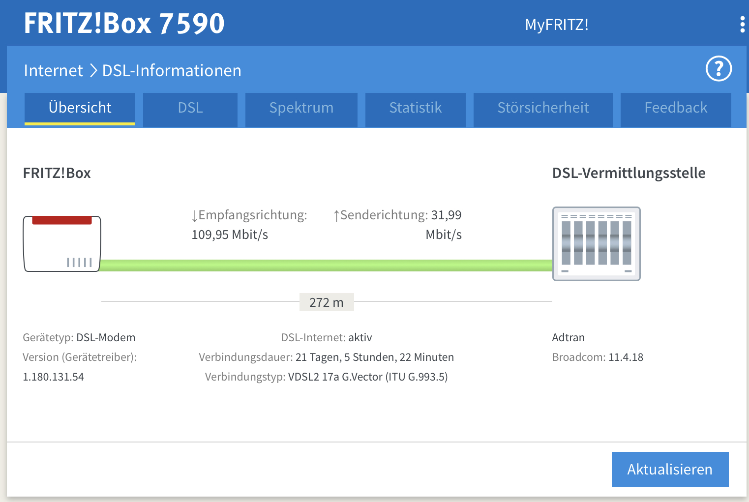

Also bei mir läuft es auch mit dem Neuen DSL Treiber Stabil das einzige was bei mir fällt ist die „minimale effektive Datenrate“ in Empfangsrichtung.
3E1E02CE-31AE-4F9B-85E6-8345FE21EB89.jpeg 3DD74D29-6762-4BB2-9C50-D67B84F5CE86.jpeg AD5EEB94-A16A-419D-9953-B00125B3C679.jpeg EDA6A3E9-D67A-4E14-AED5-86EEC0B9863C.jpeg
Die Problem mit den DSL Treibern sollen Super Vectoring Anschlüssen betreffen.
Momentan ist es ziemlich ruhig bei AVM wahrscheinlich haben sich mit der 7.20 doch mehr Probleme eingeschlichen als man erwartet hätte aber im Falle der 7590 ist es auch etwas verständlich da man auf einen etwas Aktuelleren Linux Kernel ( 4.4.xxx ) umgestiegen ist das anscheinend noch Probleme bereitet.
Deswegen hat auch das Update für die auch 7490 länger gedauert da die Nutzerbasis höher ist als bei anderen Modellen und selbst die Scheint nicht Problemlos zu laufen.
AVM muss da auf jeden fall nachbessern.
