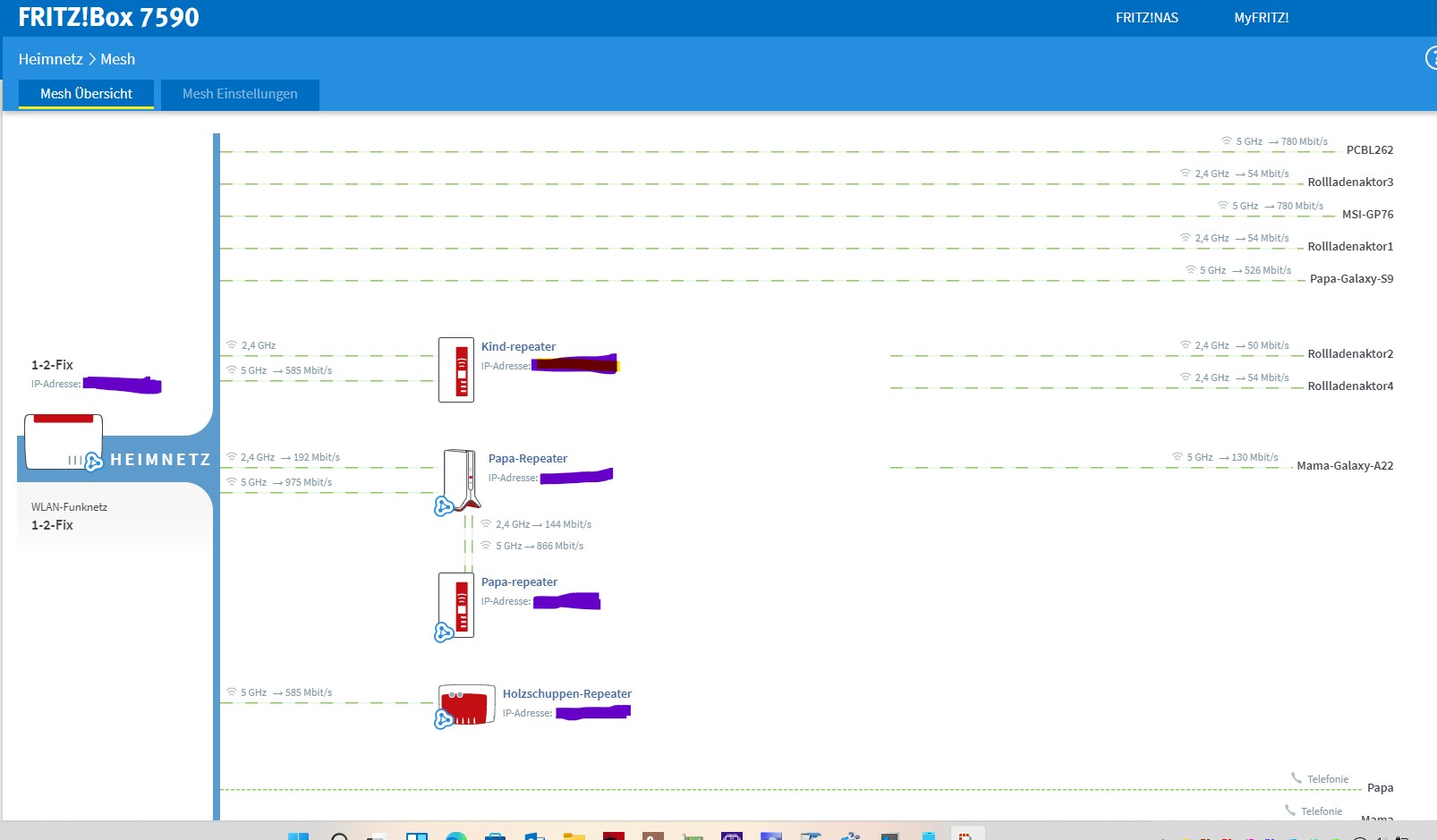

wir haben den 3000er und einen 1750er Repeater in Reihe geschaltet.
VDSL 100000, sind sehr zufrieden.
Grüße
