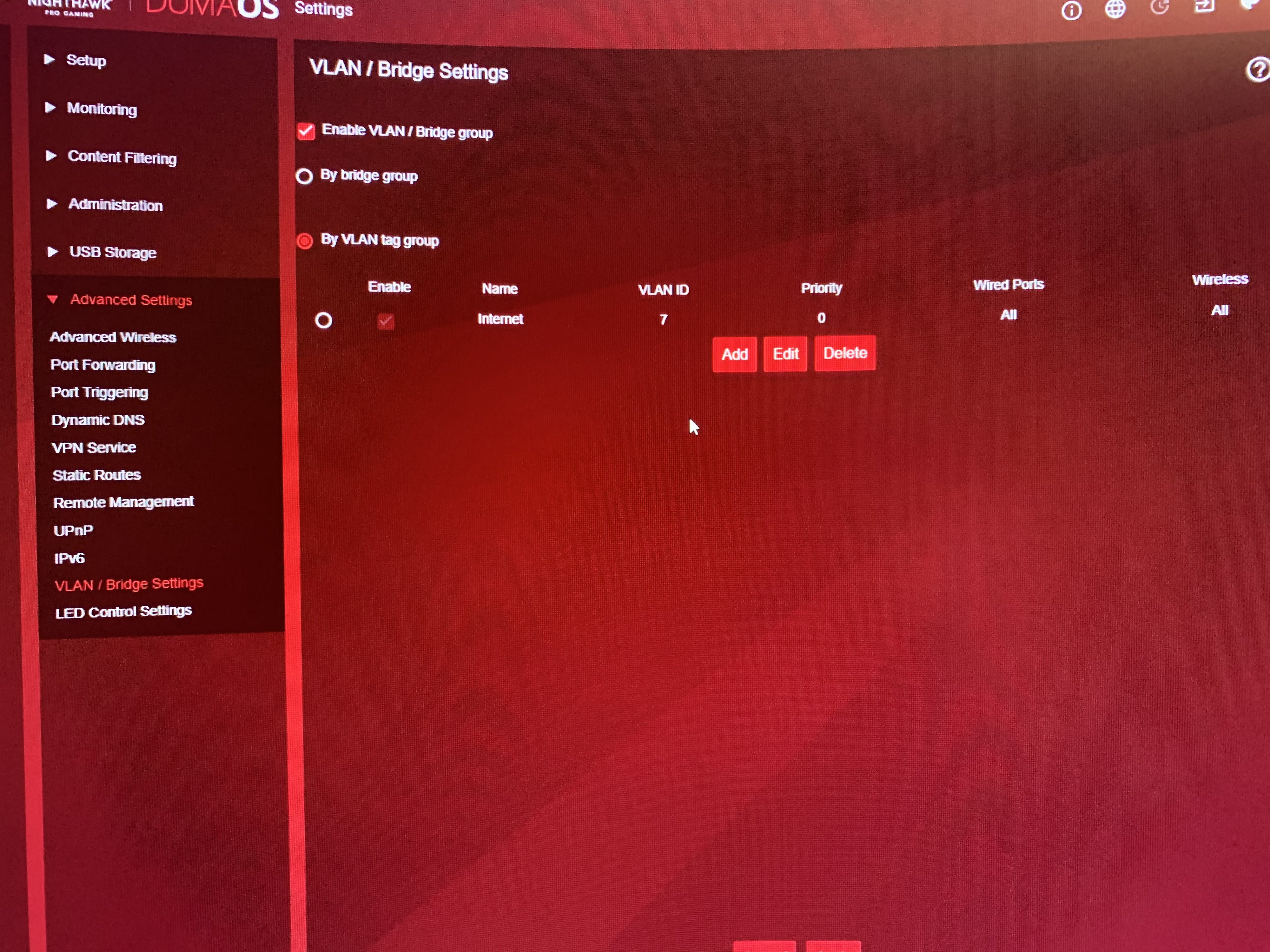

Ich denke so meint er das, oder? Funktioniert auf jeden Fall nicht. :D
edit: 3 Minuten später geht es nun endlich, top. Besten Dank!!

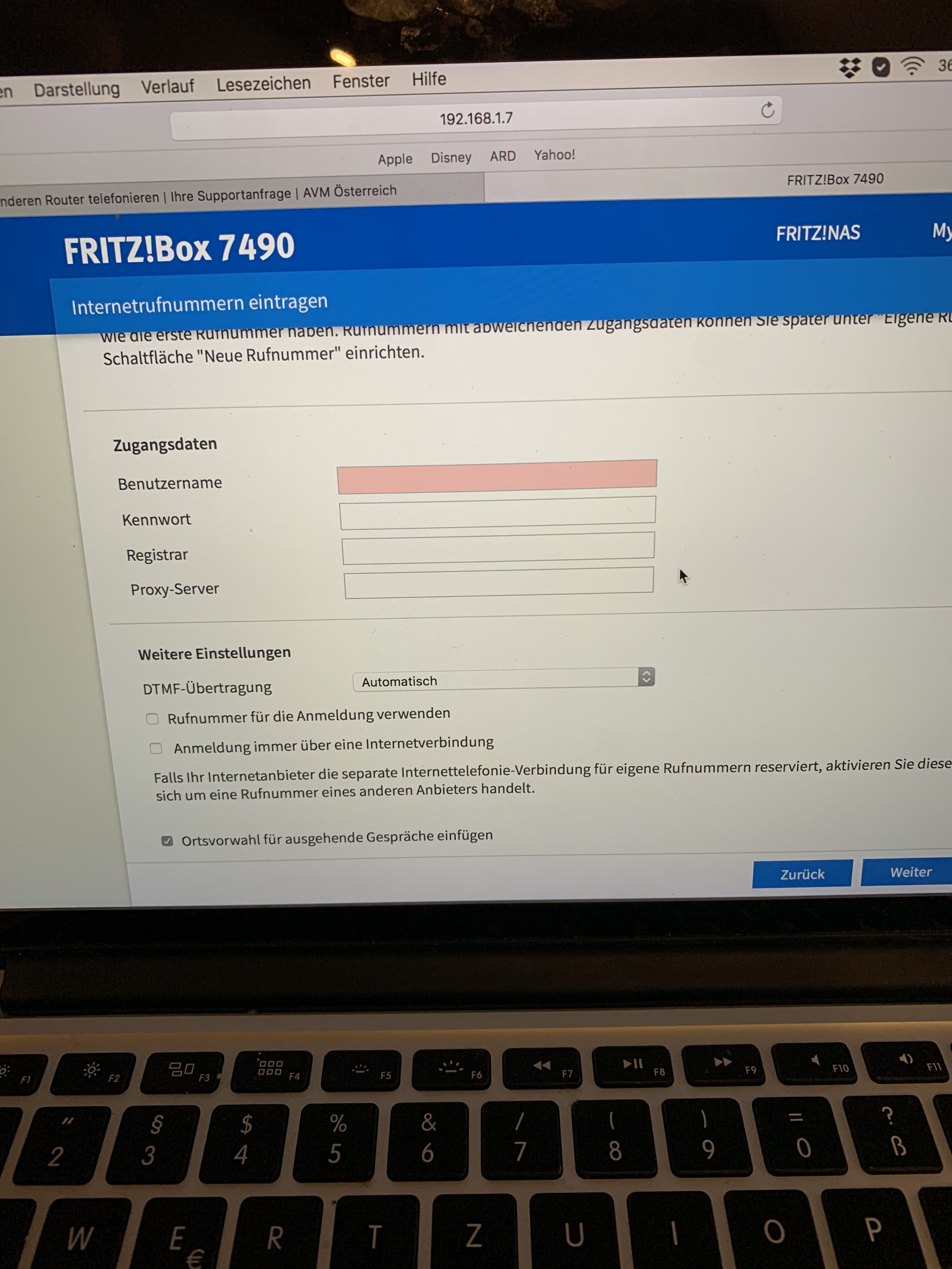

Was soll hier z.B. rein?

hast Du auch Deine Nummern in der 7490 registriert?
unter "Telefonie"/"Eigene Rufnummer"
bei welchem Anbieter bist Du denn?
ich wähle dort einfach Telekom und trage die Rufnummer ein => fertig
Du hast doch noch die vorher betriebene 7590, da stehen die Daten drinnen, oder?
Alles klar, dämlich. Im absoluten Ragemode übersehen, dass man auch einfach die Telekom auswählen kann und die Sache hat sich in 2 Sekunden erledigt. Funktioniert nun alles einwandfrei, jetzt wird erst mal Kabelmanagement betrieben. Besten Dank für die kompetente Hilfe und Geduld. :daumen:
