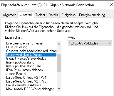

Merkwürdigerweise hat bei mir die Automatik auch nur 100Mbit erkannt. Daher ists manuell eingestellt:

Danke Leute für die schnelle Hilfe, das Forum ist echt klasse! :)
Hier liegt die Lösung, bei mir war auch nur 100 Mbit eingestellt. Habe auf Auto gestellt und nun geht's yeah!
Battle.net Launcher updatet nun auch mit 25 MB/s.

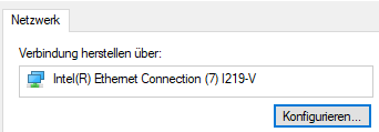

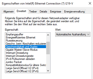

Hallo allerseits,
ich hänge mich einfach mal an das ältere Thema hier, da es bei mir ziemlich ähnlich ausschaut.
Ich habe ebenfalls eine Fritzbox 7590 und bekomme auch nur 100Mbit.
Am Router liegen 250Mbit an die auch per WLAN abgerufen werden können.
Per Kabel (Cat 6 Netzwerkdosen und Cat 7 Kabel durch die Wand) stellen sich aber automatisch 100Mbit ein.
Nun habe ich wie hier von anderen erfolgreich getestet manuell beim Intel Netzwerkadapter manuell die Geschwindigkeit auf 1Gbit gestellt... allerdings klappt das bei mir nicht. Der Adapter selbst zeigt an, dass das Netzwerkkabel entfernt wurde, im Router selbst ist auch keine Verbindung mehr zu sehen und bei dem Verbindungsstatus des Netzwerkadapters steht Geschwindigkeit nicht verfügbar.
Gibt es hier noch andere Optionen die getestet werden können?
