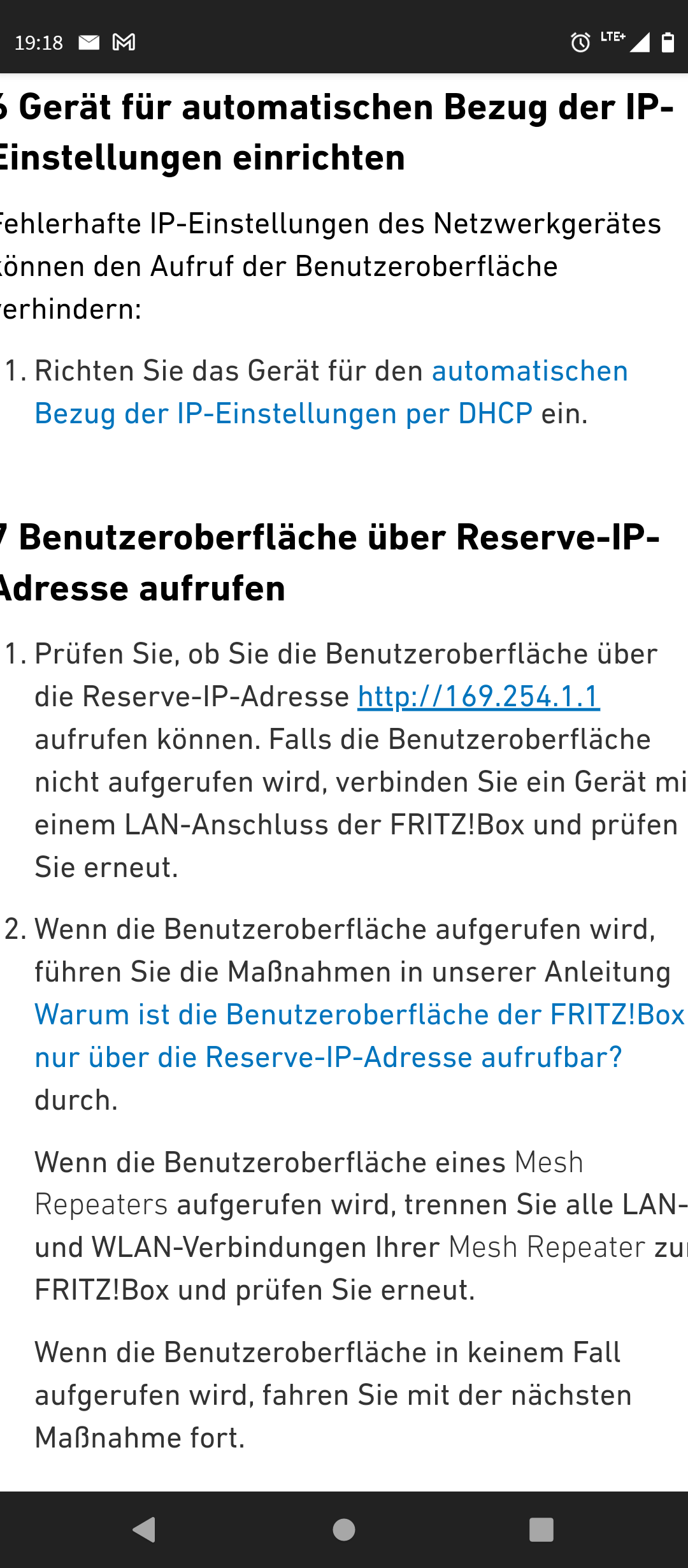

Versuchs mal mit der Reserve IP Adresse:
Musst natürlich lokal per WLAN oder LAN mit der Fritte verbunden sein.
