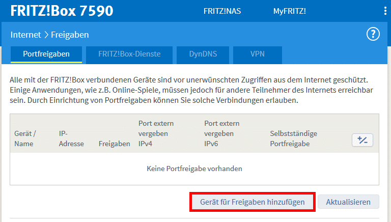

Ich habe eine FB7590, hinter der mehrere Geräte hängen, davon zwei Synologys.
Diese haben einen Managementport, z.B. 3000, der an beiden Geräten gleich ist. Diese werden nach außen über je einen verschiedenen Port freigegeben, um beide Geräte von extern verwalten zu können.
Synology 1 (IP 0.10) intern: 3000 -> extern: 12345
Synology 2 (IP 0.20) intern: 3000 -> extern 12344
Nun resettet die Fritzbox oft mal einen Port, so dass statt dem nach außen sichtbaren Port (z.b. 12345) der interne Port sichtbar ist, womit natürlich die eingehende Verbindung ins Leere läuft, das schaut dann so aus:
Synology 1 (IP 0.20) intern: 3000 -> extern 3000
Der AVM Support behauptet nun, dass man nicht intern den selben Port (also die 3000 an zwei Synologys mit zwei verschiedenen IPs) zwei mal nach außen freigeben dürfte, auch nicht über verschiedene Ports (einmal die 12345, einmal die 12344).
Halte ich für total hanebüchenen Unsinn, dann könnte ich ja genau einen Port im Netzwerk nur einmal nach außen weiterleiten.
Was meint ihr dazu? Bin ich im LVL1-Support hängen geblieben? Oder verstehe ich was grundlegend falsch?

Hast du beide Diskstations über den Dialog mit ihrer festen IP als Freigabe hinzugefügt und den internen sowie externen Port festgelegt?
