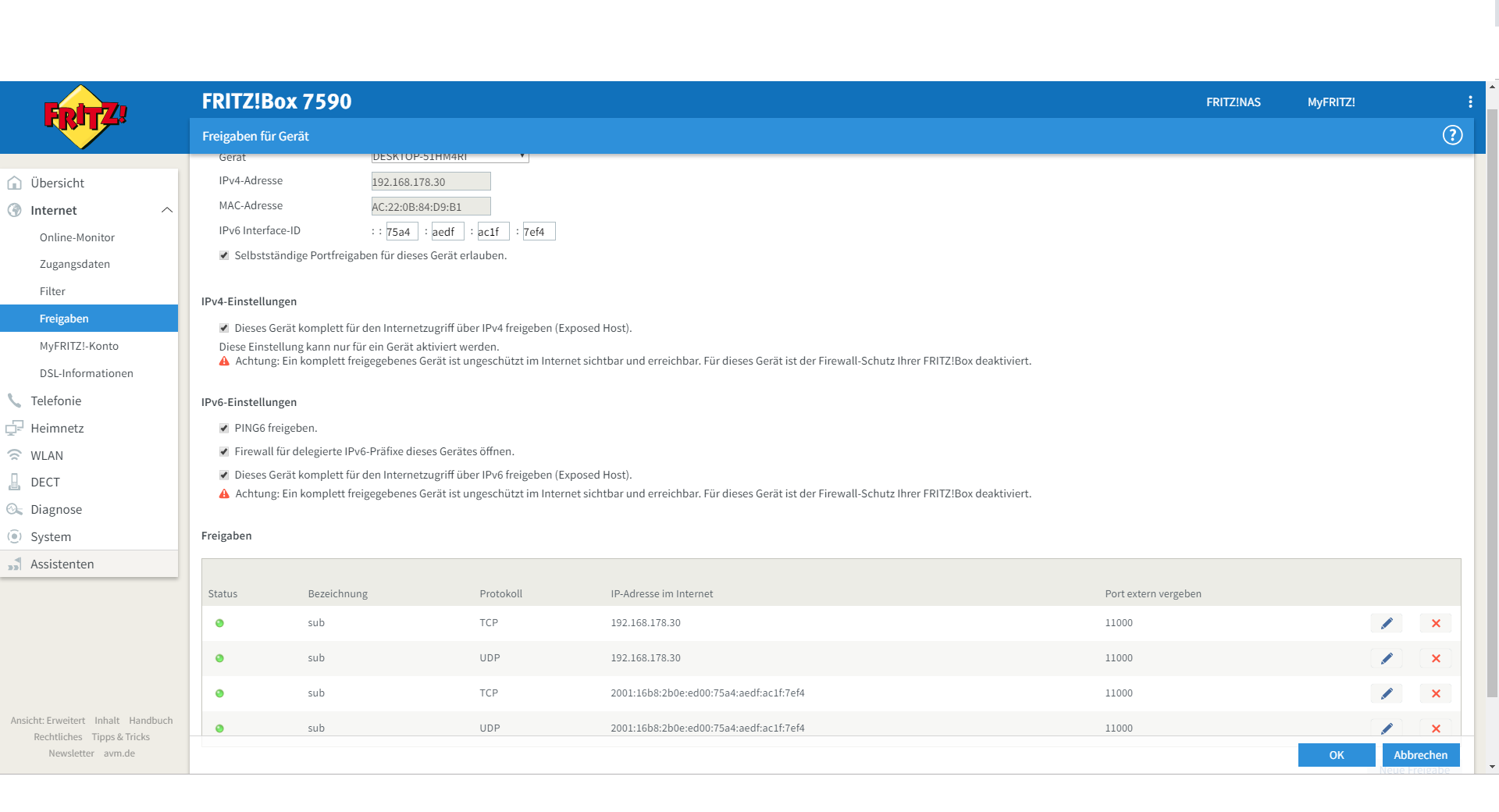

Ich versuche seit längeren den Port 11000 TCP und UDP frei zu geben auf der FritzBox 7590 Damit Freunde auf meinen Gameserver Drauf können. Das spiel nutzt selbst den Port 11000.
Ich habe bei Gerät Natürlich mein Pc ausgewählt
Das Komische ist das weiter unten dann steht "Ip im Internet" und es wird meine Local Netzwerk Ip angezeigt und dich die, die angezeigt wird wenn ich meine Ip im Internet Folge. Auf seiten die sehen ob der Port frei ist steht natürlich NEIN bzw timed out while connecting oder bei heise secruity Ihr System antwortet nicht auf ICMP-Pakete.
Habe ein Screen vom den Einstellungen Angehängt
Hoffe auf Hilfe

Zum einen hast du das Geräte als Exposed Host konfiguriert, einzelne Portweiterleitungen sind also gar nicht notwendig, da sowieso alles was rein kommt, an dieses Gerät weitergeleitete wird.

1. Bitte niemals Exposed Host einstellen, damit öffnest du alle Tore und bist ungeschützt.

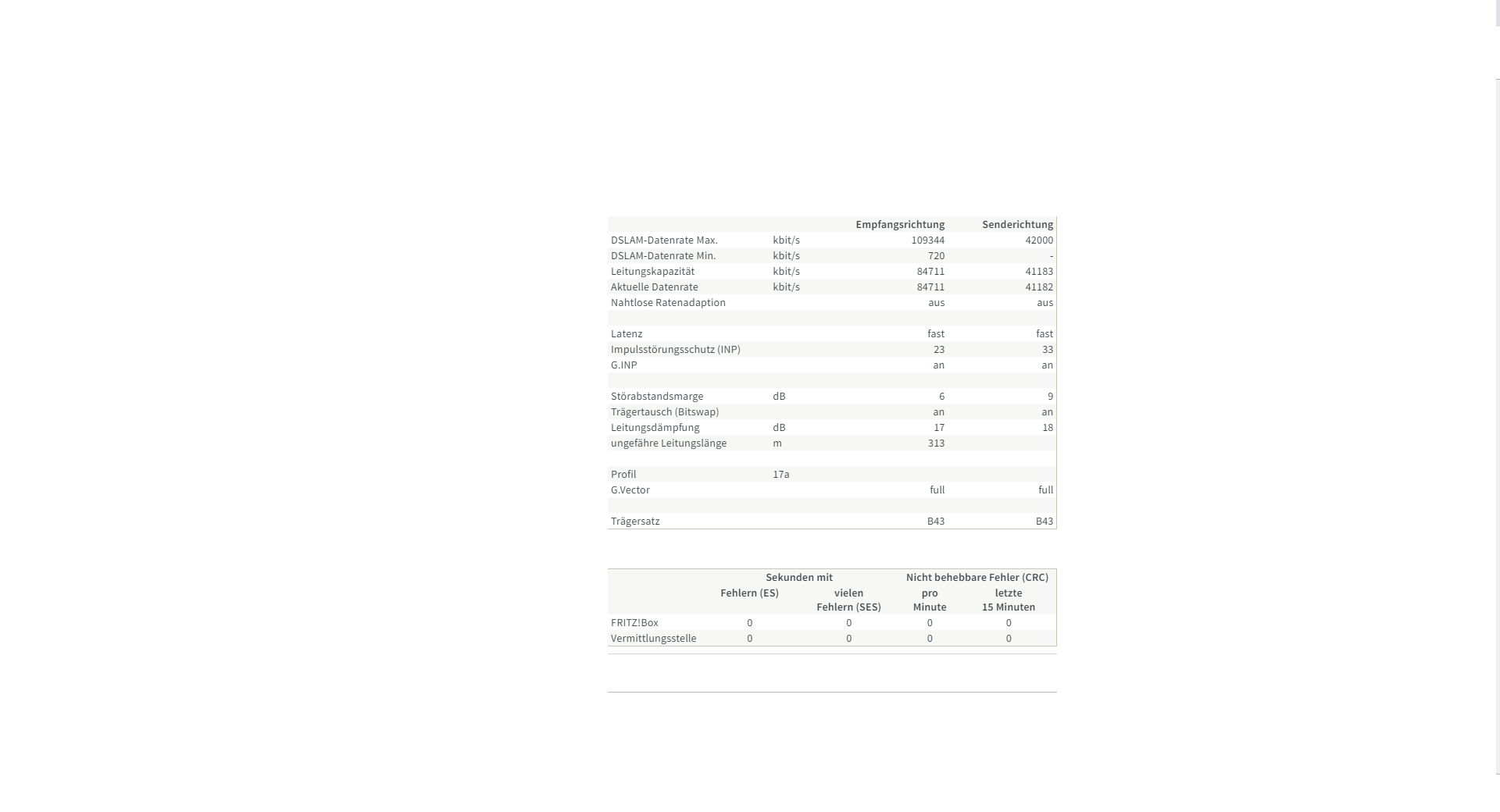

Ich bin bei 1&1 mit einem DLS Modem. Ich habe im Bild mal ein Screen der Vielleicht mehr aufklärt
Ich gehe mal Davon aus das ich eine öffentliche Ip Adresse bekomme, da ich wenn ich im internet nach meiner Ip suche, ich auch eine bekomme 87.123.xxx.xx
