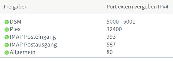

Ich habe eine DS918+, anders als bei dir läuft meine 24/7 (geht schon wegen Plex nicht).
Bei mir sind folgende Portfreigaben gemacht:
DynDNS (selfhost) ist in der FB eingerichtet. Mit VPN habe ich mich nur kurz beschäftigt, mich hat das abgeschreckt weil es mir sehr komplex erscheint, schon die Einrichtung ... ich nutze also auch kein VPN.
Verbindungsprobleme hatte ich bisher keine.
