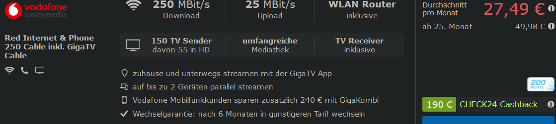

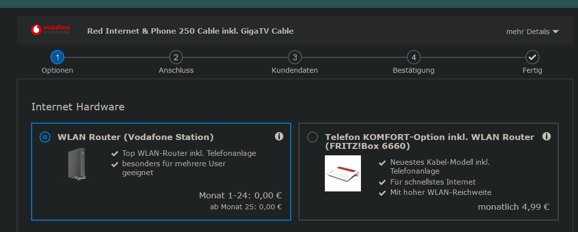

bei meiner neuen Wohnung gibt es nur vodafone Kabel internet. beim Vertragkauf bei check24 kann ich zwischen der Vodafone Station (0€) und FritzBox 6660 (4,99 € / Monat) wählen.
Die 7590 kostet 210€, also hätte ich in 3,5 Jahren so viel für die 6660 ausgegeben wie für die 7590. Der Internetvertrag wird nach 2 Jahren aber auch teurer, sodass ich in 2 Jahren vermutlich sowieso wechseln werde. Vielleicht gibt es dann auch Glasfaser in meinem Dorf, man munkelt...
Was würdet ihr mir empfehlen ? gibts große Unterschiede zwischen der 6660 und 7590 ? Festnetz nutze ich gar nicht, wichtig wäre mir evlt. DynDNS wegen meinem NAS und VPN.

Direkt kaufen und später sonst weiter verkaufen!
Wenn es anders kommt, hast du Glück. Ansonst nach 2 Jahren verkaufen wieder.
Reaktionen: M4ttX und pseudopseudonym
Die eine Box ist DSL der andere für Kabel. Wenn du Kabelinternet hast würde ich auch zu ner Kabel FritzBox greifen (6600/6591)
Mieten würde ich nicht, sondern kaufen. Wenn du sie mal nicht mehr brauchst kannst du diese dann immerhin wieder verkaufen. Das geht bei Mieten nicht.
Reaktionen: M4ttX
Muss es überhaupt eine 7590 seien? Die 7530 AX gibt es aktuell im Angebot für 150,-€.
Reaktionen: Pro_Bro
achso die 7590 geht gar nicht wenn ich Kabelinternet habe ? welche sollte ich mir kaufen ? es werden 250 Mbit.
Die erste Frage ist erst einmal: Hast du Kabel-Internet oder nicht? :D
Bei Kabel muss es einer 6000er Fritz!Box sein
Wenn du eine DSL-FRITZ!Box nimmst musst du die Vodafone Station vorschalten und quasi als Modem-Router verwenden. Schöner ist es natürlich direkt eine Kabel-FRITZ!Box zu nehmen.
Wenn dann FB 6591 oder FB 6660
Beides sind für deinen Kabel Anschluss geeignet, und beherrschen bereits DOCSIS 3.1.
Geräte wie die 7590 funktionieren nur am DSL Anschluss.
Der Vorteil beim Selbstkauf einer AVM Box sind definitiv die 5 Jahre Garantie im Gegensatz zu 2 Jahren auf das Gerät über Vodafone.
Doch es geht schon mit einer 7590, jedoch brauchst du dann noch ein Kabelmodem das vorgeschalten ist. Was natürlich blödsinn ist da du auch alles in einem Gerät haben kannst.
