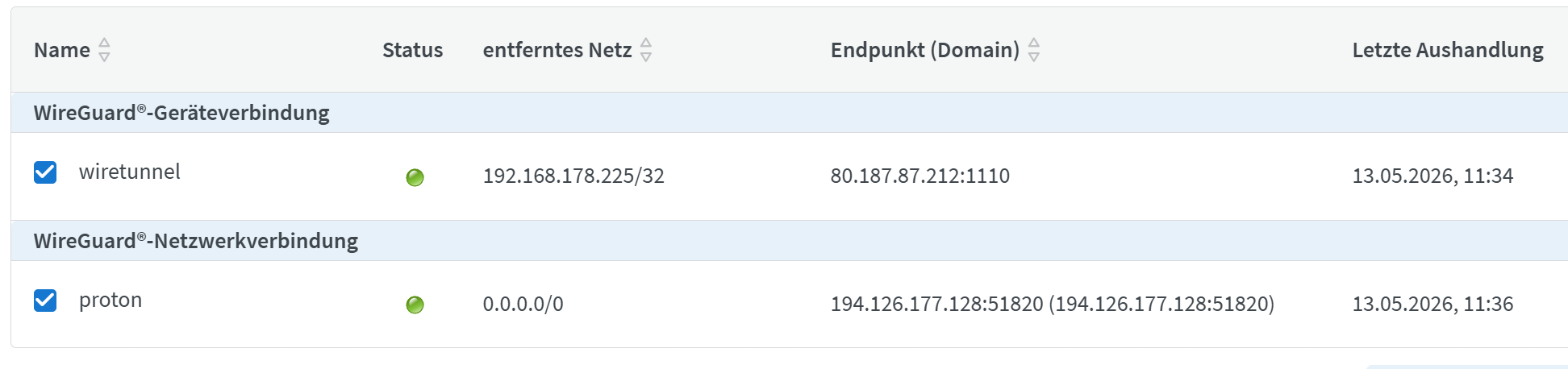

ich hab auf meiner 7590 (OS 8.25) eine Wireguard Geräteverbindung eingerichtet, um von unterwegs mit meinem Handy auf mein gesamtes Heimnetzwerk zuzugreifen. Das funktioniert auch seit einigen Jahre gut.
Nun möchte ich aber in der Fritzbox zusätzlich einen VPN über Wireguard installieren. Mein Handy ist ja unter "Geräteverbindung" mit Wireguard verbunden. Und darunter gibt es ja noch den Punkt "Netzwerkverbindungen". Also dachte ich mir, da könnte ich ja die Konfig von ProtonVPN einfügen für alle Geräte bzw. mit Geräteauswahl.
Leider scheint das so nicht zu funktionieren. Die Fritz meckert, das bereits eine Schlüsseldatei vorhanden sei und wenn ich die Fritz FAQ richtig verstehe, muss ich eine vorhandene Wireguard Verbindung erst löschen.
Aber genau das möchte ich nicht. Ist mein Vorhaben mit Wireguard überhaupt nicht möglich auf der Fritz?
Und falls das nicht geht, welche Alternativen hätte? Auf jeden Fall ist mir die Heimnetzverbindung vom Handy wichtig.
Vielleicht habt ihr ja eine, für einen Netzwerk-Laien, einfache eine Lösung.

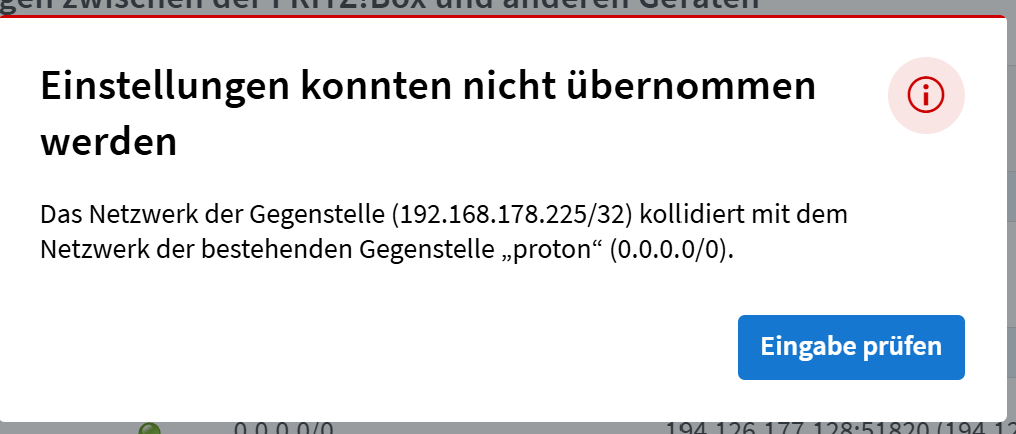

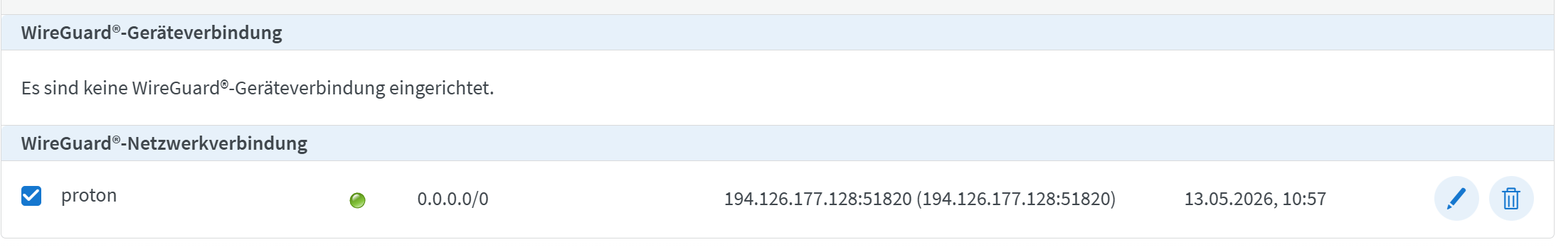

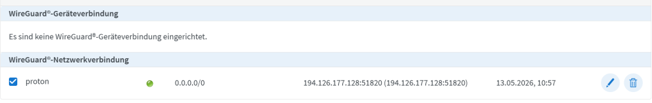

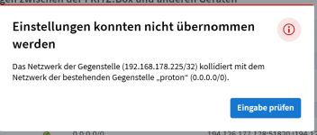

Ganz herzlichen dank erstmal, für eure Antworten! Wie ich aber extra schon im Eingangspost schrieb: Meine Kenntnisse in dem Bereich halten sich in sehr engen Grenzen ;) Bin eher so ein YouTube Copy&Paste Anwender.
Ich hab es jetzt aber trotzdem mal versucht und meine Einzelgerät Wireguard Verbindung in der Fritz gelöscht.
Bei Proton dann eine Konfig Datei erzeugen lassen und die in die Fritz importiert.
Soweit so gut, das hat jetzt auch geklappt und die VPN Verbindung zu Proton steht.
Nun wollte ich mein Handy als Einzelgerät wieder hinzufügen aber da scheiter ich bereits.
Ich hab einfach mal Screenshots gemacht. Wobei ich beim Proton VPN das mit dem entfernten Netz nicht ganz verstehe, 0.0.0.0
Vielleicht könnt ihr mir da etwas auf die Sprünge helfen.
EDIT: Hab mein Handy jetzt auch rein bekommen. Den Proton VPN ausgeschaltet und dann die Geräteverbindung eingerichtet. Jetzt sind Proton und mein Gerät mit grünem Punkt drin. Aber:
Ist die Proton VPN Verbindung aktiv, kann ich mich nicht ins Heimnetzwerk mit dem Handy verbinden. Schalte ich den Proton VPN aus, geht es wie immer.

0.0.0.0/0 bedeutet, das der komplette Netzwerkverkehr weitergegeben wird.
Wenn du das einschränken willst, z. B. auf dein Netzwerk, dann müsstest du 192.168.178.0/24 eingeben.
Da gibt es, wie die Meldung sagt Kollisionen, weil WireGuard nicht weiß, wohin nun welche Daten geschickt werden sollen.
Das Ganze muss eindeutig sein.
Man kann auch mehrere IP-Netze übergeben, auch Einzeladressen.
Ich habe bei mir z. B. Einzeladressen der WireGuard Interface und Peers verwendet und den Datenverkehr noch mal separat getunnelt. Aber das ist halt auch eine spezielle Anwendung bei mir, die nicht auf jeden zutrifft.
Reaktionen: grünerbert

Totti1001 schrieb:
Also müsste ich unter AllowedIPs
Das kommt darauf an, was du über Proton leiten willst.
In der Regel den Verkehr zum und vom Internet.
Wenn du alles zu Proton leiten willst, dann eben 0.0.0.0/0
Du kannst auch dein Handy mit Proton verbinden und darüber deine Fritzbox erreichen. Zumindest in der Theorie.
Wenn man denn sowas auch umsetzen möchte.
Telekom MagentaZuhause
Ich möchte ja nicht nur die Fritzbox erreichen sondern mein gesamtes Heim Netzwerk und das funktioniert mit 0.0.0.0 eben nicht. Es geht nur entweder Handy Verbindung über Wire mit deaktivieren Wire Proton VPN oder aber Proton VPN , dann komm ich von unterwegs aber nicht mehr mit dem Handy ins mein Netzwerk.

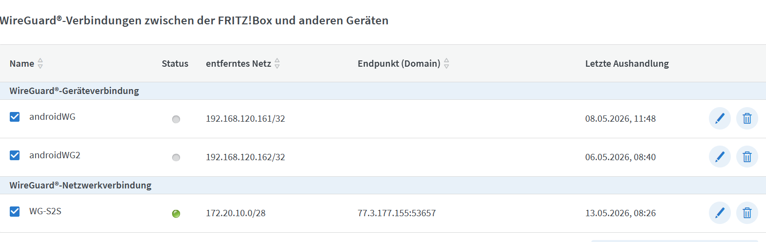

In dem Bild von @Ja_Ge steht auch unter der Wire Netzwerkverbindung eine IP Adresse und nicht nur Nullen. Vielleicht hat er noch einen Tipp für mich, damit beides paralell läuft und ich nicht immer hin und her schalten muss.
Das sind zwei Geräteverbindungen (Einzeladresse), erkennt man an /32.
Dann noch eine Netzwerkverbindung (Site to Site). Das heißt er verbindet wohl zwei Standorte miteinander über das 172.xxx-Netz. Dass ist ein /28-Subnetz. Das heißt eine beschränkte Anzahl Geräte (172.20.10.1 bis 172.20.10.14) wird da erlaubt.
Das ist wahrscheinlich etwas ganz anderes, als das, was du willst.
Reaktionen: grünerbert und Ja_Ge
