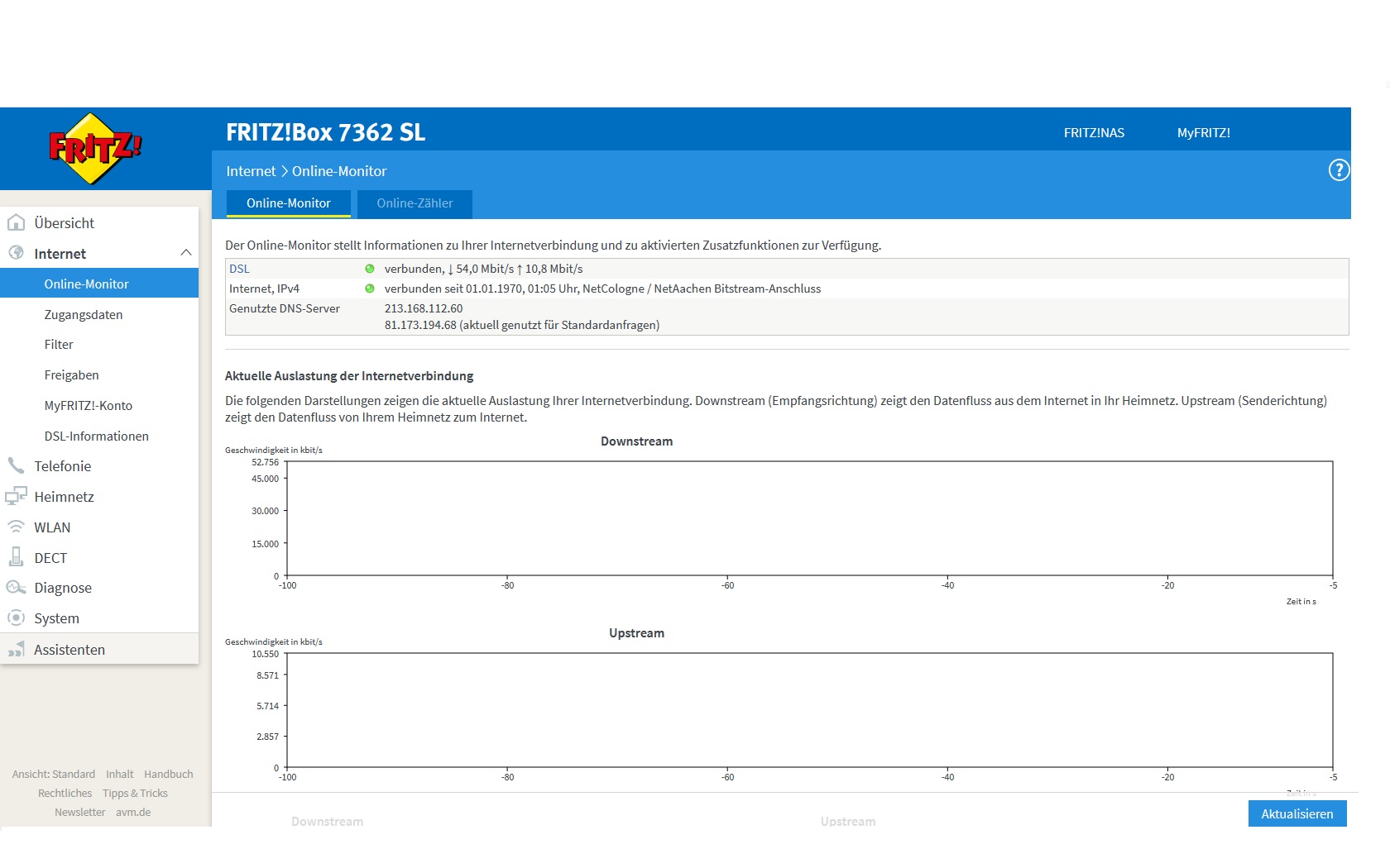

gehe auf die FB Website fritz.box und logge dich ein. Mach einen screenshot von "internet - online monitor".
Mache aber deine IP neben "Internet" unkenntlich, stelle nur sicher daß da eine IP ist.
Das zeigt ob die FB online ist, wie lange, mit welcher Geschwindigkeit, zeigt welcher DNS Server genutzt wird, etc.

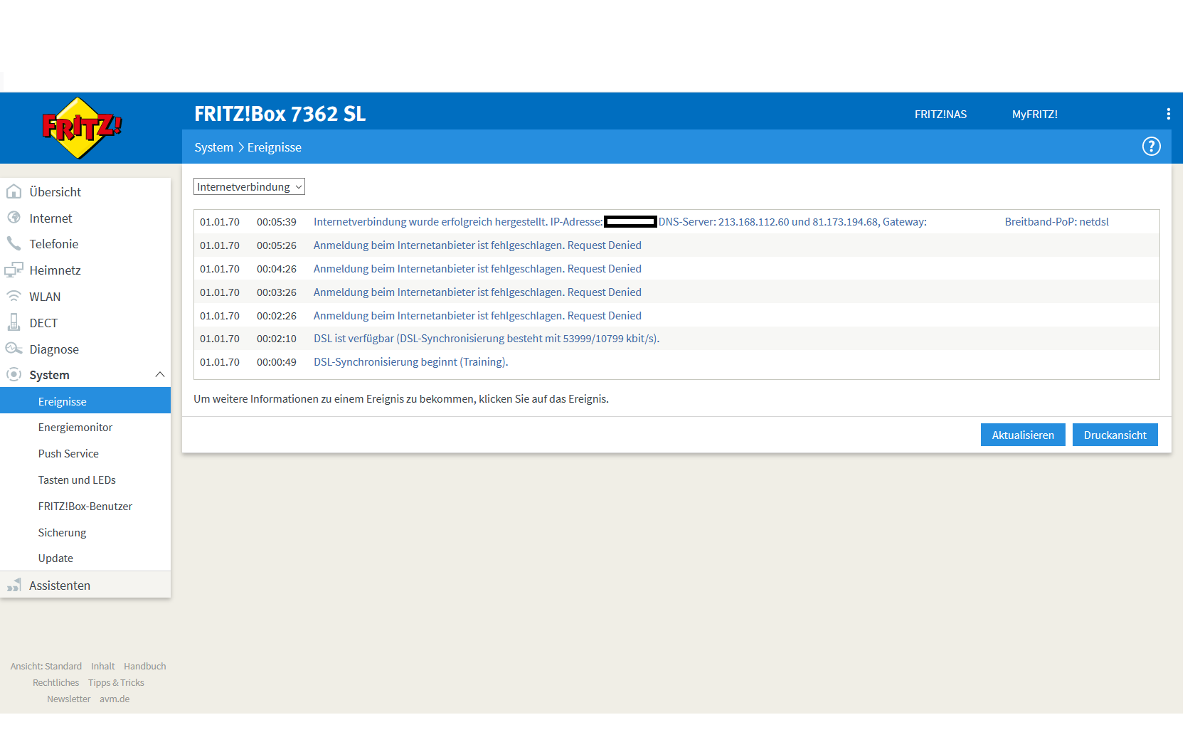

So ich habe gerade wieder einen Werksreset gemacht, mit dem selbem Ergebnis. Also Netcologne kann ich auswählen, aber die Zugangsdaten nicht eingegeben, der Benutzer bleibt nc@nc.de. Laut dem Netcologne Support hat das seine Richtigkeit, dennoch finde ich es komisch. Angeschlossen ist sie derzeit wieder als Bitstreamanschluss. Der Screenshot folgt, da ich grad mit dem Handyhotspot on bin und dieser ein wenig zickt. Leider kann ich auch keinen anderen Router ad hoc testen, da die Fb einige Kilometer von Zuhause bei der Freundin eingerichtet wird. Das war auch der Grund warum wir keine neue (NC bietet die 7530 und 7590 an) genommen haben, da später meine Box beim gemeinsamen Anschluss übernommen werden soll. Wenn ich die 7362 SL aber nicht zum laufen bekomm, dann wirds wohl auf eine 7530 hinauslaufen.
Edit:
Wobei die häufige Fehlanmeldung beim Anbieter neu ist
