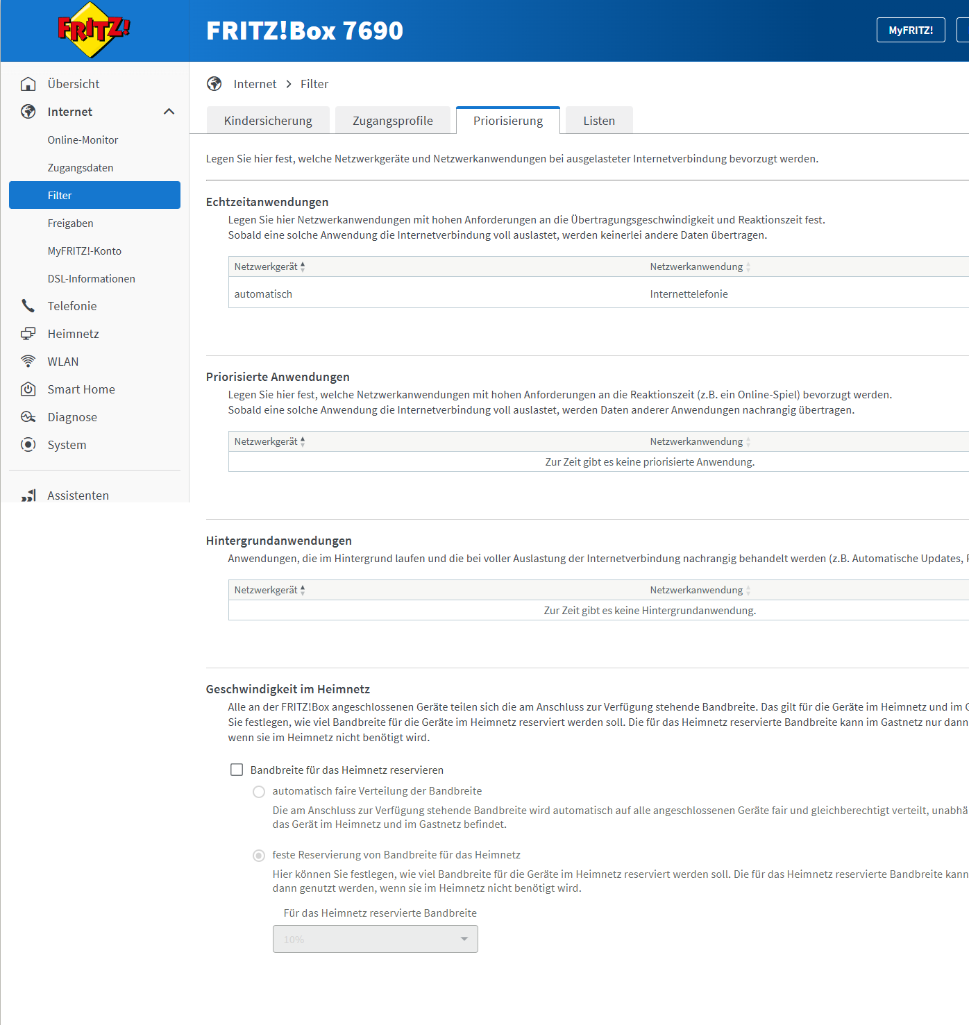

ich bin gerade dabei unsere FritzBox 7690 mit Fritz!OS 8.02 an unserem Telekom-Anschluss (100/40) einzurichten. Es werden keine weiteren Repeater verwendet, keine Smart Home-Geräte oder Ähnliches.
Mir fehlt eine Option, welche ich von früher kenne "WLAN-Übertragung für Live-TV optimieren" und mir bei folgendem Problem evtl. weitergeholfen hätte oder man es jetzt anders konfigurieren muss. Auch gibt es anscheinend keine "Erweiterte Ansicht" mehr?!?
Wenn auf unserem TV über WLAN ein 4K-Stream läuft und ich am mit Kabel angebundenen PC einen Download starte, dann bricht der Stream am TV ein. Ich dachte mit der Option "WLAN-Übertragung für Live-TV optimieren" wird eine gewisse Bandbreite immer reserviert, so das die Qualität des Streams nicht einbrechen kann sondern stabil bleibt. So etwas hätte ich gerne.
Meine aktuelle Konfiguration
  • WLAN
    • nur 5-GHz aktiv, Autokanal (sollte dank Zero Wait DFS kein Problem mehr sein, muss noch getestet werden), Wi-Fi 7
  • Internet -> Filter -> Priorisierung
    • Geschwindigkeit im Heimnetz -> Bandbreite für das Heimnetz reservieren -> feste Reservierung von Bandbreite für das Heimnetz -> 100%
      Nur mit dieser Einstellung bekomme ich bei speedtest.net und https://bufferbloat.libreqos.com/ super Werte. Auch bei Onlinespielen bleibt der Ping so sehr konstant während auf dem TV ein Stream läuft. Das Internetseitenaufrufe fühlen sich mit dieser Konfiguration auch deutlich am "flüssigsten" an.
    • Ansonsten keine weiteren Einstellungen bei Priorisierung vorgenommen

"Internet -> Filter -> Priorisierung" ist schon die richtige Stelle.
Hier mit "den Priorisierte Anwendungen" bzw. "Hintergrundanwendungen" arbeiten um festzulegen, wer was darf bzw. wer Priorität hat.
Also kurz: WLAN ist da nicht die richtige Stellschraube (wie soll der Langebunden PC die WLAN Zelle beeinflussen ?!?) sondern wenn die Priorisierung vom Provider zu deiner FRITZ!Box, dass die nicht stattfindet hast du selbst gemerkt. Die Frage ist, welches IPtV guckst du?
Denn es muss ja ein IPTV sein, das die Telekom auch im die Priority Queue für IPTV führt und entsprechend getagt ist ( Stichwort QoS).
Da Dunja den sendenden Verkehr, aber nicht den empfangen en Verkehr QoS mäßig manipulieren kannst hast du nicht viele Möglichkeiten, außer vielleicht auf dem PC einen Downloadbegrenzer von sagen wir 80 Mbps einzurichten

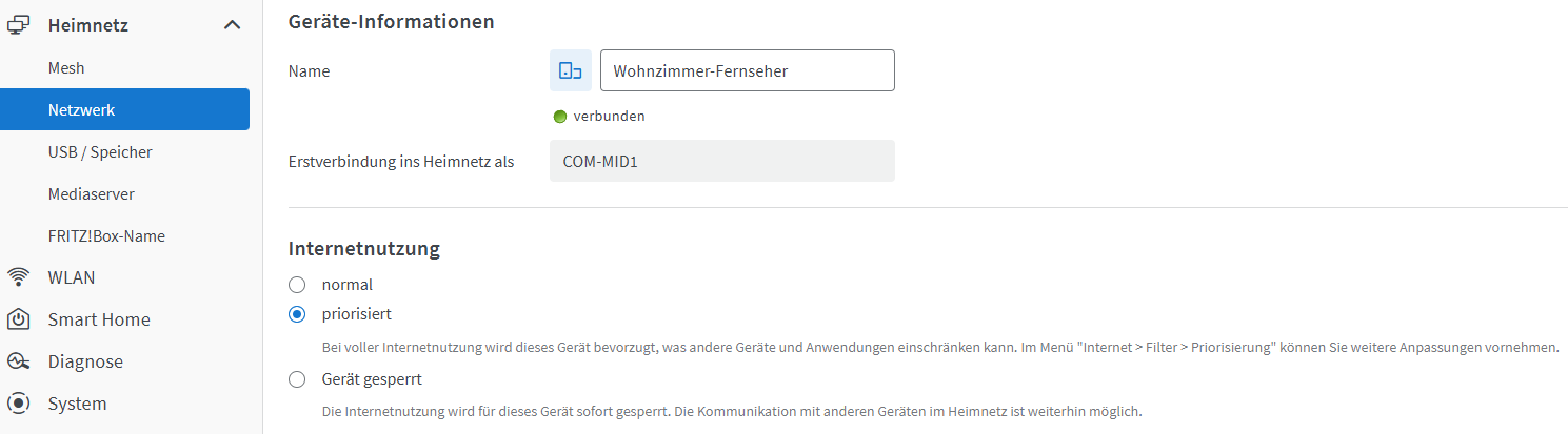

Zur Sicherheit kannst du den TV ja zusätzlich eine Stufe höher priorisieren.
Wo genau sollte ich dies einstellen können?

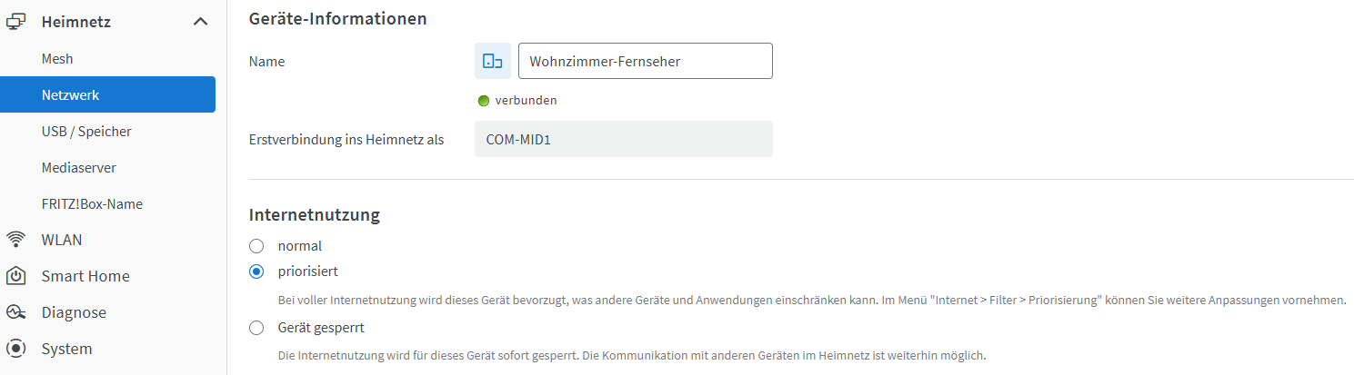

Wie @Engaged schon gesagt hat, würde ich es auch mit Priorisierung des Fernsehers versuchen.
Wenn du häufig die komplette Bandbreite mit anderen Geräten ausreizt, kann das durchaus helfen.
