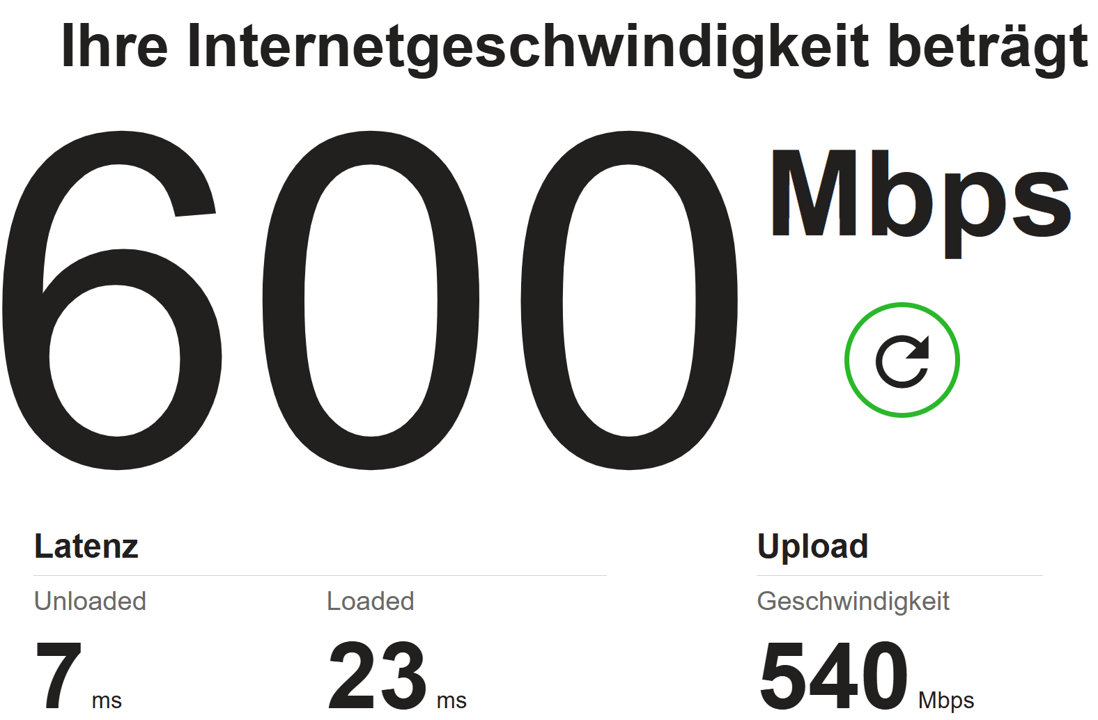

Habe mit 8.22 und auch der aktuellen 8.24 beta immer noch massive Probleme mit der 7690. Einerseits schlechte Latenz, teilweise kein Datendurchsatz. Wlan-Geräte sind aktiv verbunden, bekommen aber immer wieder keine Internetdaten. Internet wird über WAN bezogen.

Mit aktivierter Hardwarebeschleunigung ist bei ca. 200 MBit/s Upload Schluss - trotz durchgehend 2,5 GBit/s im Heimnetz.
Natürlich habe ich erst mal alles auseinander genommen, getauscht, Firmware hin und her geflasht, resettet und und und... schließlich hatte ich Anfangs nur irgendwas von WiFi Problemen gelesen. Alles umsonst. :pcangry:
Ohne Angabe, was Dein Anschluss leisten könnte nicht sehr aussagekräftig. Dein Heimnetzwerk hat damit ja wenig zu tun.
Vodafone Glasfaser
Stimmt. 1000/500 hab ich gebucht. Insofern mindestens 50% Abfall durch HW-Beschleunigung.
Mit der Labor Firmware von gestern sieht es nicht besser aus.
Seltsam und beunruhigend zugleich, dass der Fix so lange auf sich warten lässt.
Reaktionen: 123sat
Hardwarebeschleunigung ausstellen, irgendwann wird's mal gefixt, ggf hat 8.24 aber auch schwankende wlan-latenzen, aber es sollte damit trotzdem alles normal funktionieren.
