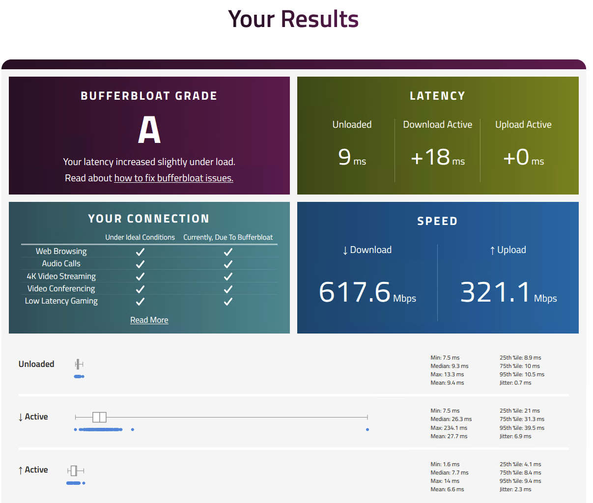

norKoeri schrieb:
Allerdings ist jenes automatische Ingress-Shaping Deine Lösung.
Das kann Funktionsbedingt nur bei Transportprotokollen mit Congrstion Control und Flow Control funktionieren, aka TCP. Da UDP sowas nicht mitbringt, ignoriert der Absender verworfene Pakete und reduziert nicht die Datenrate (weil kein Packetlossbedingte Datenflusssteuerung bei UDP implementiert ist) was bedeutet, die Pakete werden bei Überlast spätestens am DSLAM verworfen und nicht bei/durch der FRITZ!Box. Somit kann sie auf verloren gegangene Pakete in mehr reagieren. Also ein durchaus zahnloser Tiger diese Option.
Das Feature ist nicht schlecht aber auch kein Allheilmittel. Der Nutzen ist halt begrenzt.
Nicht umsonst ist Egress Shaping, - Queuing und -Policing das Mittel der Wahl, beim Privaten Anschluss aber praktisch unmöglich.
BTW Da das hier aufkam: Bufferbloat ist bei der 7690 kein echtes Thema, hier am GF Anschluss (600/300), getestet per LAN
Da ist aber noch optimierungsbedarf bei 18ms DL bufferbloat, internetgeschwindigkeit bei den Internet Einstellungen je in 1Mbit/s Schritten senken, und schauen dass bei speedtest.net in Desktop Ansicht die drei pingwerte gleich sind, und du beim bufferbloat Test A+ bekommst.
Heimnetz Reservierung vorher noch auf Automatik setzen.
Gerade die Tage noch beim Kollege auf einer 7690 an einem 150er o2 glasfaseranschluss auf Wilhelm Tell Infrastruktur so eingerichtet. 😅
Das ist bei mir nicht mal aktiv. Ich spiele auch nicht online. Wollte nur dem relflexartigen "Bufferbloat" was man hier immer wieder im Forum liest was entgegensetzen. Entgegen anderen Routern wie der 7590 hat die 7690 eben keinen.
Reaktionen: Engaged
