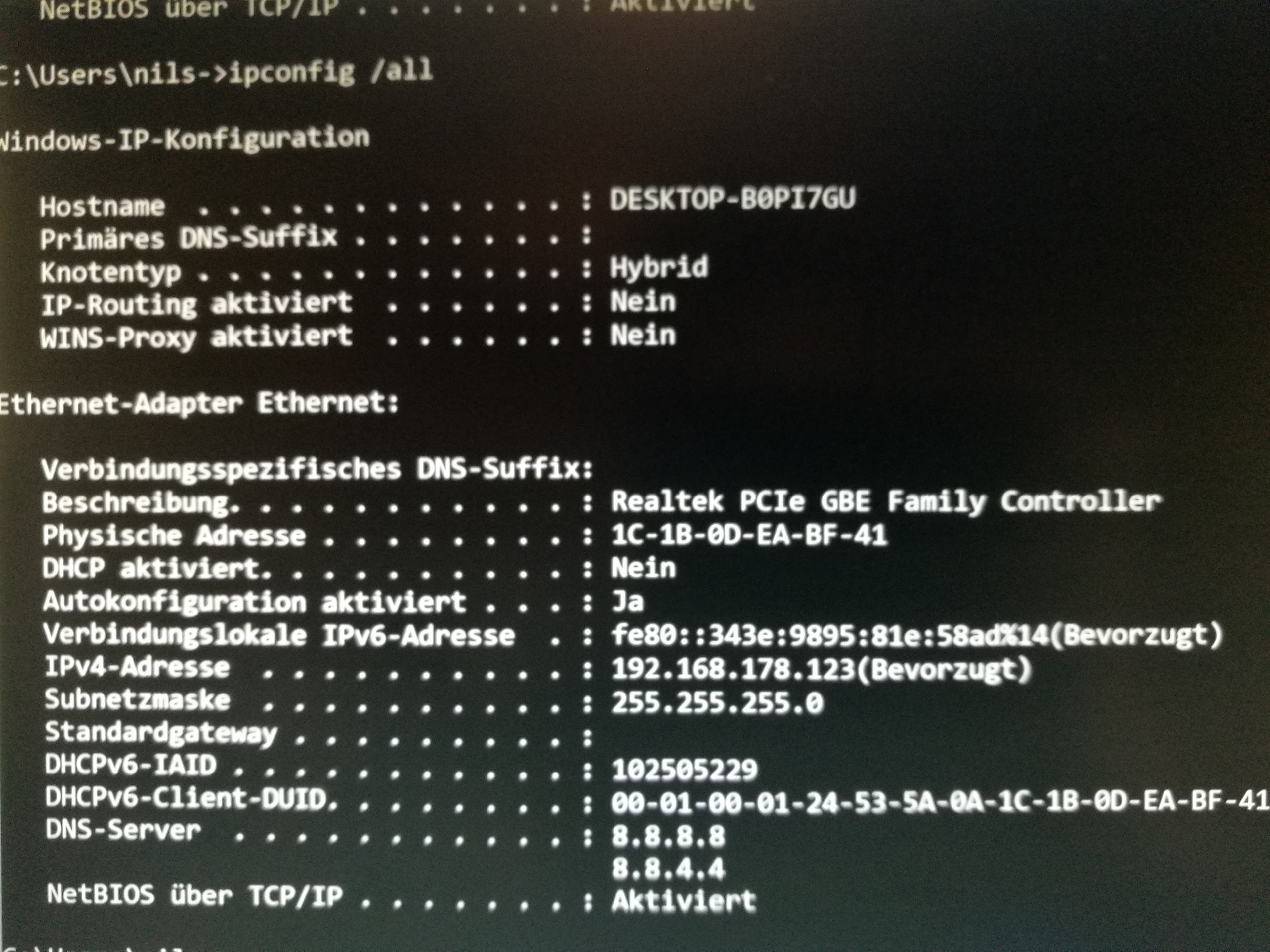

Sehr sogar. Du bekommst keine IP-Adresse von dieser Fritzbox, also ist dort DHCP deaktiviert. Das kann nicht funktionieren.Nilo schrieb:So ich hoffe das hilft mehr... Habe den PC davor einmal neugestartet.
GIb dir mal manuell eine IP über die Einstellungen deines Netzwerkadapters. zB 192.168.178.123

Standardgateway ist egal in diesem Fall. Wir wollen ja nicht ins netz sondern nur auf die alte FritzboxNilo schrieb:@rg88 was soll ich denn bei Standardgateway eingeben? Wenn ich es richtig im Kopf habe die IP des Routers, doch die ist mir bei der 7320 doch unbekannt?

Okay, habe ich leer gelassen. Trotzdem komme ich noch nicht in die Benutzeroberfläche der Fritz Box...immernoch: kein Internetrg88 schrieb:Standardgateway ist egal in diesem Fall. Wir wollen ja nicht ins netz sondern nur auf die alte Fritzbox
Habe auchmal versucht die Firewall zu deaktivieren, ohne Ergebnis.

Ich habe es mit fritz.box probiert, und über Dateiexplorer-netzwerk- Fritzboxrg88 schrieb:Was hast du jetzt eingetippt im Browser?
Auch wenns nix damit zu tun hat: Wieso hast du den Google DNS Server da eingetragen? Damit können wir gar nichts anfangen
Soll ich den auch einfach leer lassen?

Ahhh NeinNilo schrieb:Ich habe es mit fritz.box probiert, und über Dateiexplorer-netzwerk- Fritzbox
Also musst du versuchen 192.168.178.1
Wenn das nicht klappt, dann müssen wir über die Standard-IP vorgehen. Aber versuch jetzt erstmal das
Besser ja. Wir brauchen keinen DNS dafürNilo schrieb:Soll ich den auch einfach leer lassen?![]()

Nope funktioniert leider nicht.rg88 schrieb:Ahhh NeinIP!!!! niemals fritz.box.

Ist erledigtrg88 schrieb:Besser ja. Wir brauchen keinen DNS dafür
