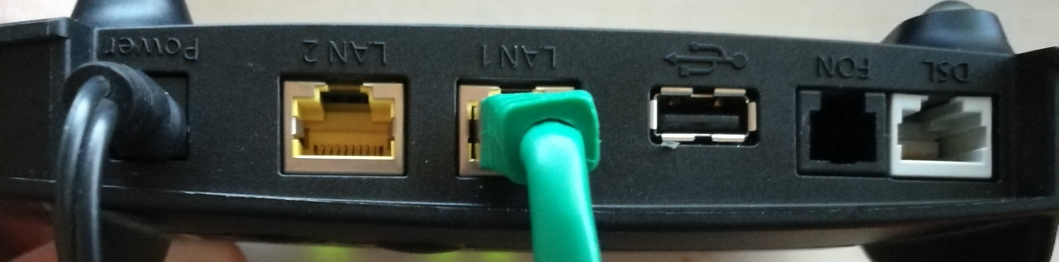

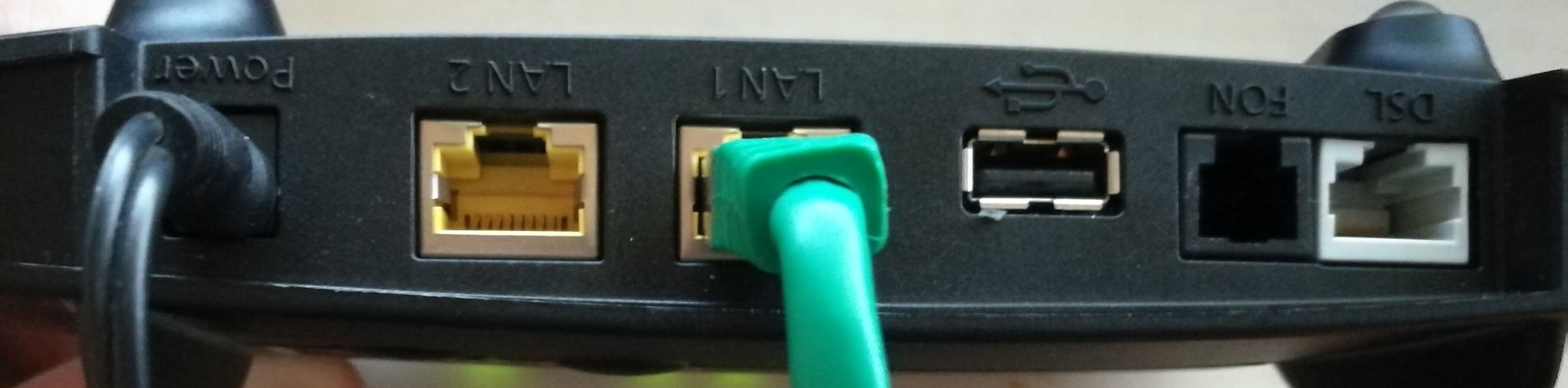

Ne, die Notfall-IP muss immer funktionieren. Mach mal ein Foto, wo du das LAN-Kabel eingesteckt hast
Auch über LAN 2 funzt es nicht.

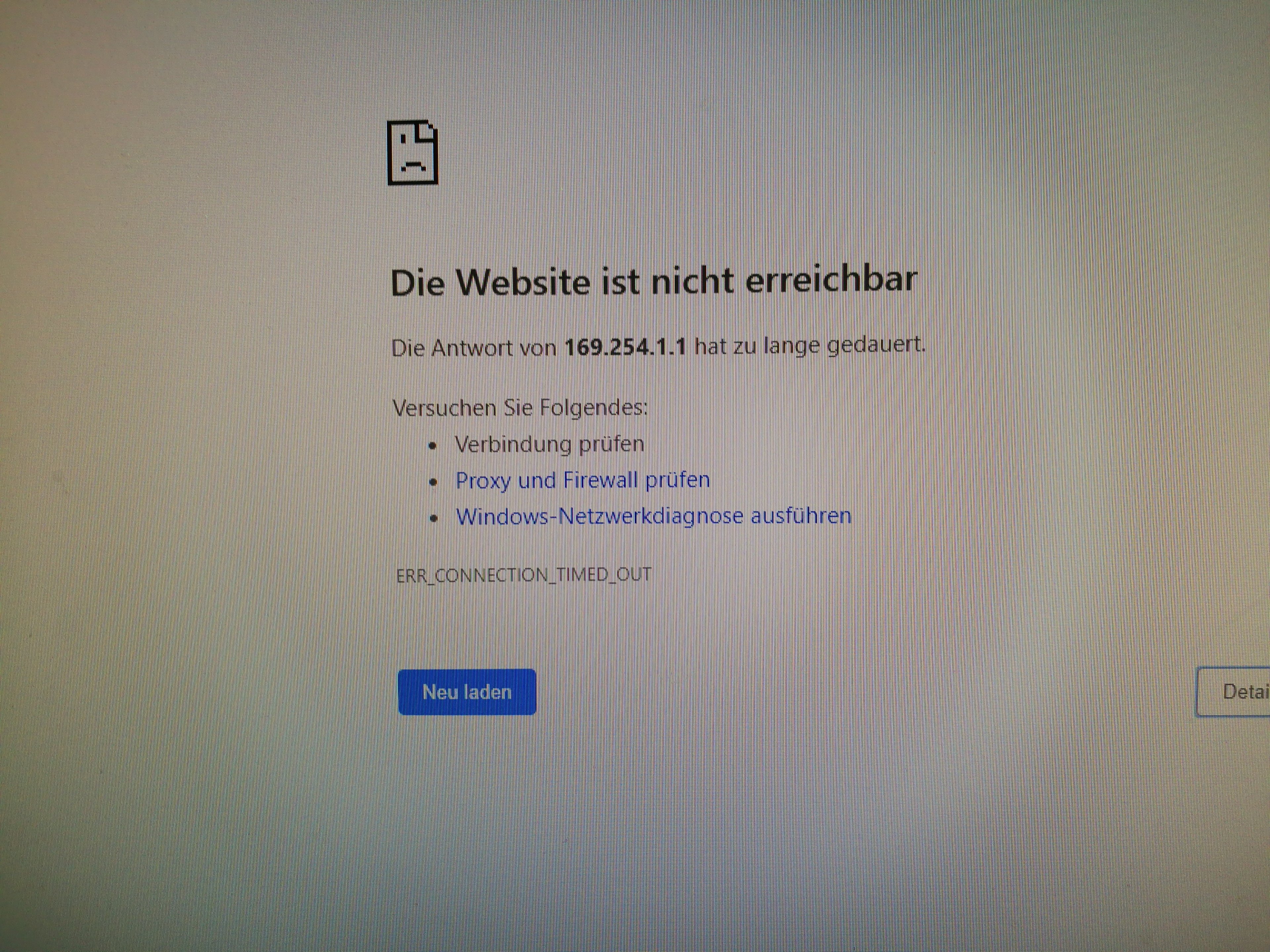

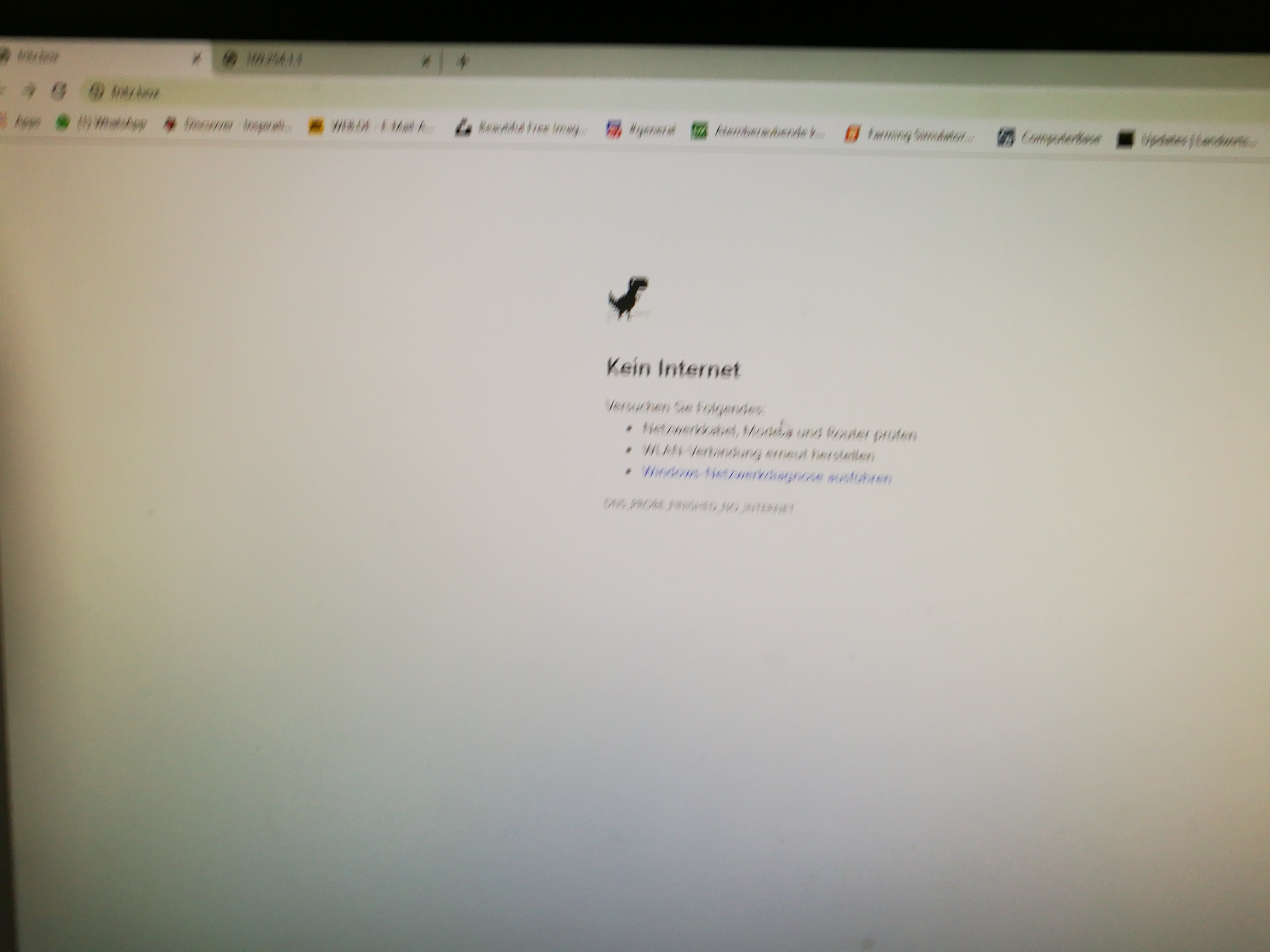

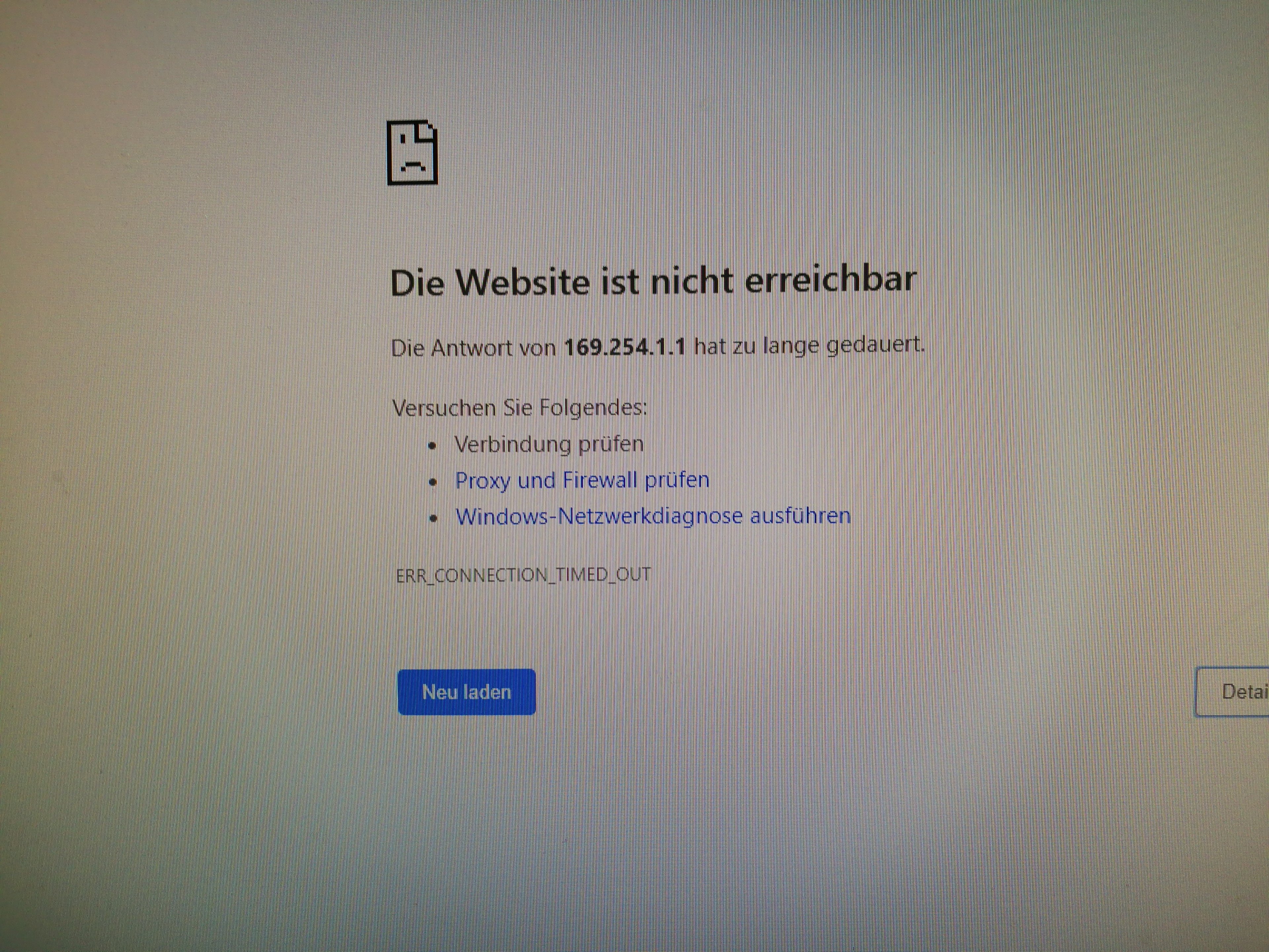

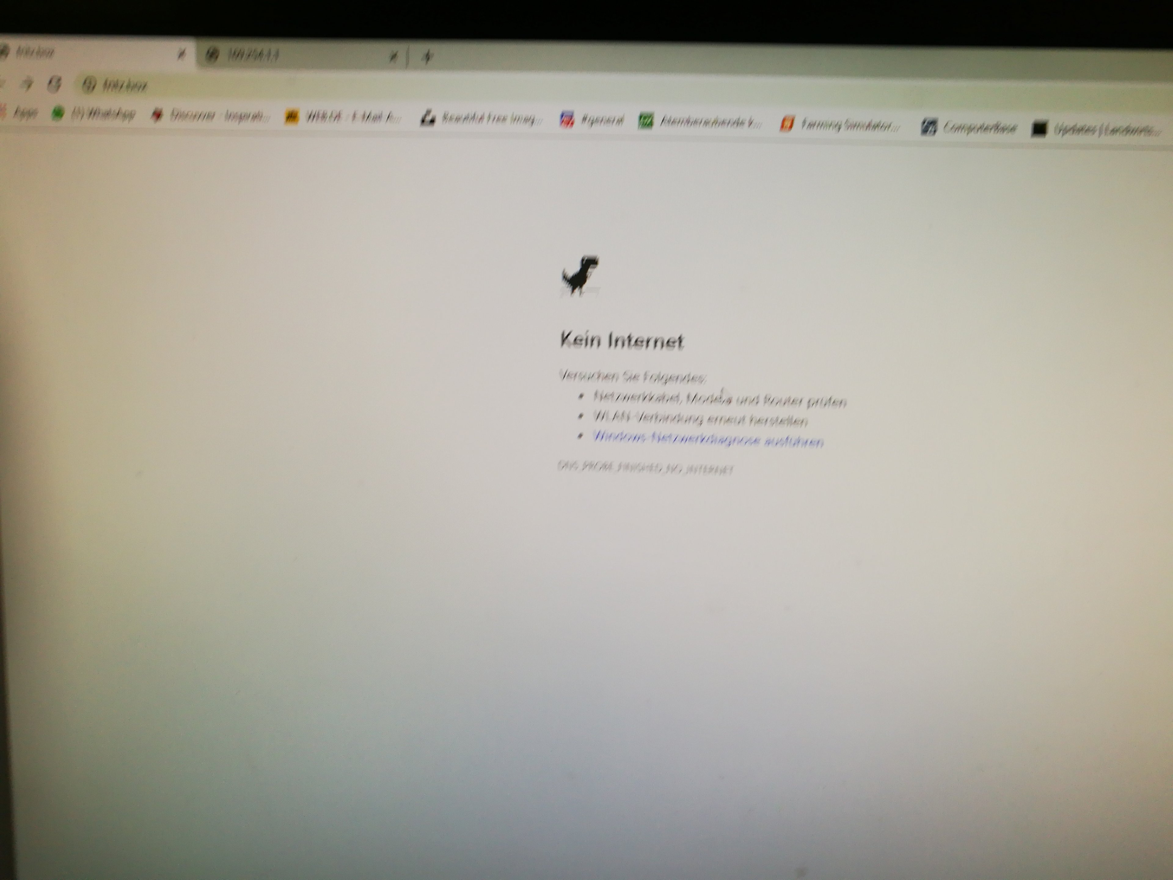

Zeig bitte mal kurz, wie dein Browser aussieht.

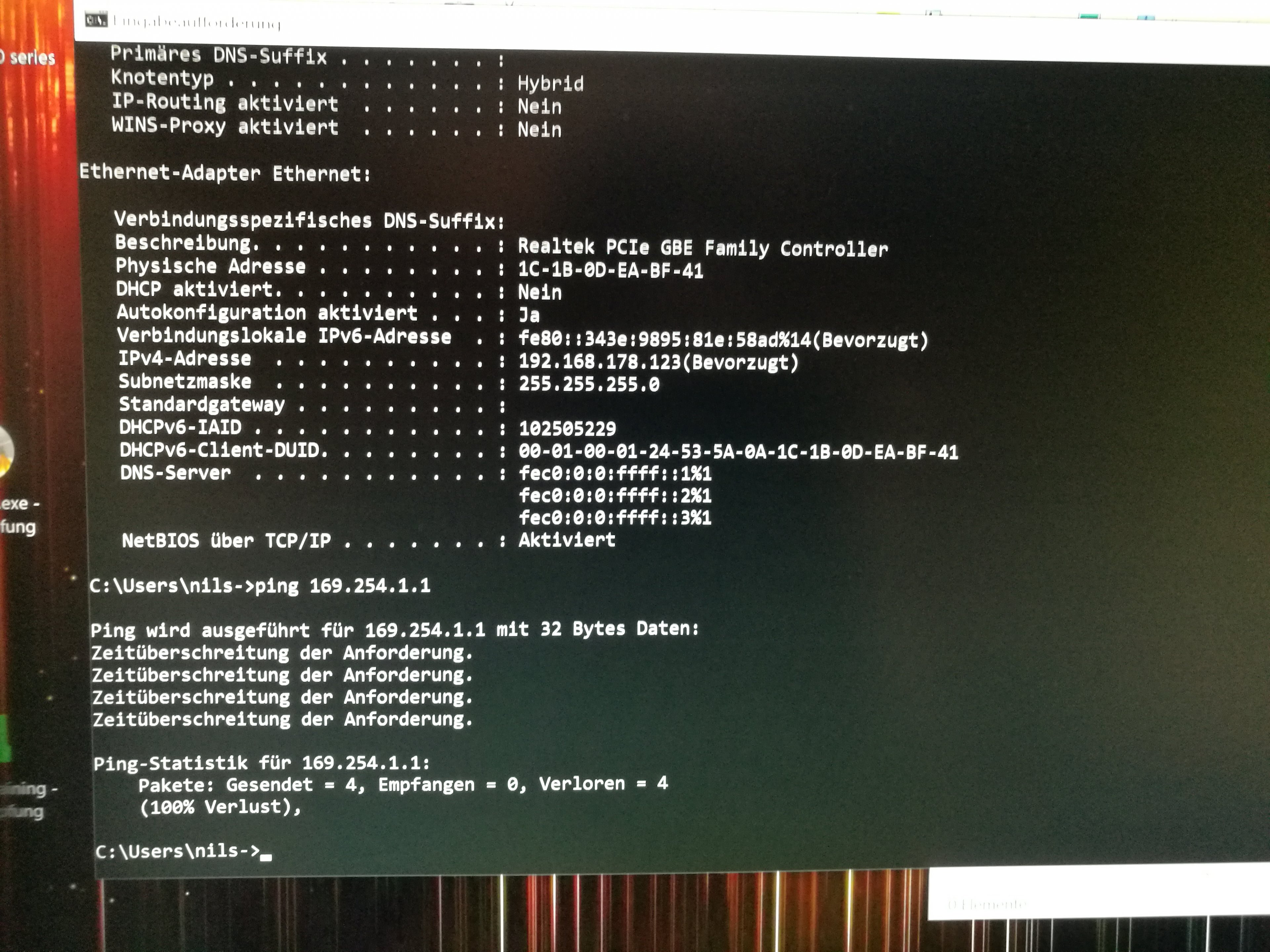

Bitte nochmal die aktuelle Ausgabe von ipconfig /all posten und mach einen Ping an die Notfall-IP. Kommt der durch?
Bitteschön
Sry ist mit dem Handy etwas verschwommen... Kann auch nochmal schärfere nachliefern, wenn nötig.
Du hast deinem Rechner doch gar nicht die richtige IP gegeben fürs notfall-netz. Dann kann es auch nicht funktionieren...
rg88 schrieb:
Stell deinen Rechner auf die IP:
169.254.1.200
du hast ihm eine 192.168. irgendwas gegeben
Reaktionen: Nilo
Ups das habe ich irgendwie überlesen. Werde ich sofort probieren, Danke.
Es funktioniert nun. Vielen Dank:D:daumen:
