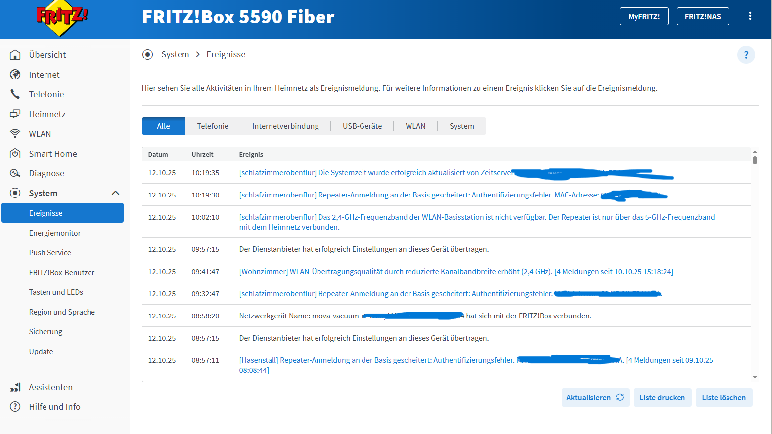

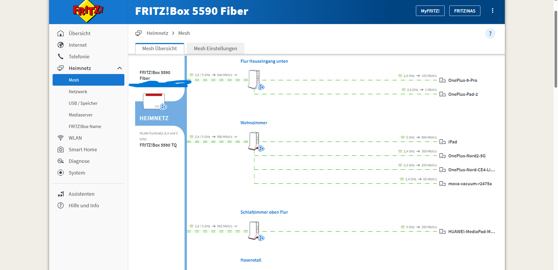

wir betreiben bei uns die FB 5590 und im Haus 3 x Repeater (2 x 6000 und 1 x 3000 AX). Im Garten arbeitet ein AVM 2400)
Alles wird im Mesh per WLAN betrieben und wird mit der gleichen SSID im 2,4Ghz und 5Ghz betrieben.
Es läuft uns passt auch alles soweit gut - einzig manchmal bekomme ich folgende Meldungen und bin unsicher wie ich das beheben kann.
Besonders die Meldung: https://fritzhelp.avm.de/help/de/FRITZ-Box-5590-avme/avme/024p1/hilfe_syslog_772 irritiert mich. Dies passierte an einem Repeater (an allen anderen war dann aber die 5Ghz Verbindung noch aktiv) - musste den betroffenen Repeater dann kurz ausstecken und war auch er wieder mit dem 2,4Ghz und 5Ghz Netzt der FB verbunden.
Jemand eine Idee, warum es zu dieser Meldung kommt oder kam?
Bin echt Laie und kenn nicht alle Hintergründe :) eines Mesh etc. aber kann es ein, dass es eine Auswirkung ist meines "schwachen" Repeaters in der Gartenhütte? Vielleicht hat jemand einen Tipp
Wir scheinen an manchen Repeater auch ab und an folgendes öfters zu haben:
https://fritzhelp.avm.de/help/de/FRITZ-Box-5590-avme/avme/024p1/hilfe_syslog_674
und
https://fritzhelp.avm.de/help/de/FRITZ-Box-5590-avme/avme/024p1/hilfe_syslog_791 (im 2,4Ghz Netz)
Beeinflusst evtl. ein schlechter Mesh Repeater die anderen Repeater? Also der in meinem Garten? (Hasenstall)?
Dann nehme ich ihn raus.........
Danke
Anbei einige Infos per Anhang - hoffe das hilft
Welchem?
hmm zu viele Repeater evtl? Schlafzimmer oben wirklich nötig?
Wenn ein Repeater defekt ist, gibt es auch die merkwürdigsten Probleme.
Firmware überall aktuell?
Was evtl. sein kann, ist das das MESH 2,4 GHz zum Router rausnimmt, wenn es das nicht braucht!
Reduziert Trafik in der Schnittstelle "Luft". (Vermutung)
Die anderen beiden Meldung kann man ignorieren. Das System "heilt" sich selbst.

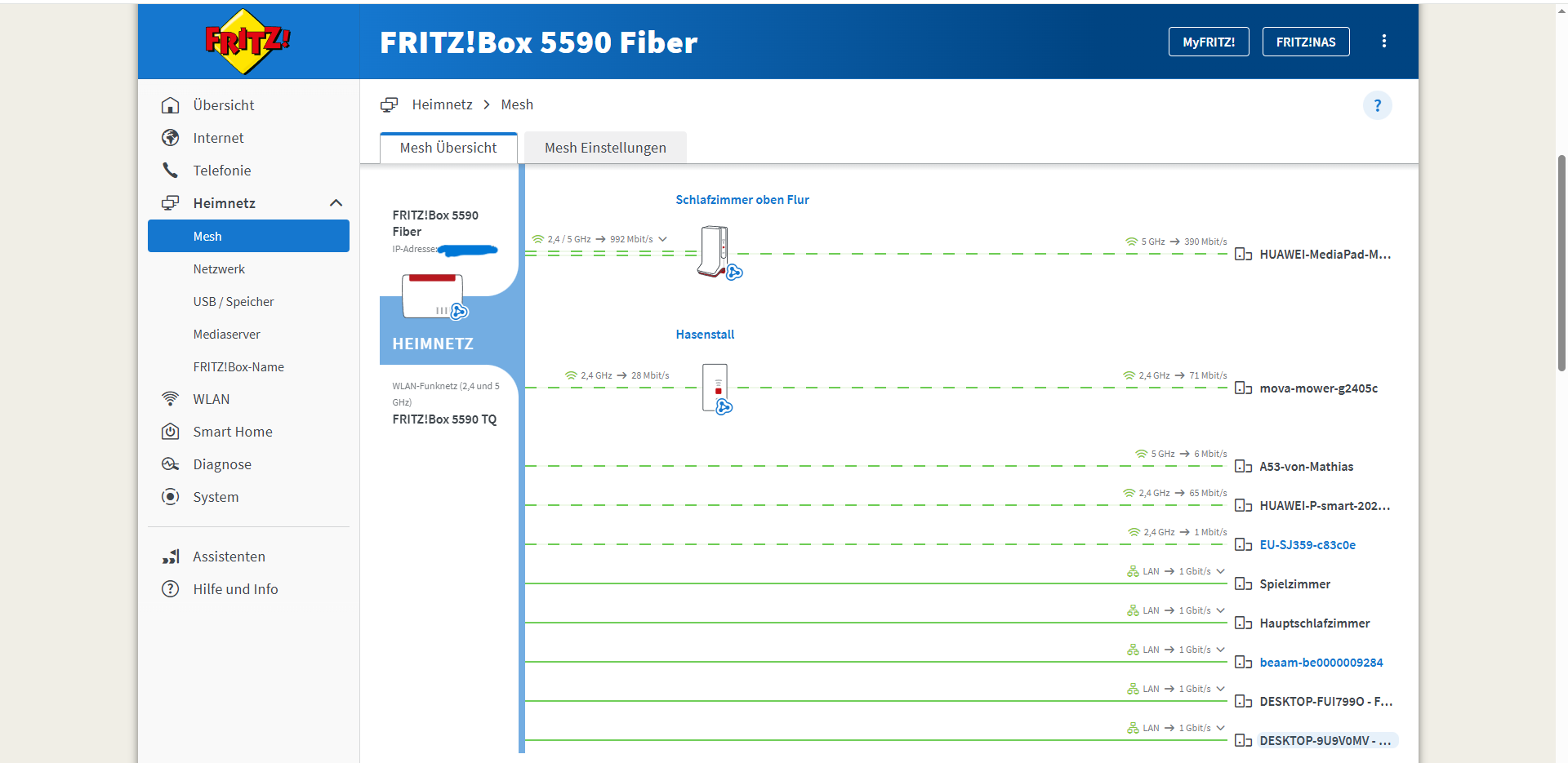

Hasenstall würde ich als Repeater-Kette an Wohnzimmer anmelden; wenn denn näher dran/bessres Signal usw.
Fritz Repeater Kette
Ansonsten sieht das eigentlich sehr gut aus! Sehr schnelle Verbindungen usw.
Reaktionen: garfunkel74

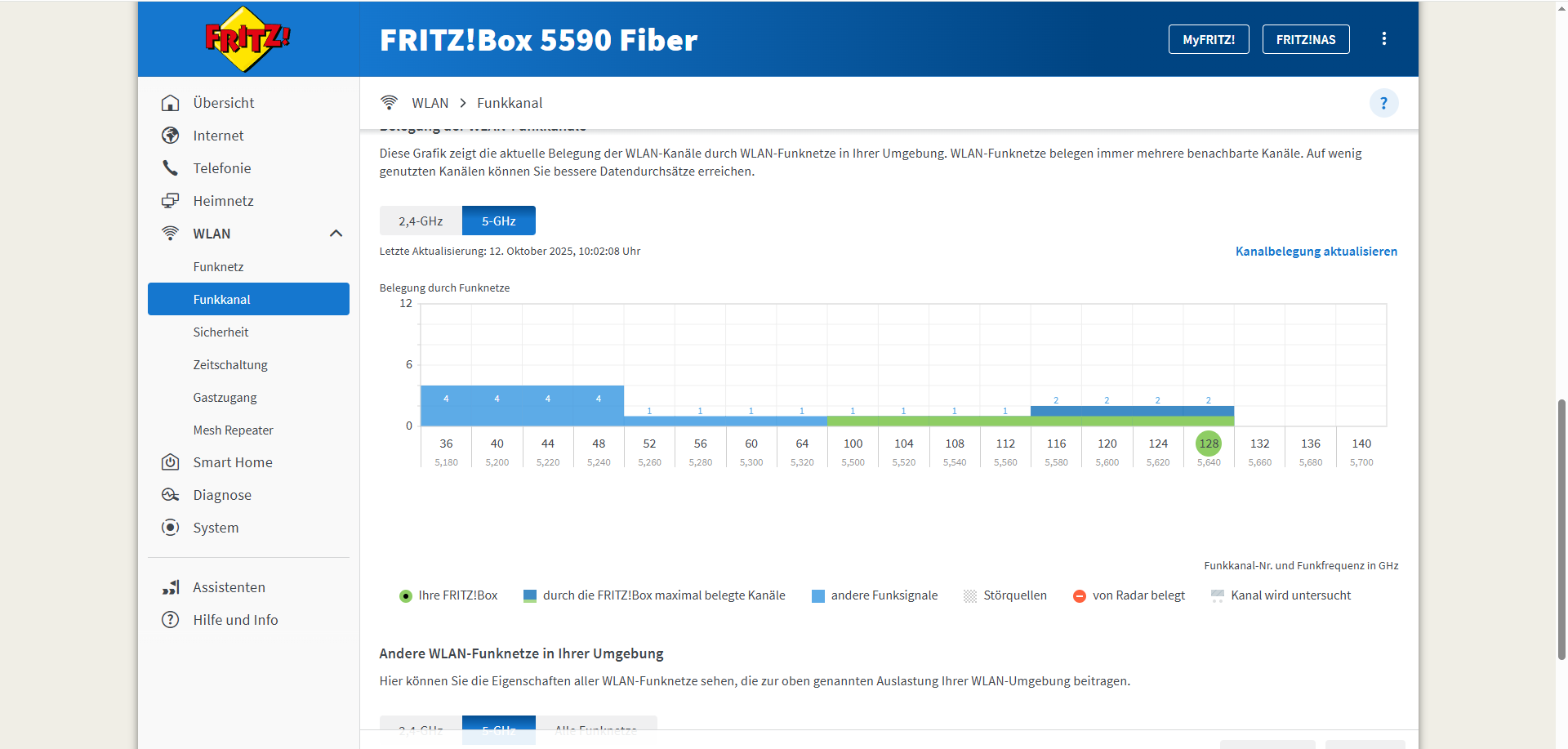

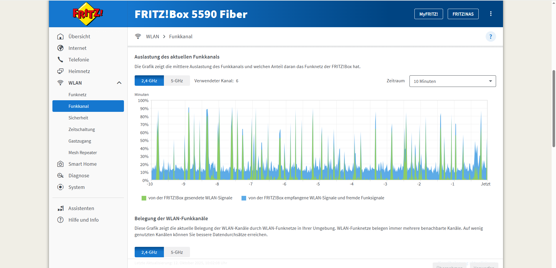

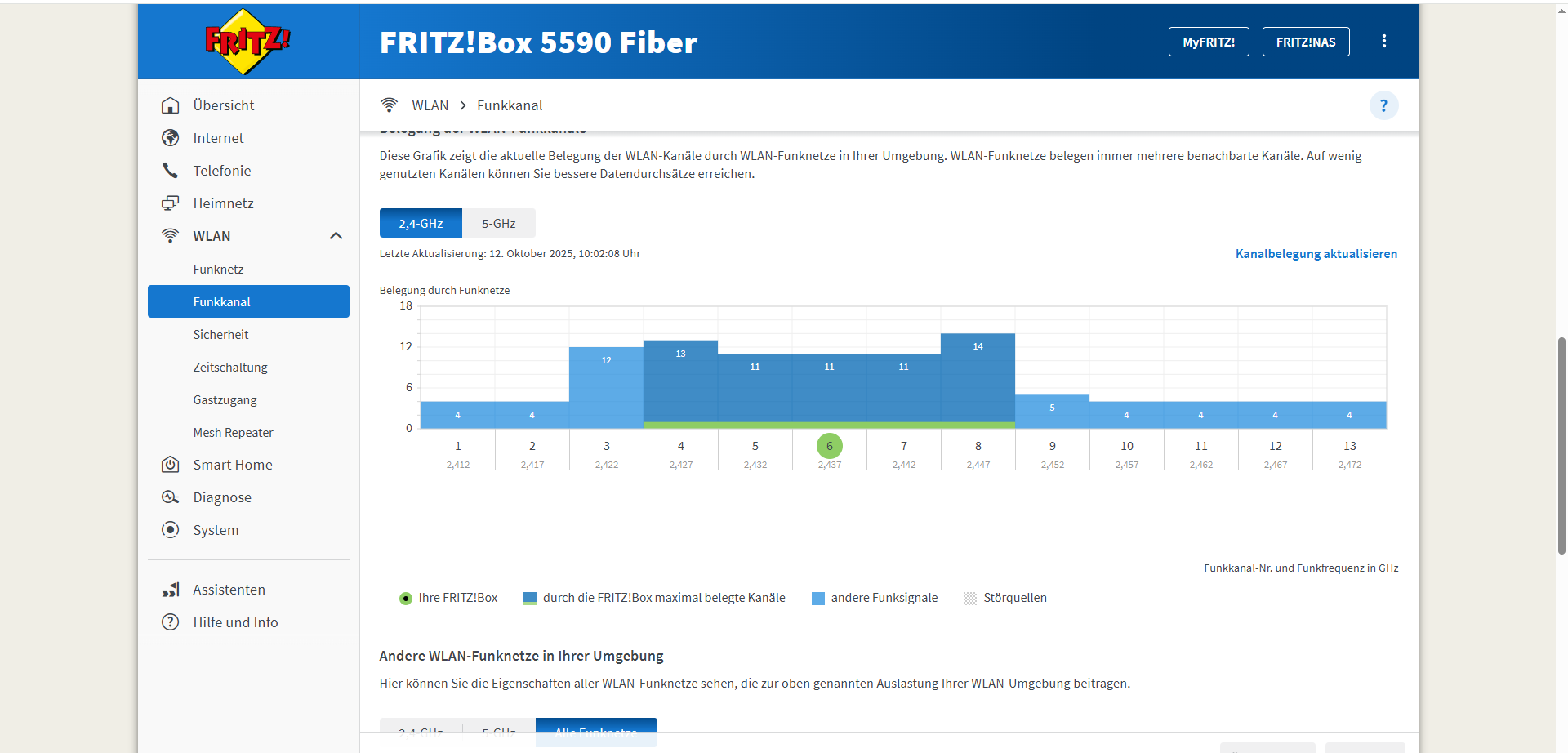

Für meinen Geschmack zu viele Repeater über WLAN das 2,4 GHz Band ist schon recht voll. Ich würde wenn möglich mal einen von den 6000ern per LAN anbinden und schauen ob es besser wird. Auch auf die Firmware achten evtl. hilft auch ein Update von Box und Repeatern. Für die 5590 gibt es auch eine Labor-Firmware.

Naja, Physik halt. Eigentlich Schulstoff der 7. und 8. Klasse, den man gerne wieder vergisst. 😉
Letztendlich sind Funkverbindungen instabil. Zwar haben 2,4 GHz-Verbindungen die größere Reichweite als 5 GHz - nur muss das vor Ort nicht unbedingt der Fall sein. Zumal das 2,4 GHz-Band von allem möglichen anderen Anwendungen auch sehr stark belastet sein kann.
Ja, aber nicht so, wie Du es vermutest.
Funk ist "Eine Leitung für alle, die vor Ort sind". D. h. ein Repeater verdoppelt in seiner Funkabdeckung die Auslastung der genutzten Kanäle.

Danke euch - denke auch es sind zu viele Repeater - leider ist das Signal aufgrund Fußbodenheizung nicht sehr gut. Die drei im Haus brauche ich daher eigentlich schon.........
Firmware ist überall aktuell (die offiziellen Versionen)
@DevD2016
wie kann ich denn meinen "Hasenstall" Repeater an den Wohnzimmer Repeater anmelden?
zu deiner Frage: es passierte am Schlafzimmer oben Repeater (nach dem Neustart hat er sich dann wieder mit beiden Bändern verbunden)
@DevD2016
Siehe Link: ;-) (Hasenstall vorher resetten! ~13-14 Sekunden gedrückt halten.)
Alles andere würde ich so lassen und auf Firmware 8.20 warten. Wenn wirklich Probleme -> Ticket bei AV... äää fritz aufmachen.
