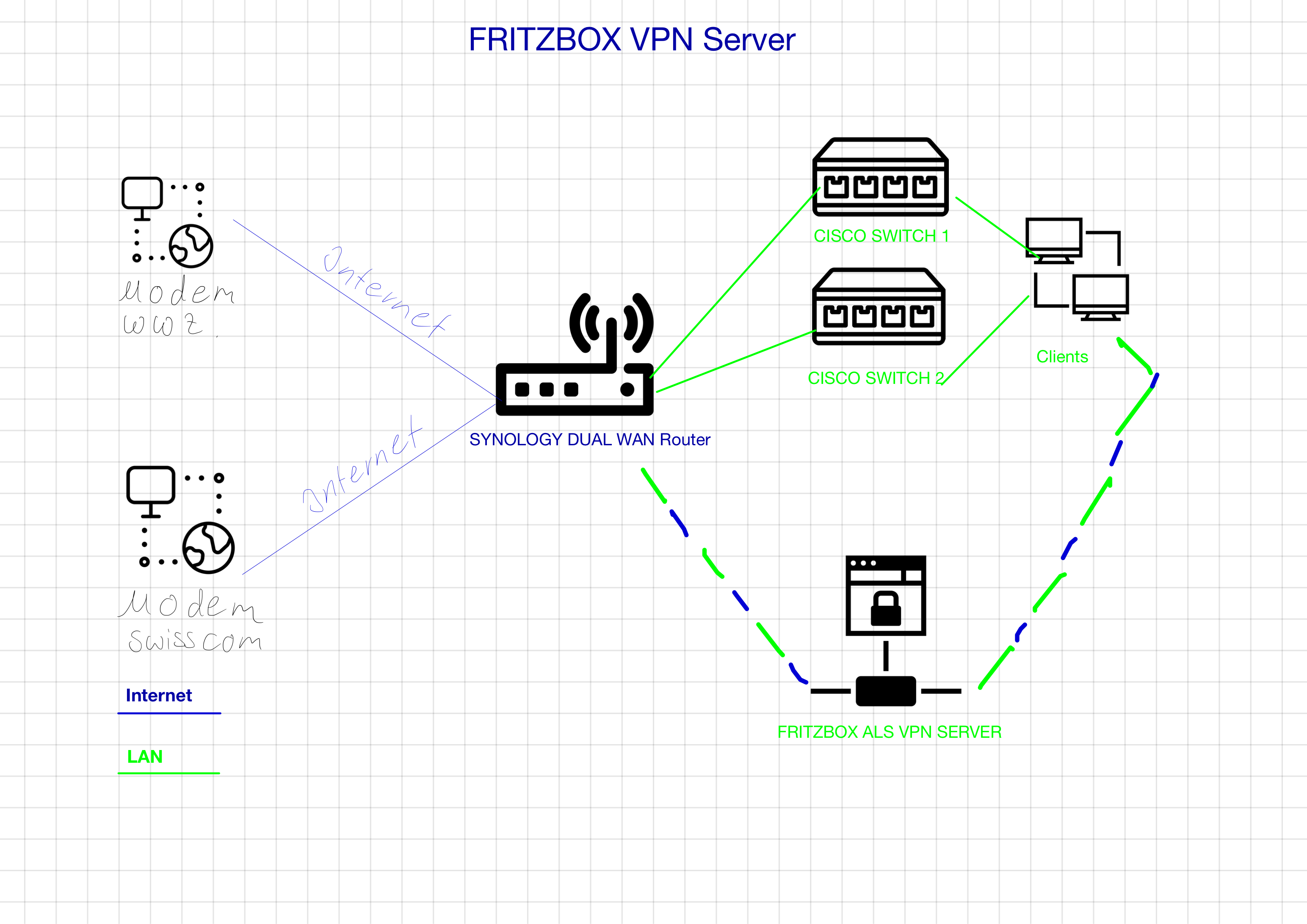

Ich habe eine Kurze frage, kann ich eine Fritzbox als VPN Server nutzen wenn die fritzbox selber nicht als Router arbeitet.
Die nötigen Ports werden Natürlich an die FB weiter gereicht.
wichtig ich brauch via VPN kompletten Zugriff auf das LAN sprich zu allen Clients.
Mein LAN sieht einfach gezeichnet so aus:
Besten Dank für eure Hilfe.

Soweit mir bekannt läuft der VPN-Server der FB nur am WAN-Port, an den LAN-Ports der FB wäre somit ein anderes Netz, da die FB in dem Fall ja ein NAT machen würde. Hab es aber selbst nie getestet, zur Not häng dich ins selbe Subnetz wie die FB und versuche doch zum VPN zu verbinden.
Generell ist die FB nun einmal nicht für (solche und andere) Sonderlösungen konzipiert sondern soll 99% aller Standard-Setups abdecken ;)
Wenn du also einen VPN-Server am eigenen Anschluss benötigst kannst entweder den VPN-Server des Synology Routers nutzen oder dir nen NUC/Brix/ZBox etc besorgen mit passenden Specs und darauf nen VPN-Server einrichten.
