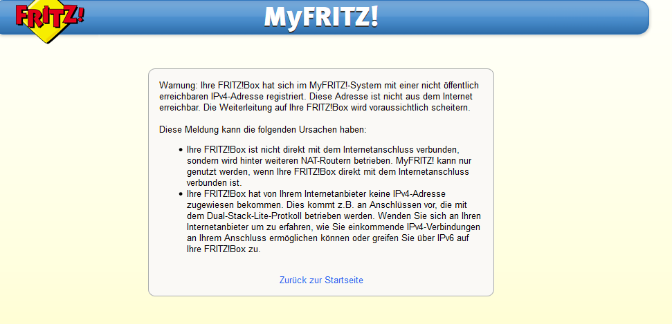

Allerdings würde ich auch gerne von Außerhalb auf die Daten zugreifen und hatte dies erst einfach über "myfritz" probiert. Leider bekomme ich dort diese Fehlermeldung:
Habe ich möglichkeiten dies zu umgehen und trotzdem zugriff zu bekommen?
Die Fritzbox bekommt bisher vom Hitron nur eine IPV4 Adresse zugewiesen, auch wenn ich in der Fritzbox die IPV6 Unterstützung aktiviere.
Surfen tuh ich mit einer IPV6, das habe ich schon getestet und steht auch so im Hitron. Leider reichen meine Netzwerkkenntnisse nicht so weit. Muss ich jetzt Kontakt zu Kabel Deutschland (Vodafone) aufnehmen und nach der Möglichkeit einer öffentlichen IPV4 Adresse fragen um dann das ganze im Dual Stack laufen zu haben?

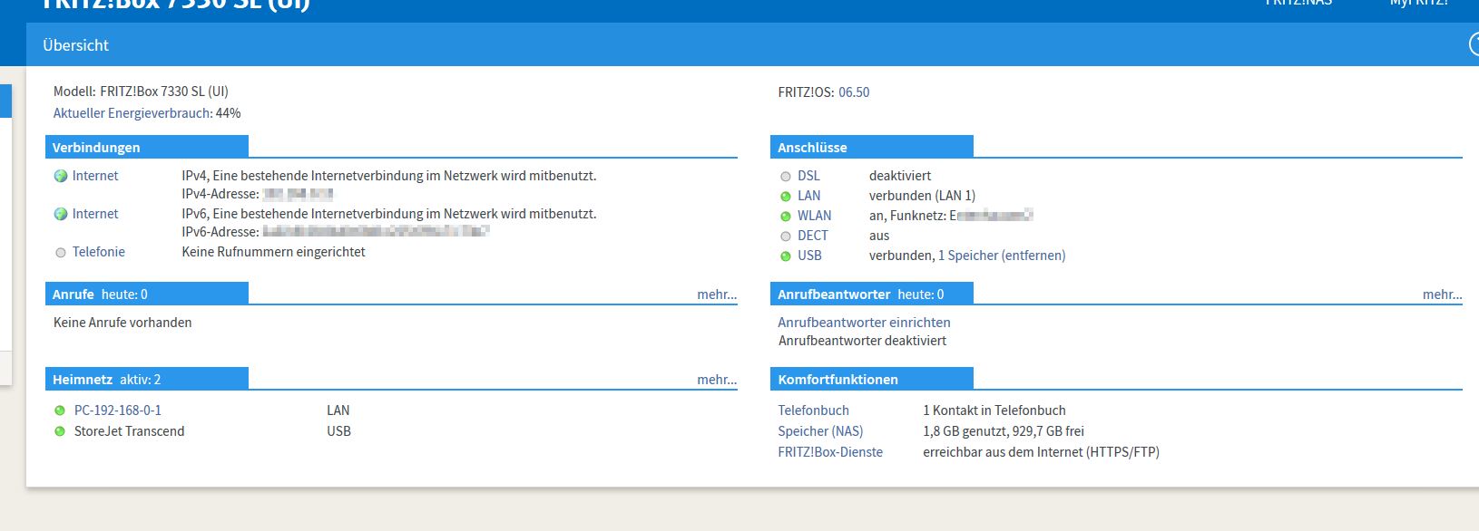

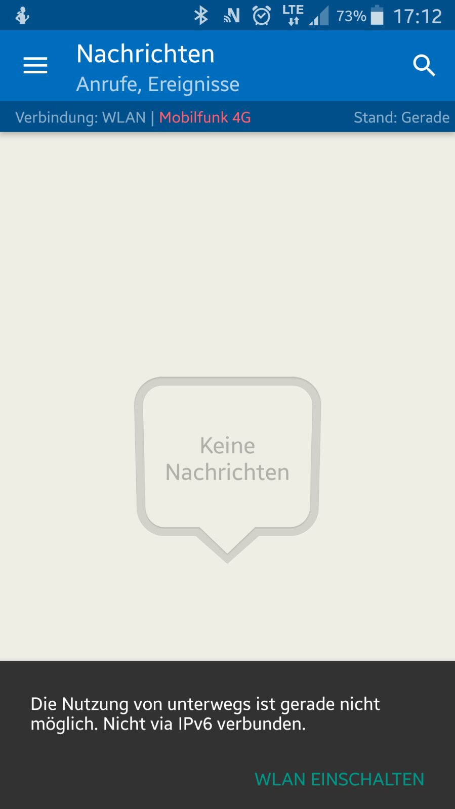

So heute nach der Arbeit mal wieder ran gesetzt. Meine Fritzbox hat jetzt auch eine Weiterleitung der IPV6 Adresse. Siehe Screenshot. Leider funktioniert der zugriff von Außerhalb und der App immer noch nicht.
Homescreen Fritz
Fehlermeldung MyFritz App
Die Fehlermeldung über Myfritz.net ist noch die selbe wie vorher, auch wenn ich von meinem eigenen Netzwerk versuche über die myfritz.net Seite darauf zuzugreifen, also was definitiv IPV6 ist
das kommt denk daher das du über LTE keine IPV 6 bekommst und über die andere Seite keine vollwertige ipv4 also hast du immer auf einer Seite ein Problem ;)
