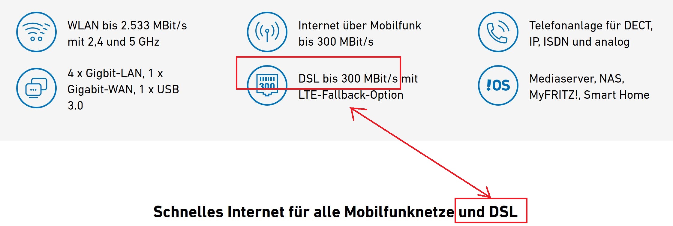

Und wieso sollte die 6890 dann DSL bis 300 MBit unterstützen?
https://avm.de/produkte/fritzbox/fritzbox-6890-lte/

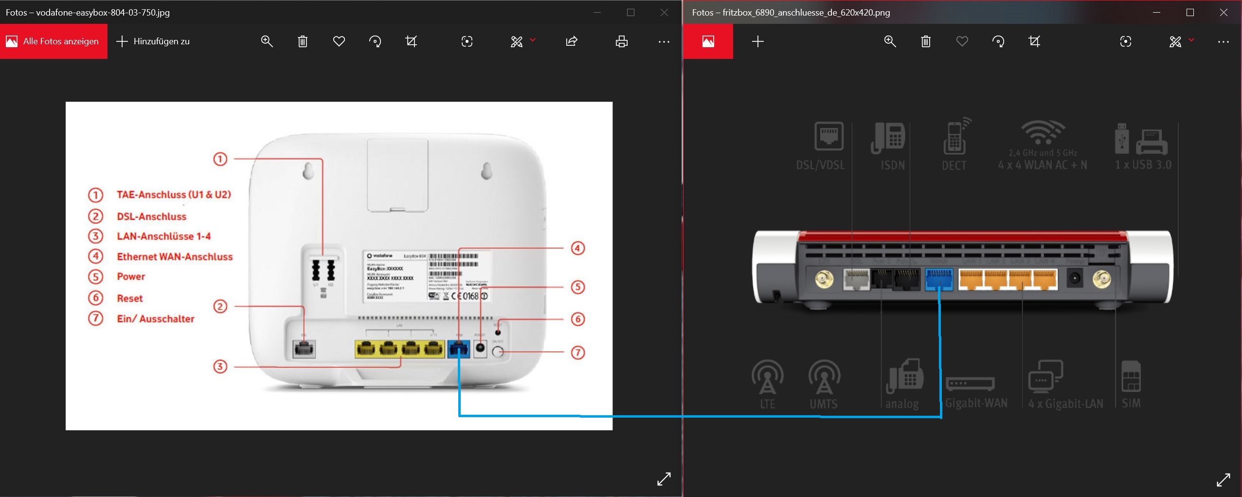

Die EasyBox die ich mal hatte verbindet sich per Installations-Schlüssel der zugesendet wird. Der passt nur auf die EasyBox die Bestandteil des Vertrages ist. Aber du kannst die FritzBox ja Routen über die Easybox:
