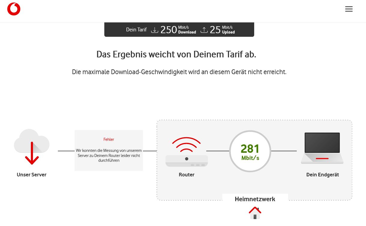

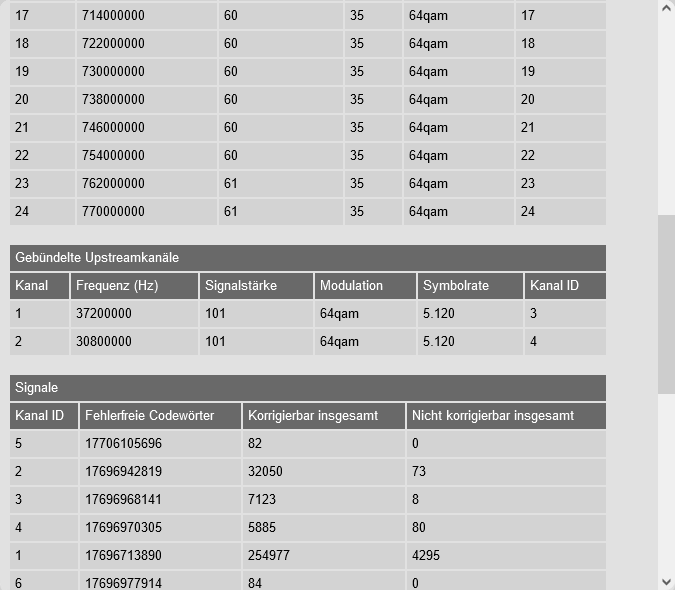

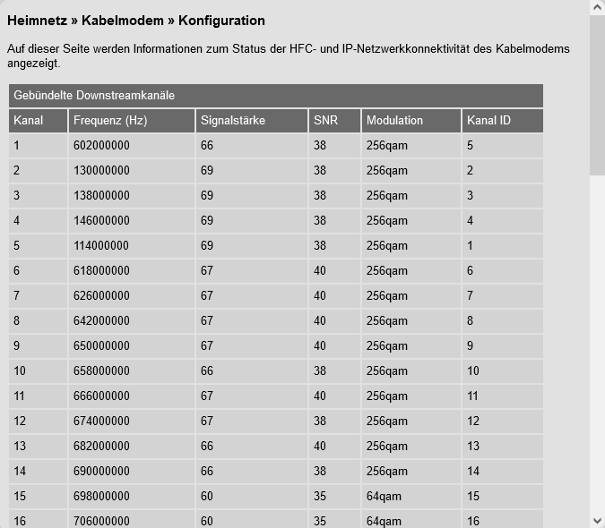

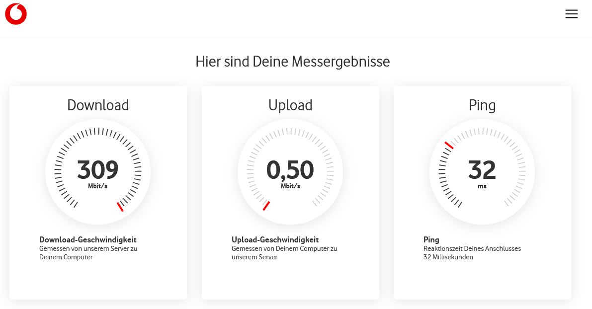

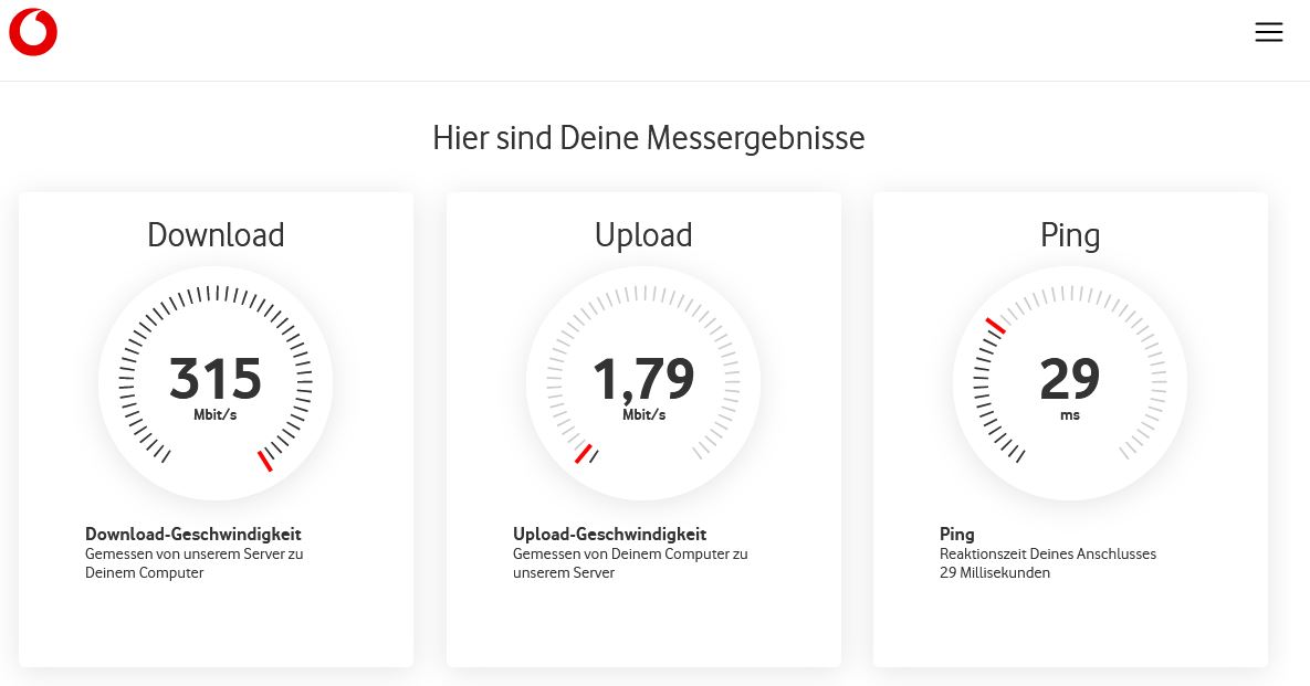

Hi @ all! Ich hab hier ein Update für euch.
Ich musste einen neuen Thread bei Vodafone im Forum aufmachen, weil ein Mod diesen geschlossen hatte, weil ich mich über Twitter gemeldet habe, weil im Forum länger keiner mehr geantwortet hatte.
Es wurde ein Verteiler in meiner Straße getauscht, an dem auch meine Leitung hängt. Es hat sich nur leider nichts gebessert. Von 4 Uploadkanälen sind es jetzt wieder nur noch 3 und die Download- und Upload-Raten schwanken wild umher.
Es ist mittlerweile einfach nur noch nervenaufreibend! Ich werde am Wochenende alles zusammenfassen und überlege das alles an die Bundesnetzagentur zu übergeben.

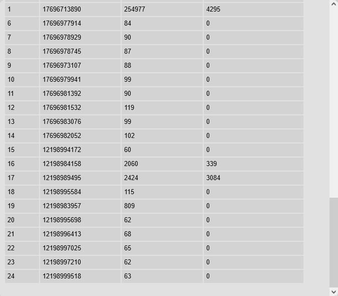

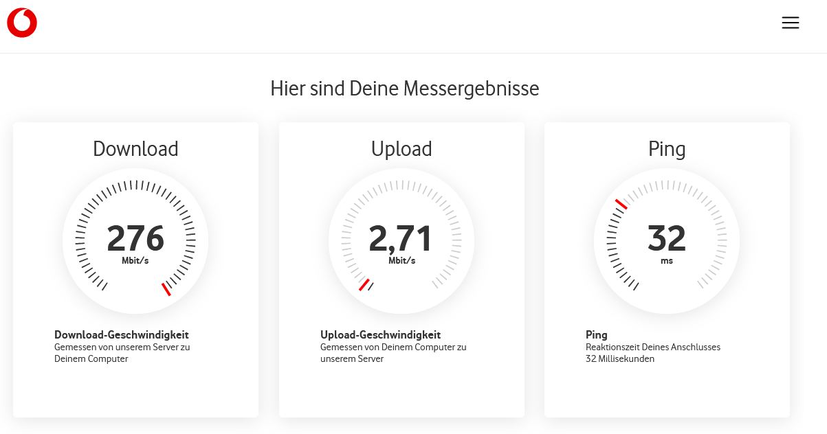

Speedtest_Vodafone_31.08.2022_17-49Uhr.JPG57,4 KB · Aufrufe: 338 -
Speedtest_Vodafone_31.08.2022_17-51Uhr.JPG69,1 KB · Aufrufe: 332 -
Speedtest_Vodafone_31.08.2022_17-53Uhr.JPG57,2 KB · Aufrufe: 358 -

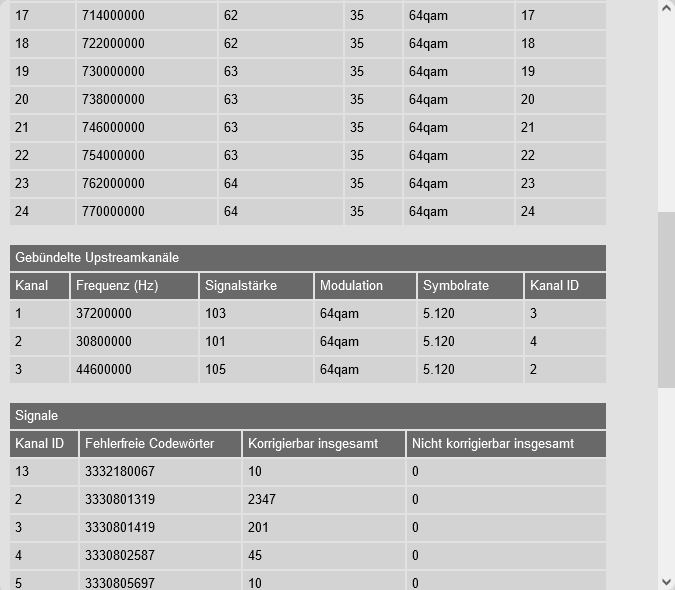

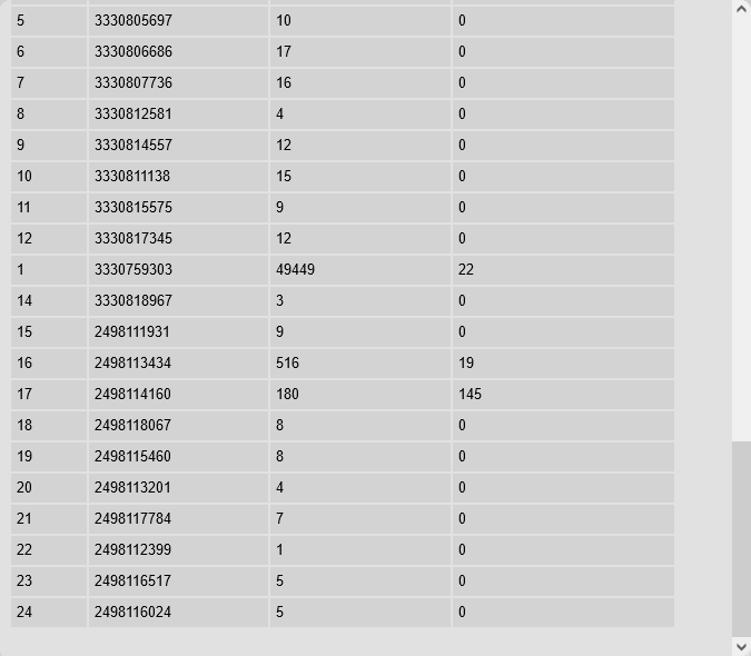

Screenshot 2022-08-31 at 22-02-14 CH7466CE.png39,8 KB · Aufrufe: 405 -
Screenshot 2022-08-31 at 22-02-28 CH7466CE.png37 KB · Aufrufe: 385 -
Also bei mir war Tatsächlich erst einmal das Signal zu schwach und der Verstärker kaputt.
Der wurde nun getauscht aber immer noch auf einem Kanal 26% Fehler.
Dem Techniker bekanntes Problem, was das ganze Gebiet betrifft und er bereits schon 3 mal in den letzten 3 Wochen gemeldet hat.

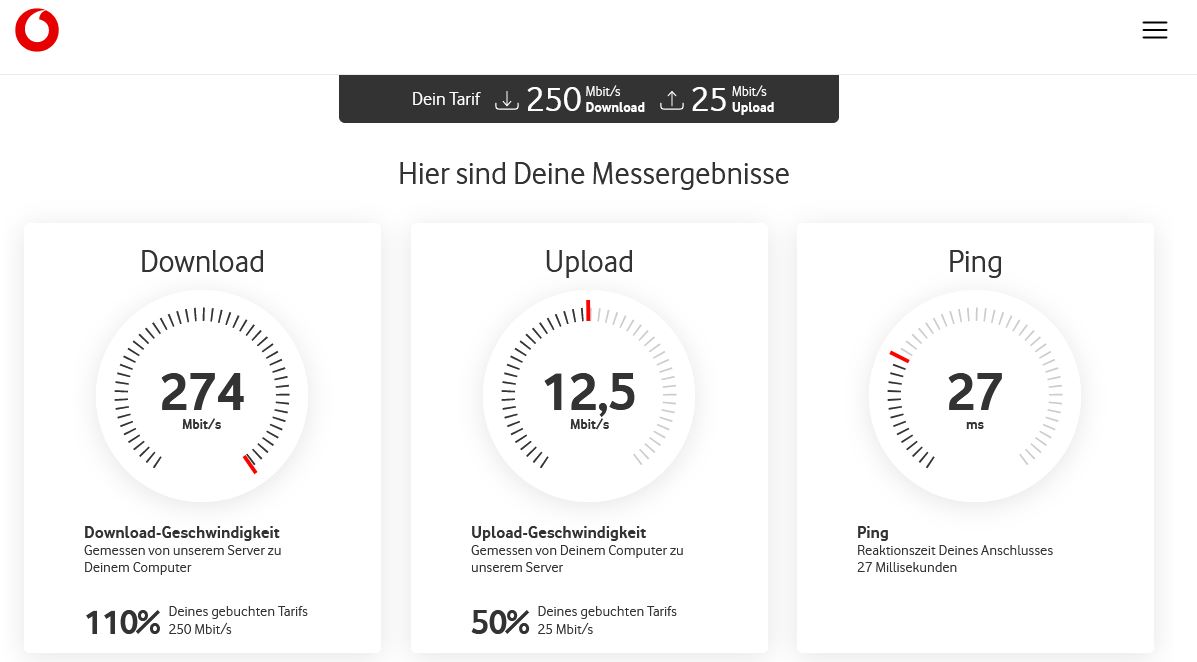

Melde mich nochmal zum Thema. Es gab - wie zu erwarten - keine Verbesserung seither. Ich warte auf das neue Kabelmodem von Vodafone. Das kann dann Docsis 3.1.
Mal abwarten. Meine Werte der Speedtests sind nicht besser geworden. Im Gegenteil - manchmal (siehe Screenshot) bricht es komplett weg.
