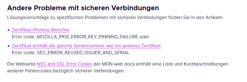

Bei Eingabe der URL gibt Firefox ja nur allgemeine Hinweise - da ich mich an die Zeritifkatsprobleme erinnern kann und dies auch als einer der möglichen Gründe genannt wird - habe ich diesbzgl. mal versucht Klarheit zu bekommen.
Hinweis:
Wenn ich die IP-Adresse von Tradingpaints.com (66.165.251.2) in meinen Browser eingebe erhalte ich eine Fehlermeldung das der Aussteller des Zertifikates nicht bekannt ist. Wenn man sich das Zertifikat anzeigen lässt ist dieses aber für RacePointsmanager.com ausgestellt und nicht tradingpaints?!
Kann sich das jemand erklären?! Wie lässt sich das ggf. beheben? Löschen von Zertifikaten auf dem lokalen Rechner? Falls ja welche? Und wie?
