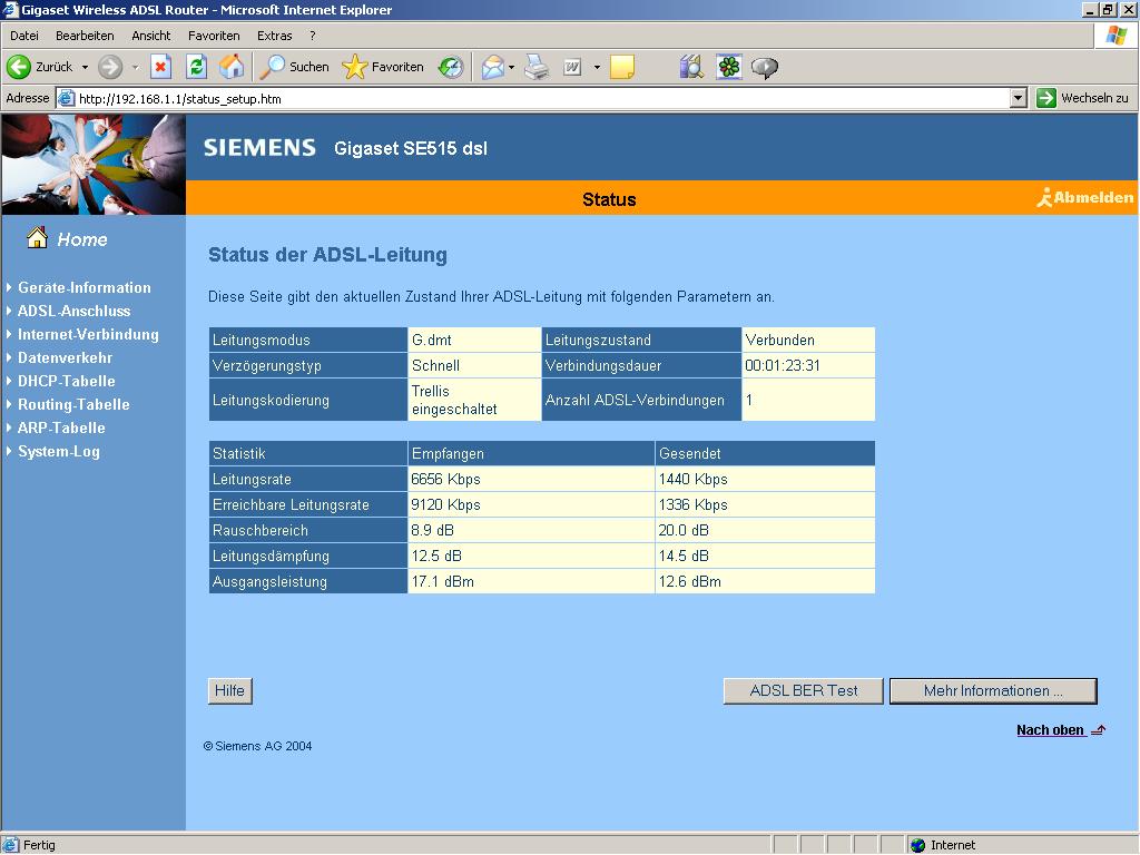

es sind ja noch andere daten entscheident!
wie z.b. der rauschbereich! ich würde auf jedenfall nicht bei dsl 3000 bleiben wenn ich 6000 bestellt hätte. würde denen sagen macht mir 2000 und fertig! das ist ja sonst verschwendung!
mein bild hänge ich auch mal an!

Deine Dämpfung ist zu hoch. Mit 30 db Dämpfung wirst du nicht in den Genuß von DSL 6000 kommen.
Wenn Sie es Dir trotzdem schalten würden, dann hättest Du dauernd Verbindungsabbrüche und wärst noch viel weniger glücklich. :p

Ich habe ja auch garnicht behauptet, das die mich bescheißen, oder es unbedingt an den von mir aufgezeigten Werten liegen muss. Ich und bestimmt auch andere würden das nur gerne wissen.
Zwischen der Leitung von Soul_Ripper und mit sind ja auch deutlich erkennbare Unterschiede ersichtlich. Die Leitungsdämpfung ist da ja gerademal halb so hoch.
