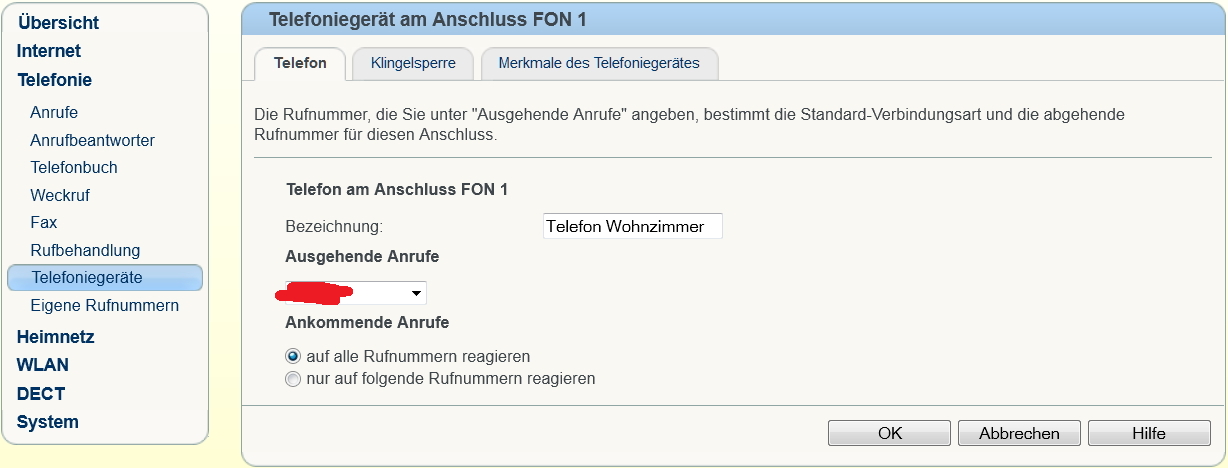

Hier alles richtig eingestellt ?

Gerät als Dect Telefon oder über die Buchse angeschlossen?

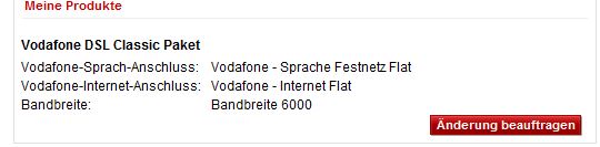

Hier mein Vertrag. Telefon steht im FON1 Anschluss. Hab nur die eine Festnetznummer.

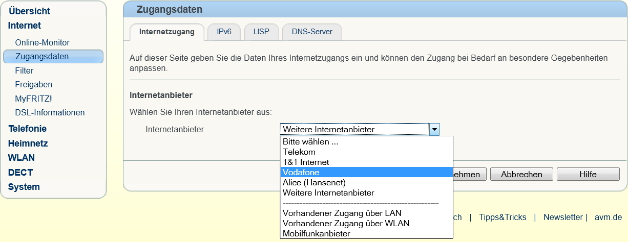

Genau "Tegnur" dort habe ich meinen Internetzugang eingerichtet.
Dann musst Du entweder
A) Dir die VoIP Daten der Nummer von Vodafone geben lassen und sie in der FritzBox eintragen. Oder
B) Den Modemrouter von Vodafone nutzen.
