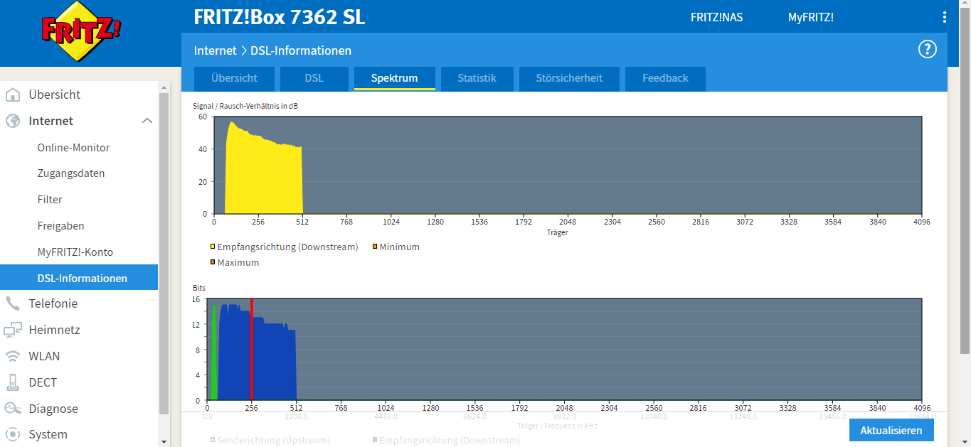

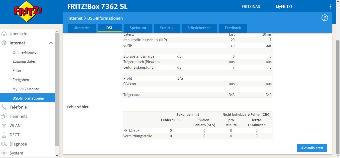

Um dir irgend etwas sagen zu können bräuchten wir erst einmal die Daten aus deiner Fritzbox, idealerweise als Screenshots, und dazu gehört alles, was unter DSL-Eigenschaften zu finden ist
Wäre auch gut zu erfahren, wie deine hausinterne Verkabelung ist.
Das ist erheblich zuwenig.
Ich brauche auf jeden Fall Screens der Reiter DSL, Spektrum und Statistik.
Aber du kannst mir sicher sagen, ob du eine oder mehrere TAE-Dosen hast
P.S.: Und bitte keine Handyscreenshots. Da kann man ja nichts drauf erkennen

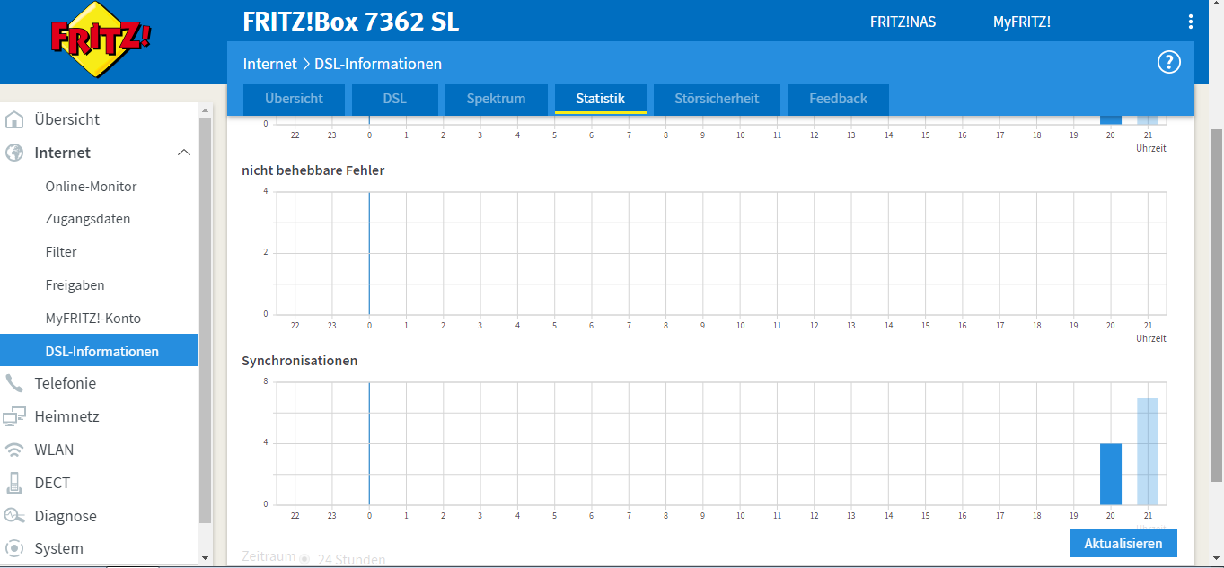

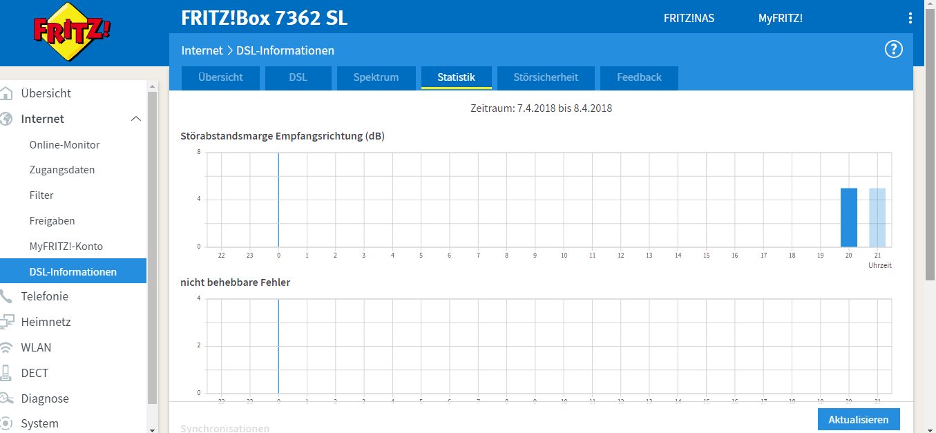

Ich habe eine Dose und an der hängt die Box. Keine Telefone oder andere Geräte im Haushalt.
Durch drauf klicken, wird das Bild lesbar.

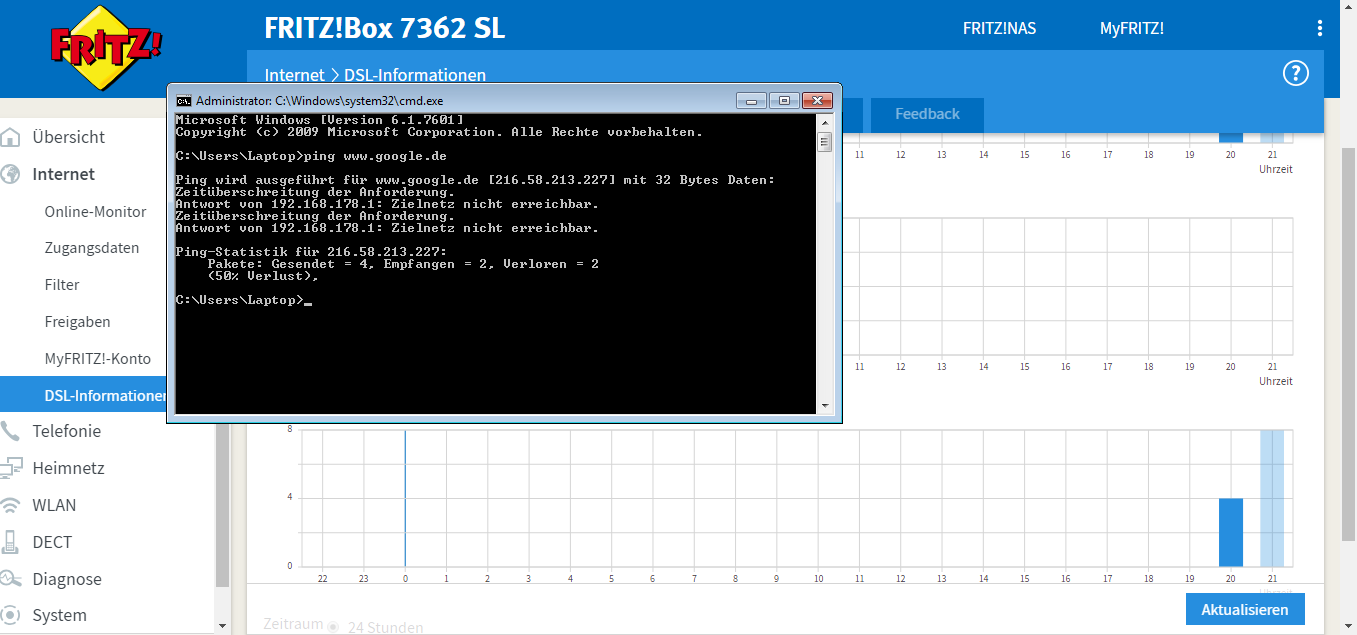

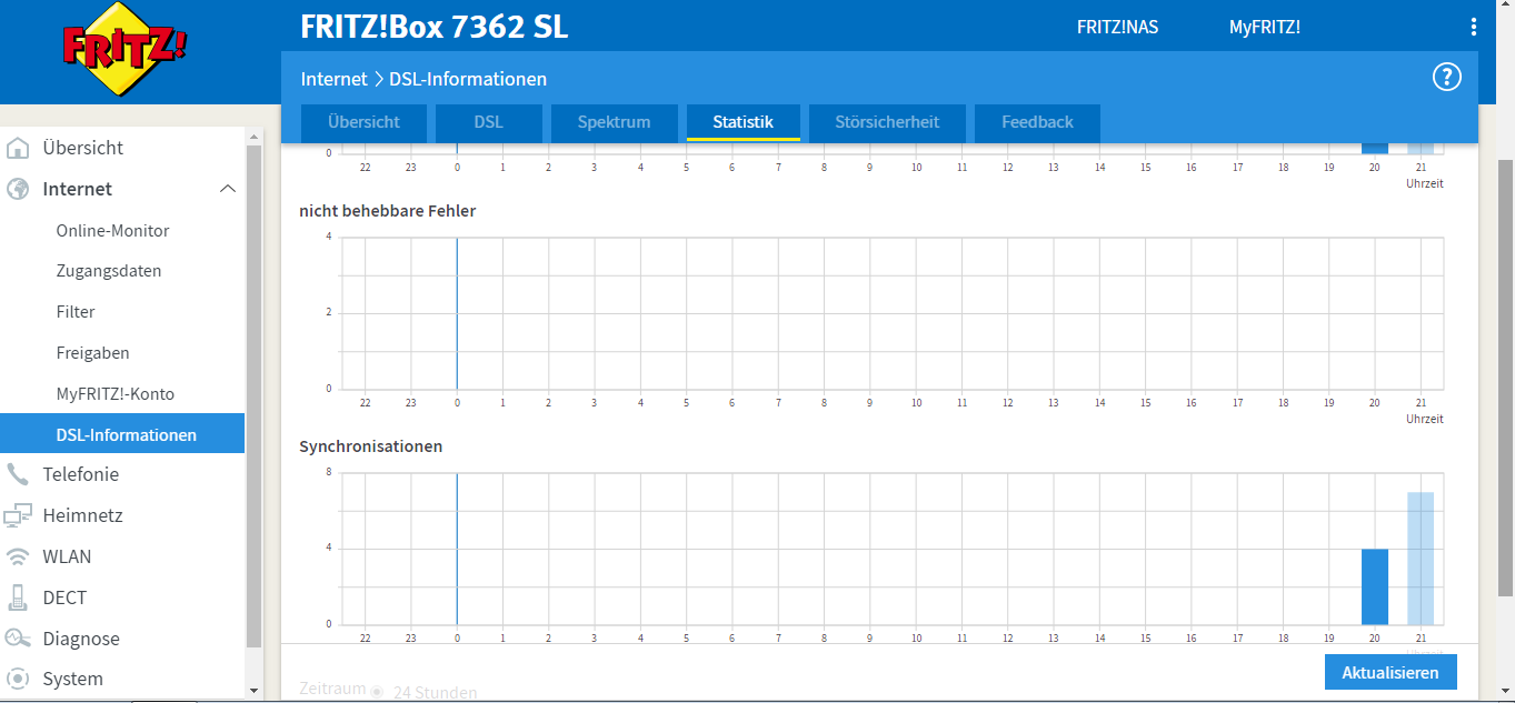

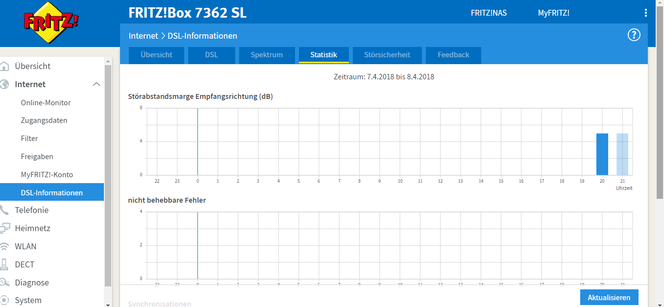

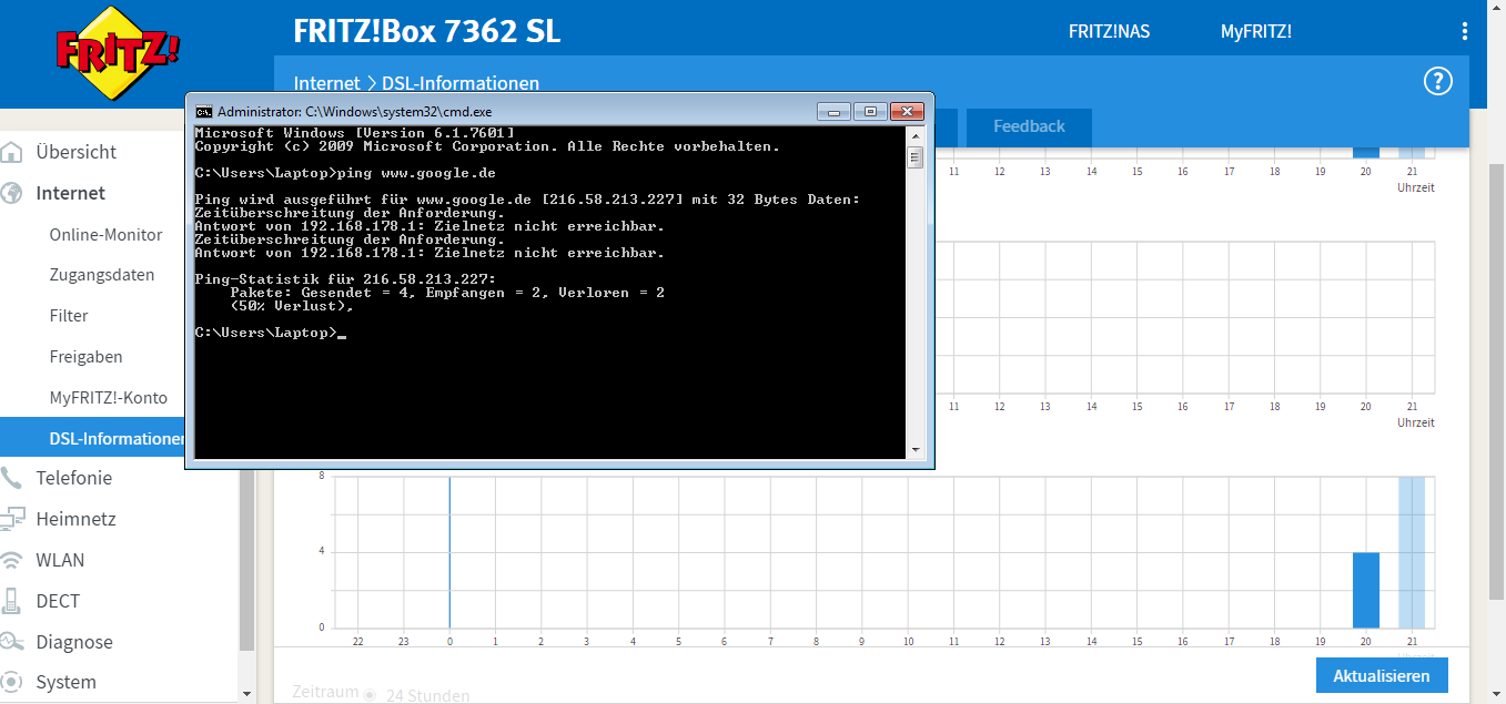

Die Box wurde kurz vor Erstellung des Threads wieder zurückgesetzt. Daher wenig in der Statistik. Wenn es hilft lass ich sie übernacht laufen und poste morgen nochmal die Screens. Mein Handyvolumen hält hoffentlich durch ;)
Auf dem Screen auf dem ich google angepingt habe, hatte ich kurzzeitig Internet.

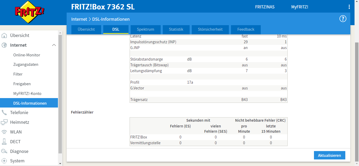

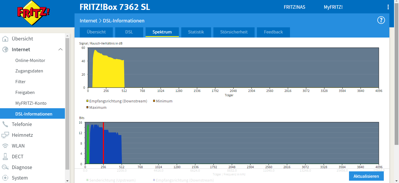

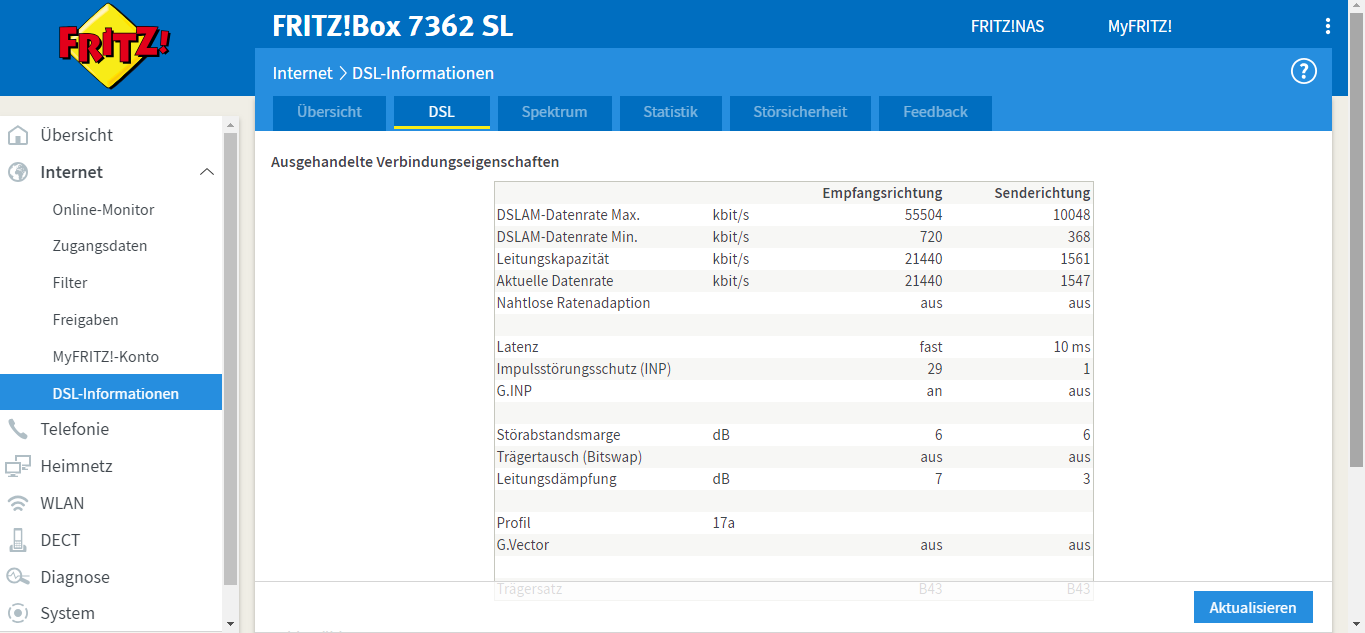

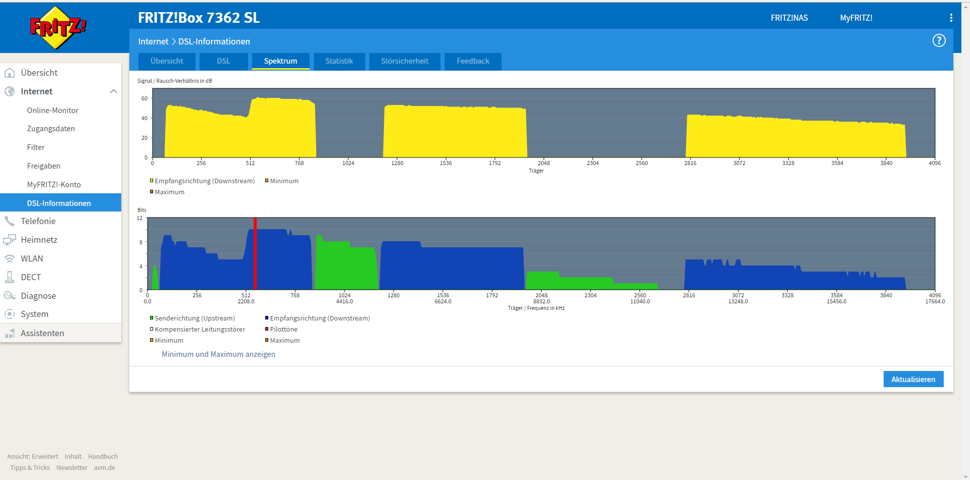

Sind die Screens entstanden, als du kein Internet hattest? Weil nämlich gar kein Spektrum vorhanden ist.
Und dann erst die anderen Leitungseigenschaften. Leitungskapazität 21000 bei 7/3 dB Dämpfung? Und dann hast du gerade mal eine Störabstandsmarge von 6dB. Wenn da eine Störung drauf kommt, machst du einen Rundflug mit DSL-Airlines (hast du aber gemerkt).
Meines Erachtens eine grenzwertige Leitung. Schaut auch nicht danach aus, dass hier die Telekom als Technikpartner gewählt wurde
Du bist im DSL Fallback-Profil gelandet, deshalb hört das Spektrum bei 2,2 MHz auf.
Melde erneut eine Störung bei 1und1, da muss vermutlich noch mal ein Techniker raus.

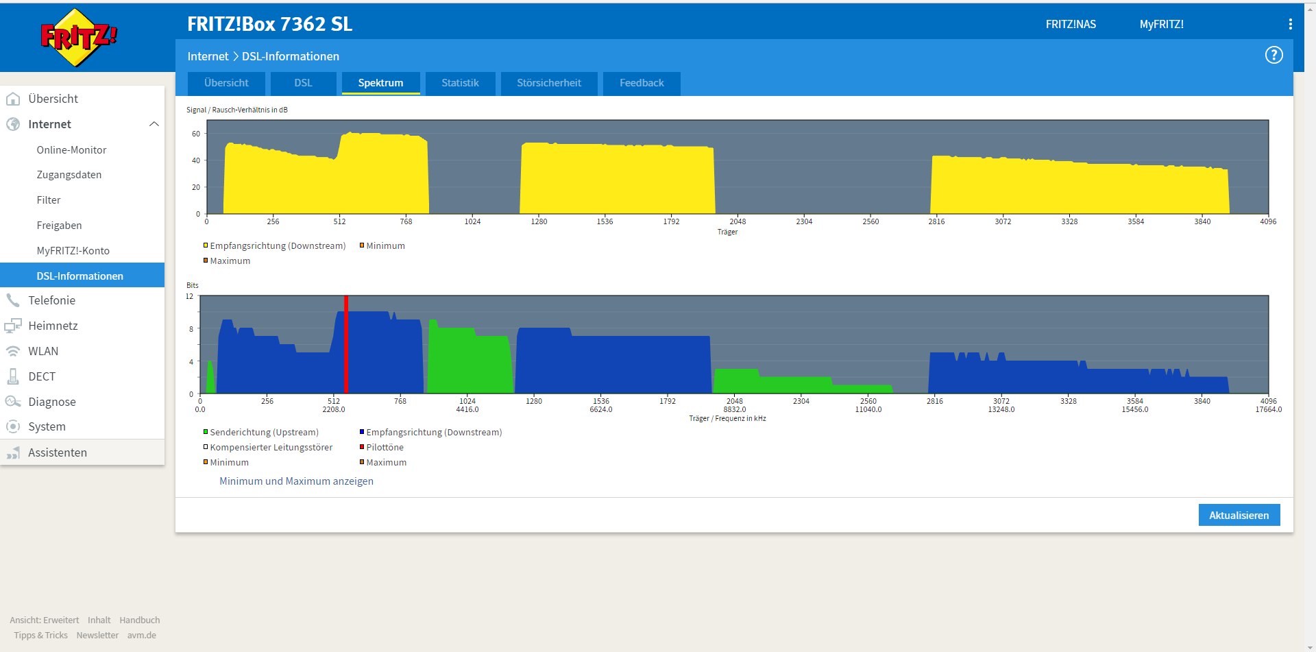

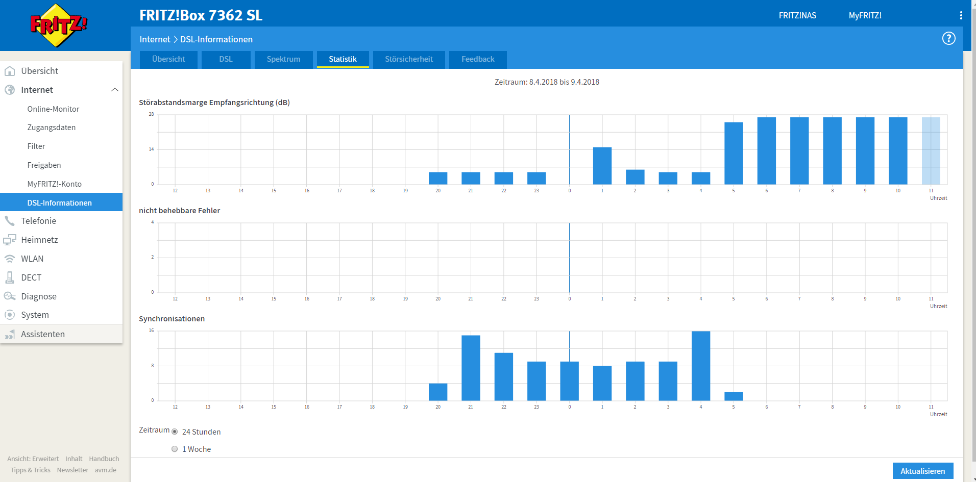

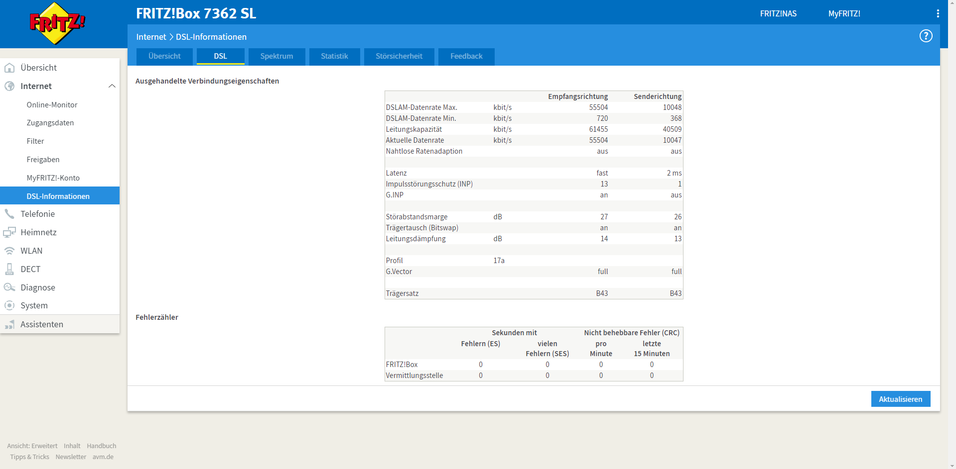

Ich habe wie versprochen meine Box übernacht laufen lassen und neue Screens gemacht.
Bis jetzt hält die Verbindung :hammer_alt:
Änderungen wurde keine gemacht.
Edit: Internet ist wieder weg. Das Spektrum ist nun wieder so gering wie auf den ersten Screens.

Laut den Verbindungseigenschaften wechselt deine Leitung zwischen gut und schlecht. Das sieht man deutlich an den gemessen Werten.
Zwischen 20 Uhr und 5 Uhr Morgens geht deine Leitung aus irgendwelchen Gründen ordentlich in die Knie.
Gib das den echniker als zusätzlichen Hinweis. Ansonsten natürlich was BlubbsDE gesagt hat.
