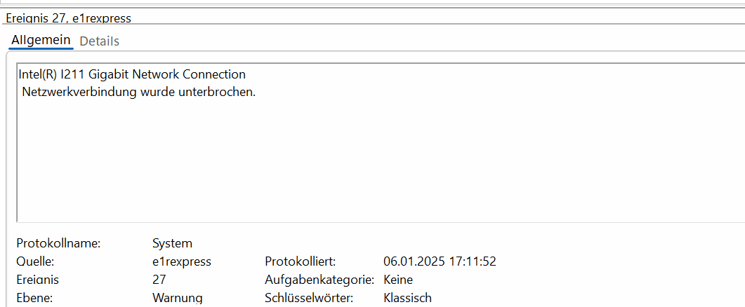

Verbindungsabbrüche werden im Ereignisprotokoll gespeichert, wie lauten die genauen Fehlermeldungen?

Was sagt denn die Windows Ereignisanzeige zum Zeitpunkt des Verbindungsabbruchs?

Das steht nur drin:

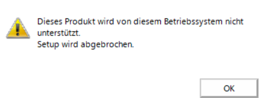

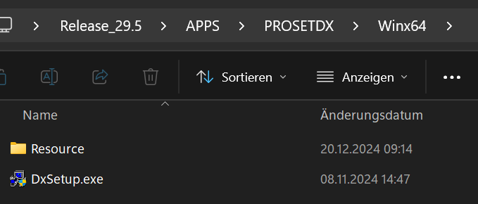

Falls du mit Proset diese App meins - ich kann Sie nicht installieren.
