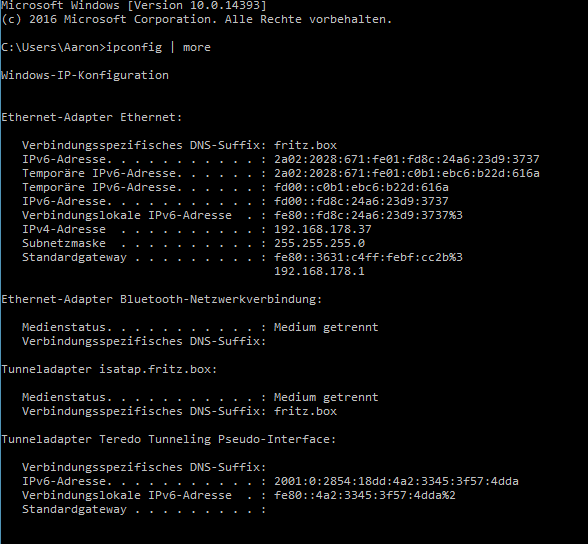

Hier vor dem Neustart..

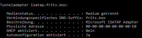

du hast den falschen Teil gescreenshoted. Es interessiert der LAN bzw. WLAN-Adapter. Nicht irgeine Tunnelverbindung. Im Zweifel mach mehrere Screenshots und denkt daran, dass man auch scrollen kann :rolleyes:
ipconfig | more
Damit wird nicht alles auf einmal angezeigt sondern du kannst den wichtigen Teil raussuchen.
ok, die Einstellungen sind richtig. Dann poste mal deine hosts Datei (mit Notepad als Adaministrator gestartet, öffnen)

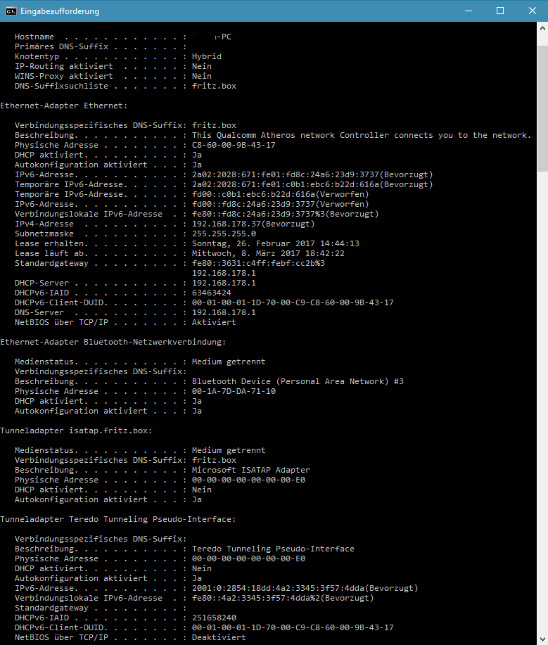

Mit ipconfig | more
Scheint getrennt zu sein.. nach dem Neustart war die Verbeindung nach ca. 1 Min wieder weg.
