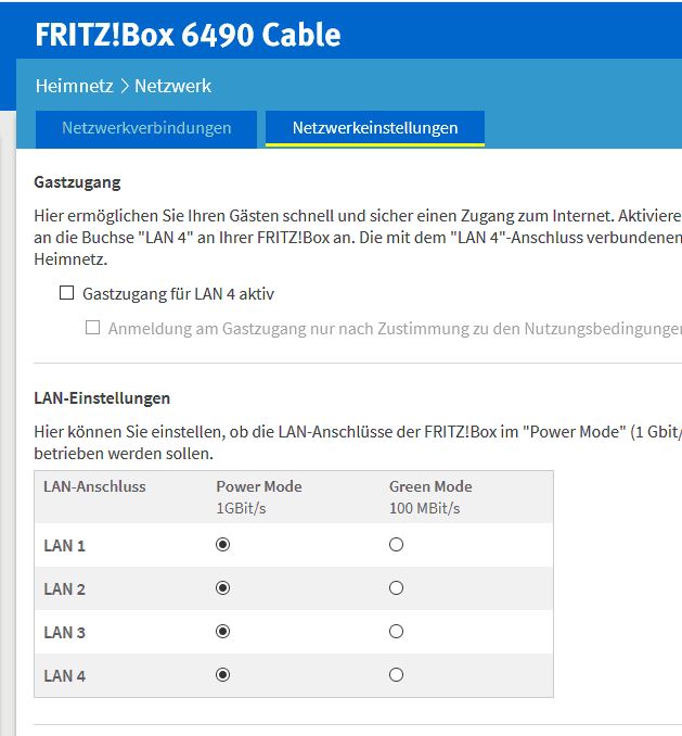

Vielleicht gibt es Probleme bei der Aushandlung der Geschwindigkeit. In der FRITZ!Box kann man da aber nichts konfigurieren, vielleicht aber in den Einstellungen der Netzwerkkarte des PC.
Doch, das kann man. Aber nicht auf 10 MBit limitieren. Nur auf 100 MBit.
Stehen alle auf Gbit.
