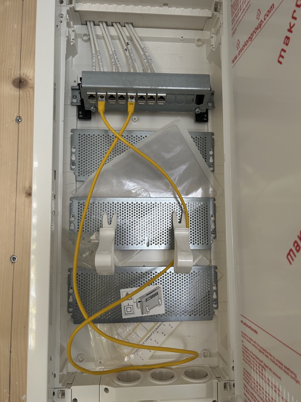

Heißt das, ich habe jetzt alle CAT7-Kabel umsonst in alle Zimmer verlegt, wenn die Buchsen, die der Elektriker verbunden hat, kein CAT7 nutzen können 😳? Welche Geschwindigkeit bzw. Bandbreite wird dann genutzt bei den RJ45-Steckern? Habt ihr andere?
Wie sind den die Multimediaverteiler untereinander verbunden?
Im Keller sitzt der Router und dann über CAT7-Leitungen (siehe Bild)

Laut Deinem Bild hast Du Doppel-Dosen.
Wenn Du aktuell DSL (oder irgendwann Glasfaser) hast, legst Du das Signal auf eine Dose in irgendeinem zentralen Zimmer. Dort kommt der WLAN-Router hin. Von dort gehst Du über die zweite Buchse wieder zurück in den Verteiler-Kasten. Dort brauchst Du dann einen Switch. Weil Du nicht alle Dosen beschaltest, reicht erstmal irgendein 5er-Switch, z. B. der Zyxel GS1200-5 (Begründung). Wenn die dann irgendwann nicht mehr ausreichen (weil kein PoE oder kein Multi-Gigabit-Ethernet), meldest Du Dich nochmal.
Reaktionen: Engaged
Nein, du hast alles richtig gemacht, keine Sorge. Im besten Fall sind die Dosen und Panel Cat6(a), damit kriegst du auch maximale Geschwindigkeit und keine Probleme.

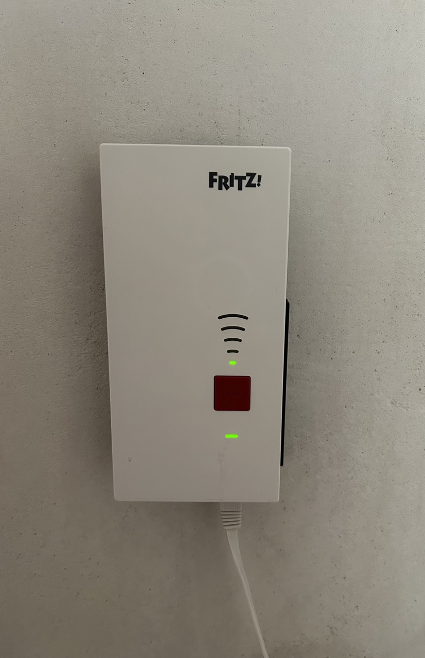

Eine einzige Frage ist noch offen:
Ich habe im Keller die Fritz!Box im Verteiler. Von der Fritz!Box aus habe ich ein LAN-Kabel mit den OG-Verteiler verbunden. Im OG habe ich an den zugehörigen Port im Medienschrank ein LAN-Kabel angeschlossen und an dieses meinem FritzRepeater angeschlossen.
Der Repeater funkt nur ganz schwach. Ich dachte über LAN müsste der jetzt im OG auf Maximum strahlen.
Hat jemand eine Ahnung, woran das liegen könnte?
