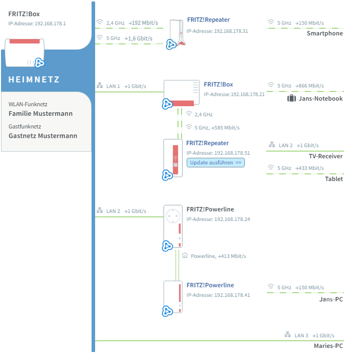

    Es mĂĽsste auch so eine Ăśbersicht geben:
