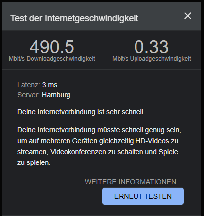

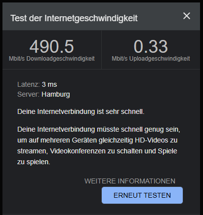

ich habe ein Problem mit meiner LAN Verbindung. Bei einem Internetanschluss der eigentlich 500Mbit Download/200Mbit Upload können sollte, schafft mein Rechner gerade mal ~1Mbit im Upload.
Hier die beiden Speedtests Screenshots. Wenn ich andere Speedtest Tools verwende ist das Ergebnis ähnlich.

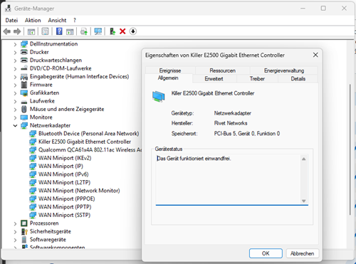

Ich habe einen Windows 11 Rechner mit aktuellen Updates und eine Onboard Killer E2500 Gigbit Ethernet Controller. Die aktuellen Treiber von Windows und über Intel habe ich installiert. Den Tip mit den cFos Speed for fast Internet habe ich im Forum gefunden, jedoch habe ich die Einstellung bei meinem System nicht entdeckt. Meine Vermutung ist das ich irgendwo an meinem Ehternet Adapter eine falsche Einstellung habe oder das an meiner Fritz!Box 7590 AX im Netzwerk irgendwo eine Bremse eingebaut ist.
Ich habe die Ethernet Verbindung über Windows zurückgesetzt und den Rechner neu gestartet. Was keinen Erfolg gebracht habe. Wo könnte ich noch nach dem Fehler suchen oder was für Standard Einstellungen bremsen meinen Upload aus?

Liebe Community,
vielen lieben Dank für die ganzen Ideen. Ich habe heute noch eine Nachtschicht eingerichtet und den Fehler gefunden. Das Netzwerkadaptertool Killer Performance Suite V34.xxx, was mit den Intel Treibern installiert wurde, hat die Blockade ausgelöst. Nach Deinstallation der Killer Performance Tools und das Support Programmes hab ich nun endlich folgenden Speedtest:
