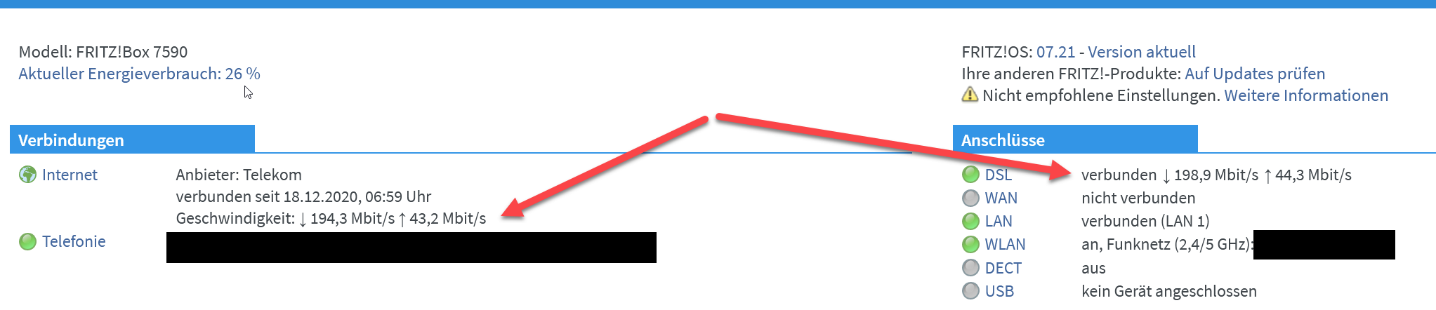

Welchen Connect hat die Fritzbox denn?
Ich meine diese Werte:

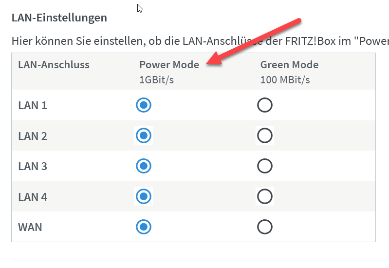

Die LAN-Anschlüsse sind auf 1GBit gesetzt (also im "Power Mode")?
50 MBit UP und 12 MBit DOWN via WLAN deuten darauf hin, dass mit der Leitung was nicht passt.
Also bitte mal die Anschlusswerte bei Dir aufzeigen.

Auch der Eco/Green-Mode dürfte kein Problem darstellen, da die FB7490 eh nicht mehr als 100er DSL kann.

Hier meine Werte aus der Fritzbox. Dies entspricht dem, was ich eben auch mit dem Laptop (gleiches LAN Anschluss wie eben der Desktop) oder auch mit Smartphone über WLAN messe.

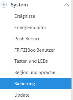

Du kannst die Einstellungen vorher sichern.
Resette die Fritte mal und schau was passiert. Wenn es nicht hilft, spielst Du die Sicherung einfach wieder ein und hast Deine Daten alle wieder drin.
Nur direkt per DECT verbundene Telefone muss man an der FRITZ!Box neu anmelden. Dafür reicht das Konfig-Backup nicht. Gleiches gilt für eventuell vorhandenes FritzMesh.

Viel Spaß. DECT ist ja nur ein Tastendruck und beim Mesh wird das auch nicht viel mehr sein. Wobei ich mich da gerade auf die Aussage von @conf_t verlasse, denn ich weiß nicht, ob das nicht doch mit gesichert wird. Werde es auch nicht selbst testen. :D
Habe ich wegen einem noch nicht gefixten DoT Bug in FritzOS 7.21 meiner FB oft genug in den letzten Monaten beim Fehler eingrenzen ausprobiert. Also alles was meine Aussagen zu DECT und Mesh betrifft. Aber ja, es ist nicht viel dann zu tun, nur wenn man es nicht weiß, merkt man es auch nicht gleich.
