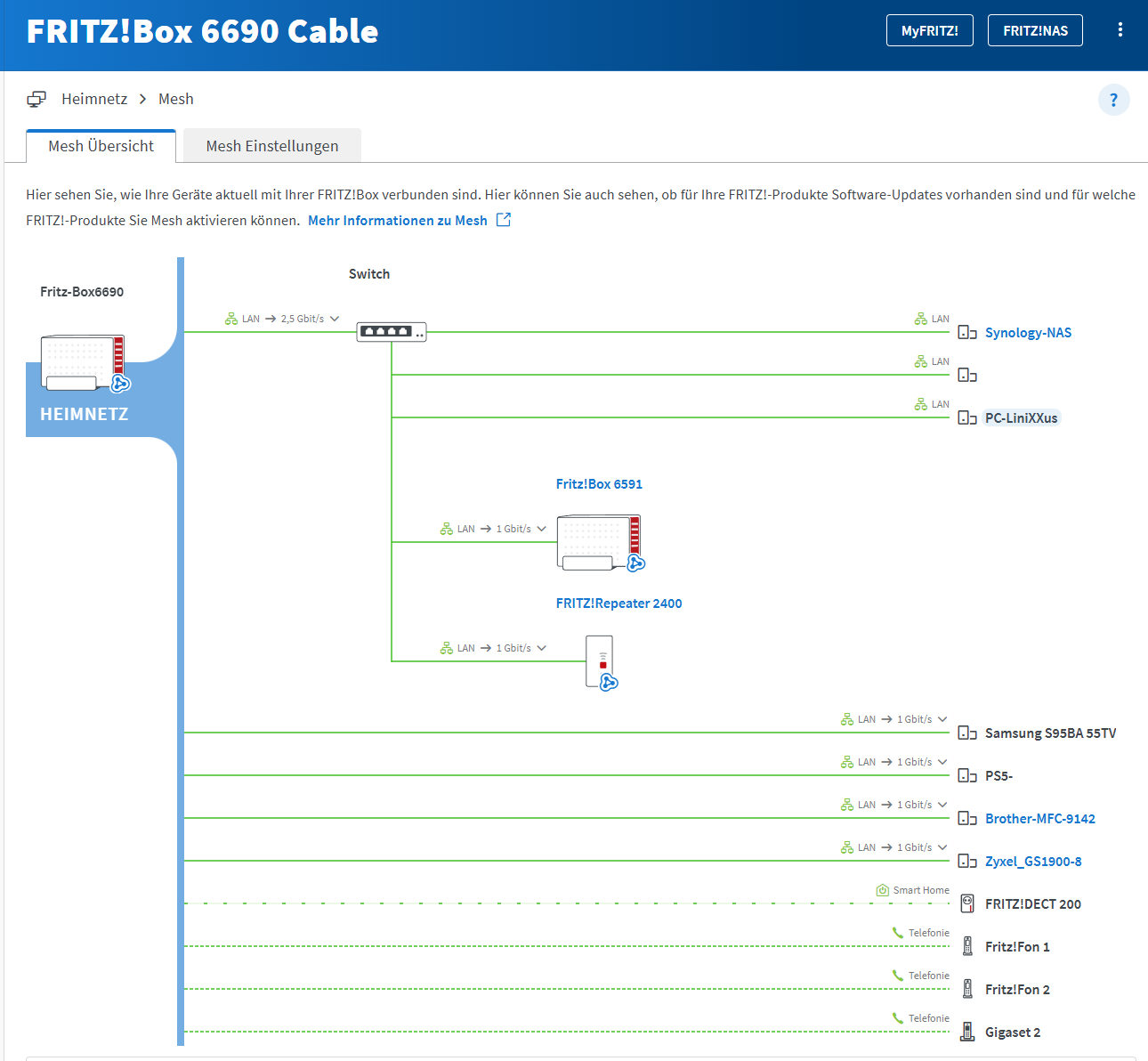

Bei mir habe ich eine 6690 Fritzbox und einen Repeater als Accesspoint per Lan angeschlossen. Sowie auch eine 6591 Fritzbox, was auch als Accesspoint per Lan angeschlossen ist. Die 6690 fungiert als Meshmaster und alles, was hier eingestellt wird, wird mit den zwei anderen Geräten (Mesh) automatisch übernommen.
Wenn ich an der 6690 per Taste das W-Lan deaktiviere, dann deaktiviere ich das W-Lan auch über die zwei Geräte. Bedeutet, ich deaktiviere das W-Lan im ganzen Mesh. Auf der Benutzeroberfläche der 6690 lässt sich das W-Lan nicht deaktivieren. Hier kann ich nur das 2,4 GHz und das 5 GHz getrennt voneinander deaktivieren. Aber damit deaktiviere ich auch wieder das W-Lan im gesamten Mesh.
Glaube, damit nur auf der Fritzbox das W-Lan deaktiviert werden kann, darf kein Mesh eingerichtet sein. Habe ich jetzt aber nicht ausgetestet, weil ich meine eingerichtete Konfiguration nicht verstellen möchte.

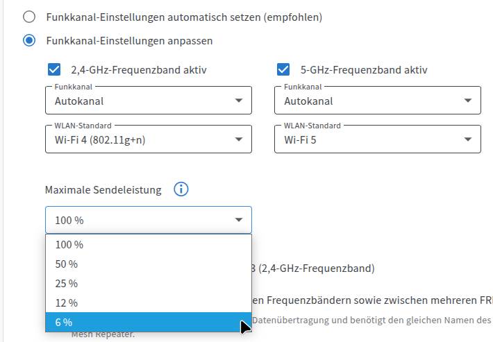

Was du aber machen kannst, damit das WLAN nicht stört (was in meinem Kopf gerade der einzige Grund fürs ausschalten wäre?!?!) ist, die Sendeleistung aufs minimum zu drehen, das bleibt individuell und wirkt sich nicht auf das ganze Mesh aus.

Ja, mit Mesh wird das komplette W-Lan mit dieser Taste deaktiviert, habe ich vorhin mit ausgetestet.
In der Meshübersicht lässt sich danach ersehen, dass keinerlei Geräte mehr irgendwo per W-Lan verbunden sind.

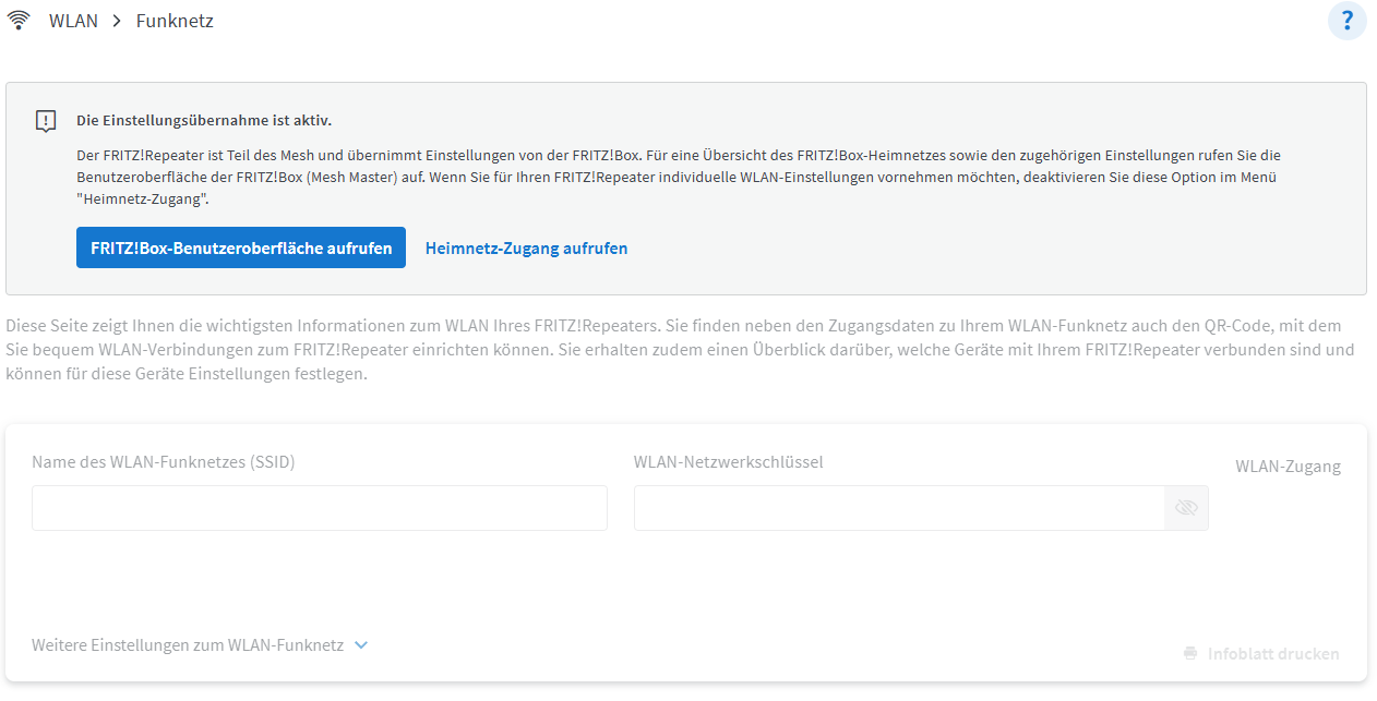

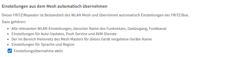

Wie gesagt aber nur, wenn die Einstellungsübernahme an allen Geräten noch aktiv ist.
Das ist immer der Fall, wenn alle Geräte per Mesh miteinander verbunden sind.
Nein, das 'geschieht' eben nicht, sondern das muss man explizit abwählen.

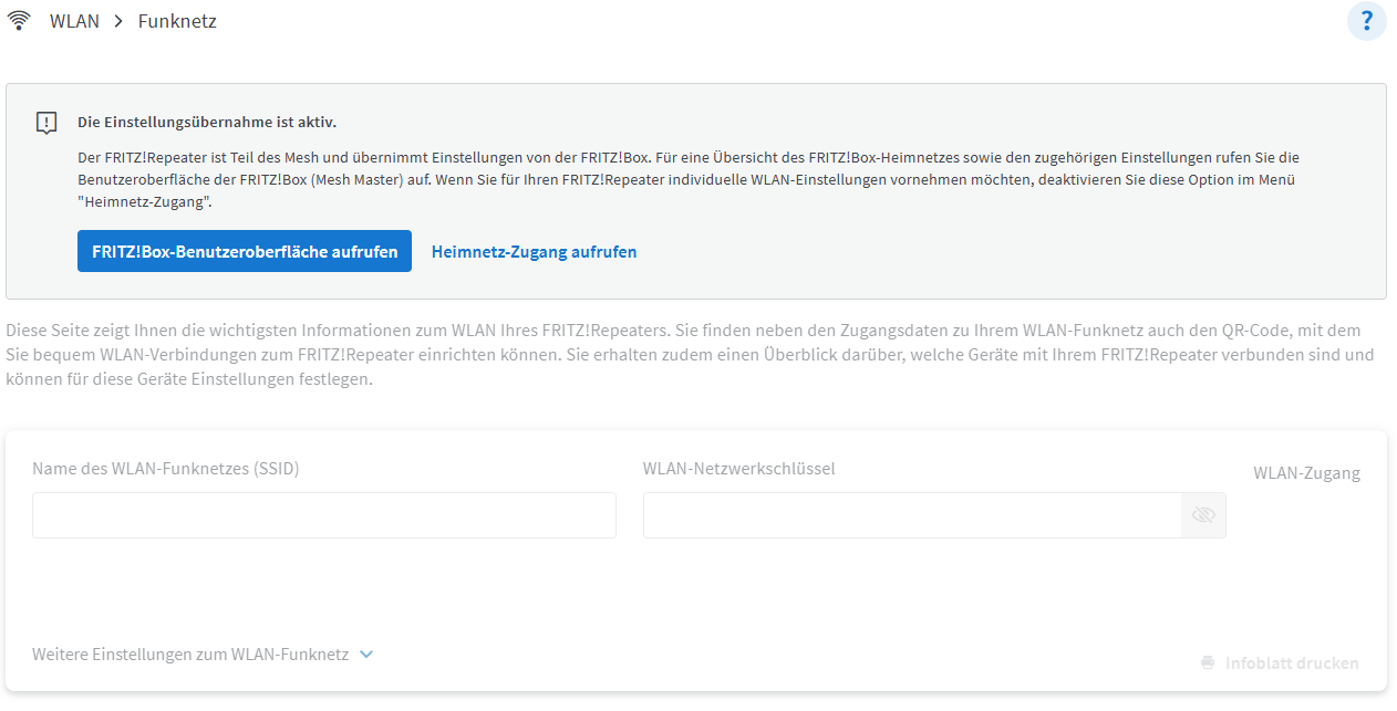

Kann da nichts einstellen, solange die Fritzbox als Meshmaster gesetzt ist.
Alle Einstellungen laufen nur über die Fritzbox.
Ok, wahrscheinlich meinst du das hier:
Das werde ich jetzt nicht testweise herausnehmen.
Ist für mich jetzt nicht relevant.
Wie mehrfach geschrieben ;).
So wird es halt bei Fritz erklärt, wenn man einzelne Dinge in einem Teilnehmer im Mesh anschließend ändern möchte.

  • Option 2: Ich richte ganz normales Mesh ein, die WLAN-APs übernehmen die Einstellungen des Mesh-Masters.
    • Nach der Einrichtung des Meshs, deaktiviere ich in den WLAN-APs die Übernahme der Einstellungen des Mesh-Masters und kann das WLAN am Mesh-Master ausschalten.

Dann lass am Besten alles wie es ist und reduziere nur die WLAN-Leistung im Master, wie hier schon mal vorgeschlagen wurde.

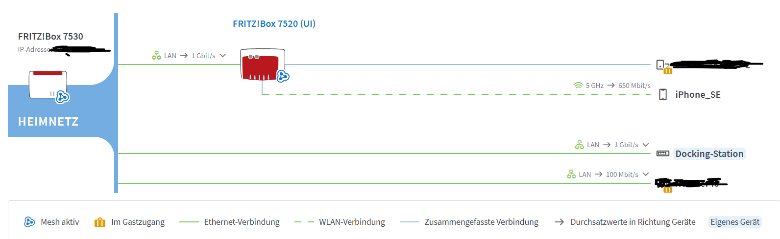

bin der Frage selbst nachgegangen und siehe da, ja, man kann das WLAN am Mesh-Master ausschalten, und die WLAN-Repeater, in meinem Testaufbau eine FB7520, verteilen das WLAN-Signal weiterhin. Allerdings habe ich in der FB7520 die Übernahme der Einstellungen nachm Einrichten des Meshs deaktiviert.
