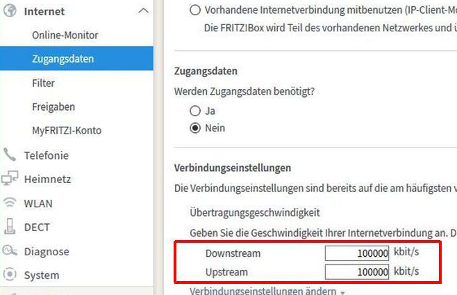

Gibts in der FritzBox in diesem "mit vorhandenem LAN verbinden" Menü, irgendwelche Geschwindigkeitseinstellungen?
Hoffentlich nicht, sonst ist es eh falsch eingestellt.
Die 7430 muss als IP-Client eingerichtet werden, nicht als Router mit LAN1 als WAN. Doppel-NAT und Routing sollte man nicht ohne Grund in Kauf nehmen.
