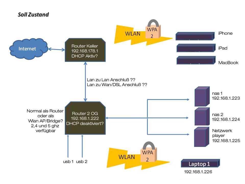

ich habe folgende Frage:
Ich habe ein Netzwerk bestehend aus Fritzbox 6630 und 3390. Die FB 6630 steht im Keller und hat die direkte internetverbindung, an der hängt mein Bruder.
Ich nutze die FB 3390 bei mir zurzeit als Wireless Access Point, nur leider fehlen da funktionen, die im normal Betrieb zur Verfügung stehen. Ich kann zb. nicht das 5GHz Band nicht nutzen, es wird mir auch nicht mal angezeigt. Mit der FB Wlan App sehe ich das 2,4 und 5 GHz Band, kann aber nicht drauf zugreifen. Mein Notebook unterstützt kein 811.n, dass das Netzwerk deshalb auf die langsamste Verbindung gedrosselt wird? Ich muss mir noch nen Dualband Wlan Stick kaufen um das zu ändern. Das Netzwerk ist auch recht langsam, was kann ich ändern an den Einstellungen um es schneller zu bekommen? Oder taugt die FB in diesem Verwendungszweck nicht, hatte vorher einen Netgear N900, da hatte ich aber die Einrichtung leider nicht hin bekommen und gegen die FB getauscht. Bei dem Netgear konnte ich übers Handy auf das 5 GHz Band ohne Brobleme zugreifen. Das Netzwerk war vor der Umstellung auf Wlan 4-5 mal so schnell über einen einfachen Hub, doch leider habe ich was ohne Kabel gesucht und wo ich 2 USB Anschlüsse habe.
Auf dem Bild im Anhang seht ihr wie es zurzeit aufgebaut ist.

Von wo nach wo verschoben (in deiner Zeichnung)?

Von einer USB Festplatte zur anderen sind es nur 2,6MB/s, und auf ein NAS 5MB/s.
Das mit den 2 Netzwerken ist kein Problem, weil mein Bruder nicht auf meine Festplatten/NAS zugreift. Wie kann ich die FB als externes Modem konfigurieren?

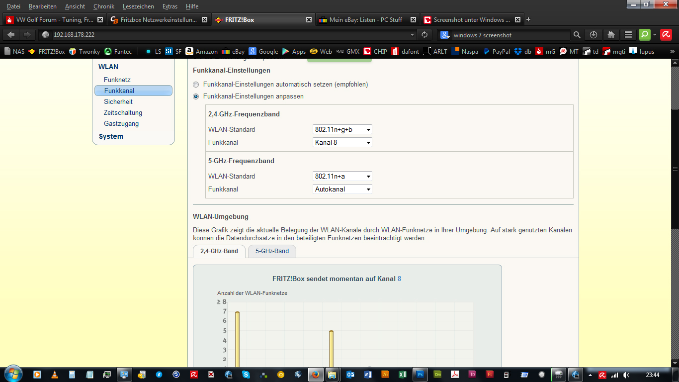

Verstehe das Problem mit dem 5Ghz Band nicht. Wo genau steht es nicht "zur Verfügung"? In der Fritzbox-Benutzeroberfläche kannst du nichts zum 5Ghz Band einstellen oder was meinst du?
Poste Mal paar Screenshots von den WLAN-Einstellungen der Fritbox.
das 5 ghz band wird bei der fb angezeigt, ich kann auch funkkanal einstellungen vornehmen. aber ich kann nicht auf es zugreifen via smartphone was das auch kann. es wird mir auch unter netzwerk suchen nicht angezeigt, das hatte ich aber bei meinem netgear n900,
den ich mal zu testzwecken angeschlossen hatte. hab nur die einrichtung mit den nas und dem usb nicht hinbekommen und mein bruder meinte, ich solle mir doch ne fb kaufen. auch in der wlan suche vom notebook wird mir nur fb3390angezeigt und nicht die 2 frequenz bänder.

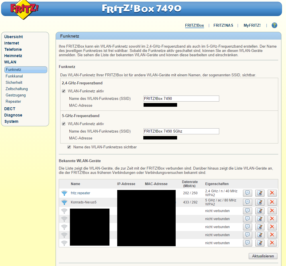

So sieht das bei mir aus:
Oben zwei SSID's vergeben und unten kann ich sehen welches Band und welcher WLAN-Standard ein Gerät hat. Aber das ist die neue Fritzbox Firmware 6.20 die es bisher nur für die 7490 gibt. Kommt aber bald auch für andere Fritzboxen.

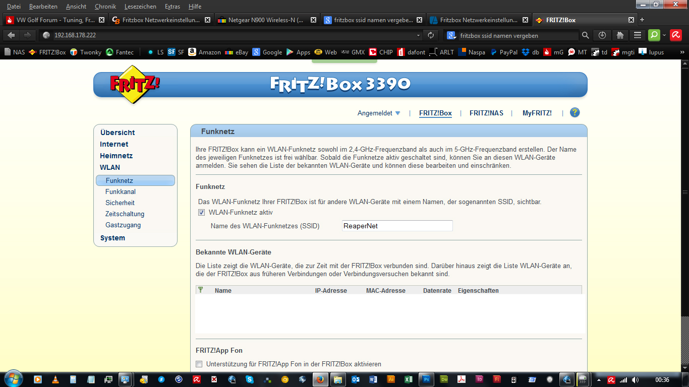

so sieht es bei mir aus.
ich kann mich jetzt mit dem handy verbinden, steht auch verbunden, aber ich komm nicht ins internet damit. ist erst seitdem ich
den ssid namen vergeben habe, komisch. hab das auch gelöscht und neu eingewählt, geht aber trotzdem nicht.
Wenn du nicht ins Internet kommst ist ja irgendwas anderes falsch eingestellt. Die Verbindung zur 6630, kann dir da schwer helfen. Porbier einfach mit den Einstellungen rum. Fakt ist aber, es muss funktionieren und wird auch mit einem anderen Router nicht besser.
