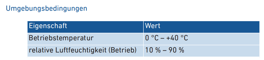

Wie warm wird es denn?
Die FRITZ!Boxen sollen in Handbuxh beschrieben haben in welcher betriebstemperatur betrieben werden kann.
Generell ist so etwas keine gute Idee, nicht nur wegen der Wärme sondern wahrscheinlich auch wegen der wlan-ausbreitung, Stichwort metallkörper etc.
Reaktionen: FarmerG, AB´solut SiD, FR3DI und eine weitere Person
Die zulässige Betriebstemperatur steht im Handbuch von AVM. Bei einer 7490 zB. bis 40°C.
Die Vorlauftemperaturen bei Heizkörpern werden, je nach Außentemperatur) irgendwo um die 50°C +-10K liegen.
Ist also eine eher schlechte Idee.

https://gzhls.at/blob/ldb/c/1/7/6/2646109189e29162a46499c2a537b65e5ac9.pdf
Seite 83
