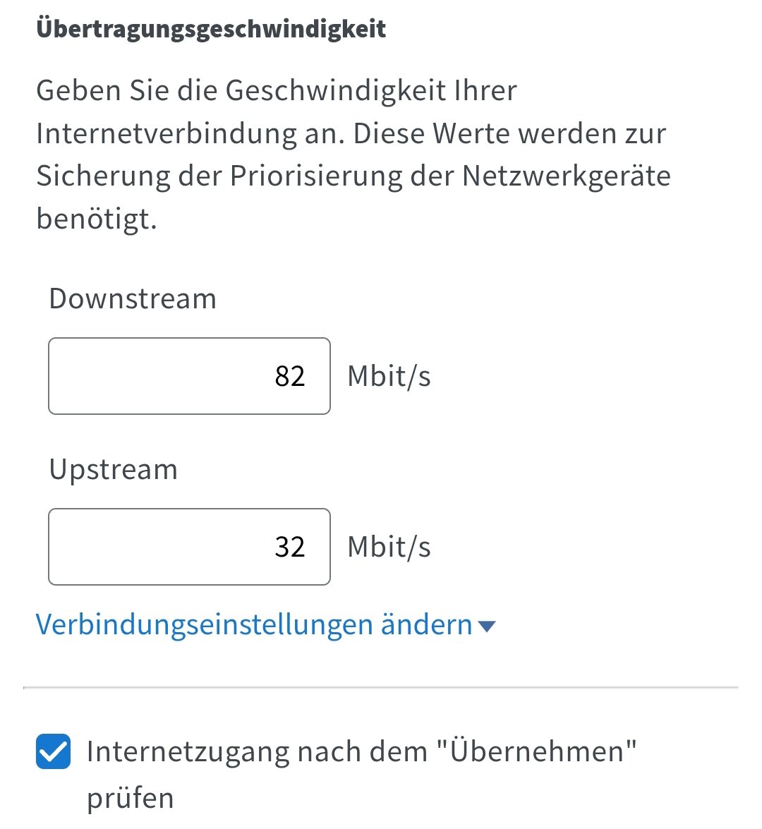

Hier diese Felder meine ich, die passen sich nicht mehr automatisch an.

Setze einfach den niedrigsten Sync Wert, der dir bisher untergekommen ist.
Das ist keine Drossel, wenn du 80/32 eingibst und der Anschluss mit 85/35 synct, hast du trotzdem 85/35 zur Verfügung.
Im Downsteam wird dadurch nicht gedrosselt und wenn der Sync nicht extrem schwankt, verzichtest du im Upstream auf 2-3Mbit/s zugunsten des Shapings/QoS.

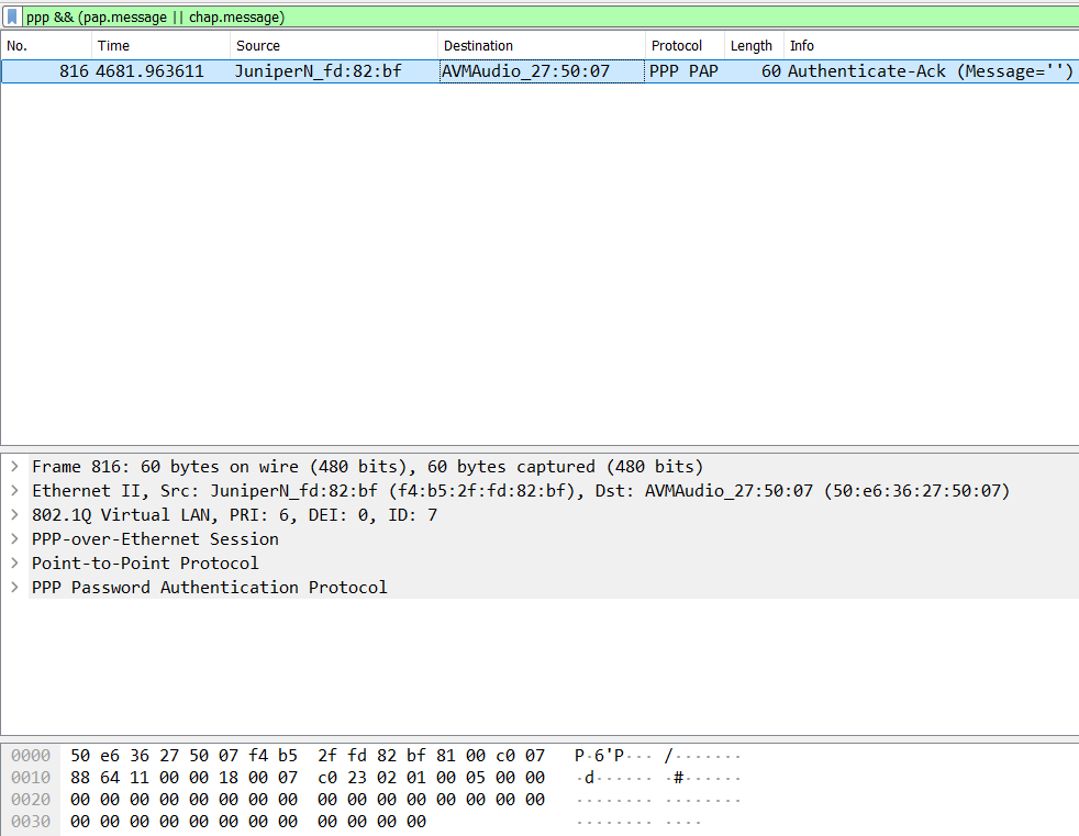

Ob wirklich keine Geschwindigkeit übermittelt wird (oder AVM es einfach nur nicht auswertet/kennt) müsstest Du in einem Paket-Mitschnitt auf der „1. Internetverbindung“ sehen. In Wireshark nach „ppp“ filtern, AuthAck, wurde was angehängt? Falls nicht, bleibt nur manuell einstellen. Das Einfachste dürfte wirklich sein, so tief wie gesehen. Du verlierst dann an besseren Tagen.

Also Nachfragen macht keinerlei Sinn. Mein Tipp ist das zu überprüfen … Wir helfen dann bei der Auswertung des Mitschnitts bzw. der PPPoE-Pakete, wenn noch Fragen bestehen. Falls Congstar es wirklich nicht hat, könntest Du einen Verbesserungsvorschlag persönlich an den Sprecher der Geschäftsführung schicken – dann als üblicher „Feature Request“ oder „Bug Report“, also warum das in Deiner Situation so hilfreich ist bzw. welche Nachteile Dir entstehen. Entsprechende Templates bzw. Formulierungsanregungen findest Du im Internet.
Reaktionen: Engaged
Genau, über fritz.box → Internet → Online-Monitor → (Taste) Neu verbinden, denn die Zugangsdaten werden nur bei einem PPPoE-Aufbau ausgehandelt.
Reaktionen: ChatGehPeeTee und Engaged

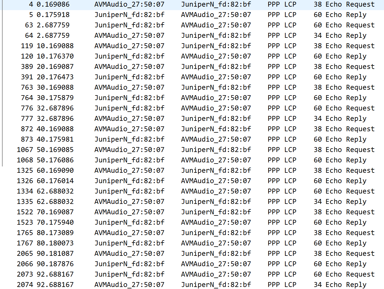

Zuviele Daten, besonders Deine Einwahl-Daten sind im Klartext. Und der Internet-Anschluss ist nomadisch, also nicht an Deinen Telefon-Anschluss gekoppelt. Wenn Du einen genaueren Filter brauchst, probiere mal
ppp && (pap.message || chap.message)
Reaktionen: Engaged und ChatGehPeeTee
Jupp, perfekt. Jetzt weißt Du Bescheid. Message ist (komplett) leer, also keine Geschwindigkeitsangaben, die AVM auswerten könnte. Jetzt kannst Du Congstar per Post-Brief anschreiben und bitten die Sinnhaftigkeit einzusehen.
