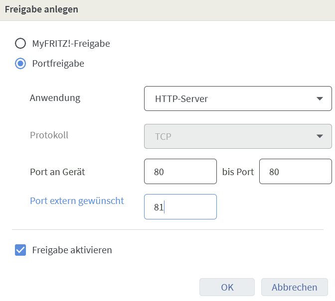

Du musst den Port nicht nur öffnen, sonder Forwarden. Da kannst du festlegen, dass Traffic, der auf Port 81 reinkommt auf Port 80 deines zweiten Pi weitergeleitet wird.
für den 2. einfach so:

Du kannst, wie oben schon geschrieben, die Ports beider Anwendungen (PIs) auf 80 lassen und konfigurierst die FB Freigaben wie folgt:
PI 1: Externer Port: 80 / Port an Gerät: 80
PI 2: Externer Port: 81 / Port an Gerät: 80
Allerdings, wie auch schon erwähnt: HTTP ist unverschlüsselt. Würde ich nicht empfehlen (auch wenn die Anwendungen für dich vielleicht "unwichtig" erscheinen.
