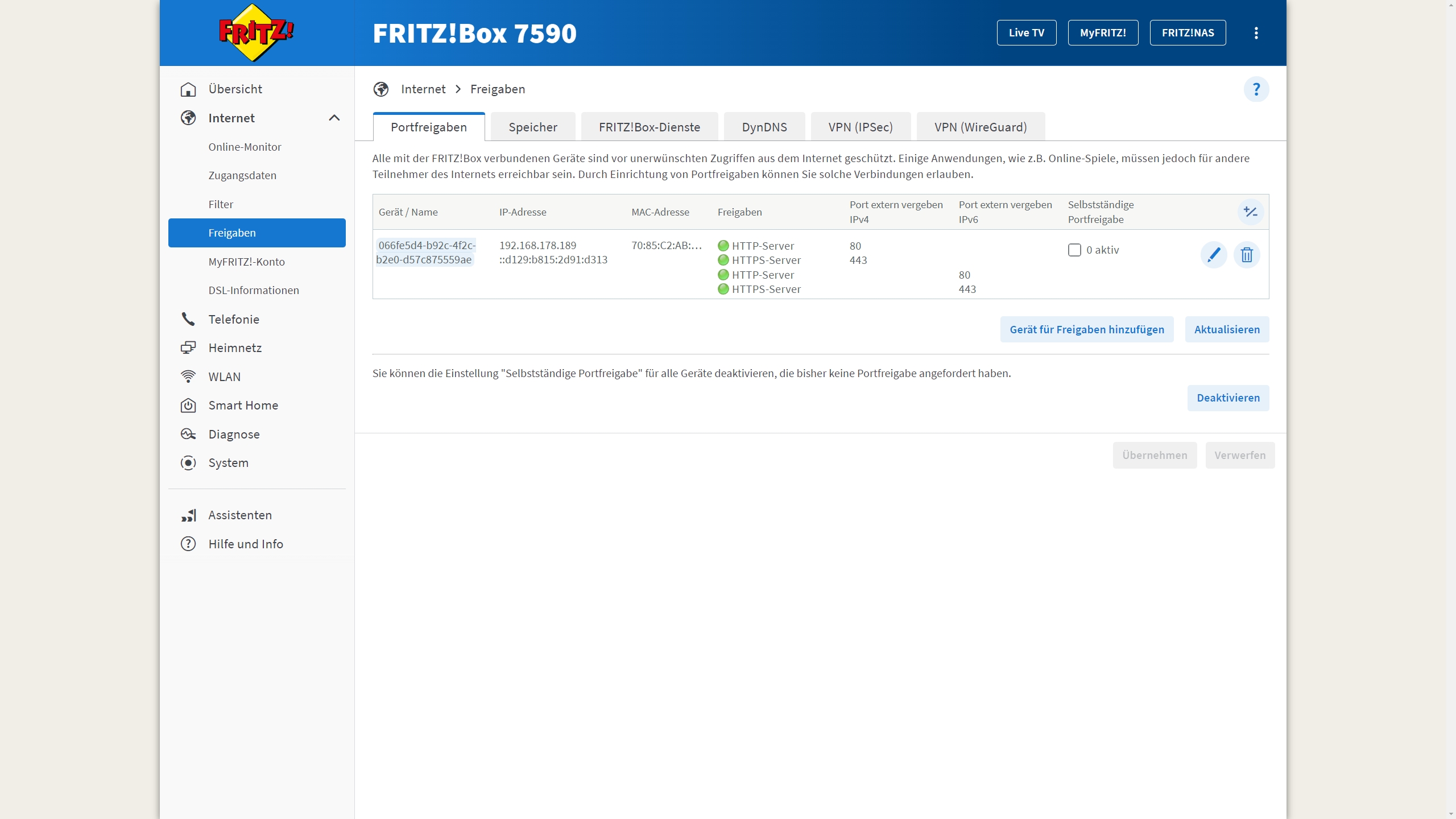

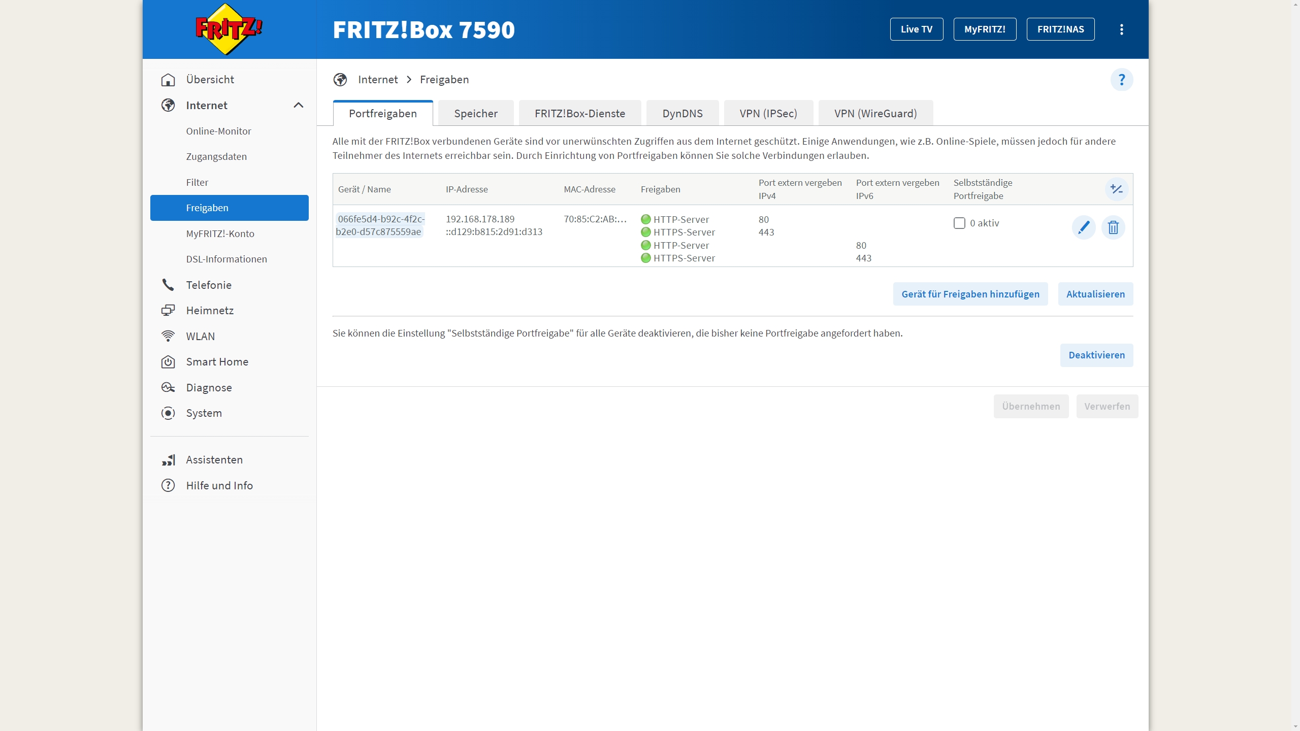

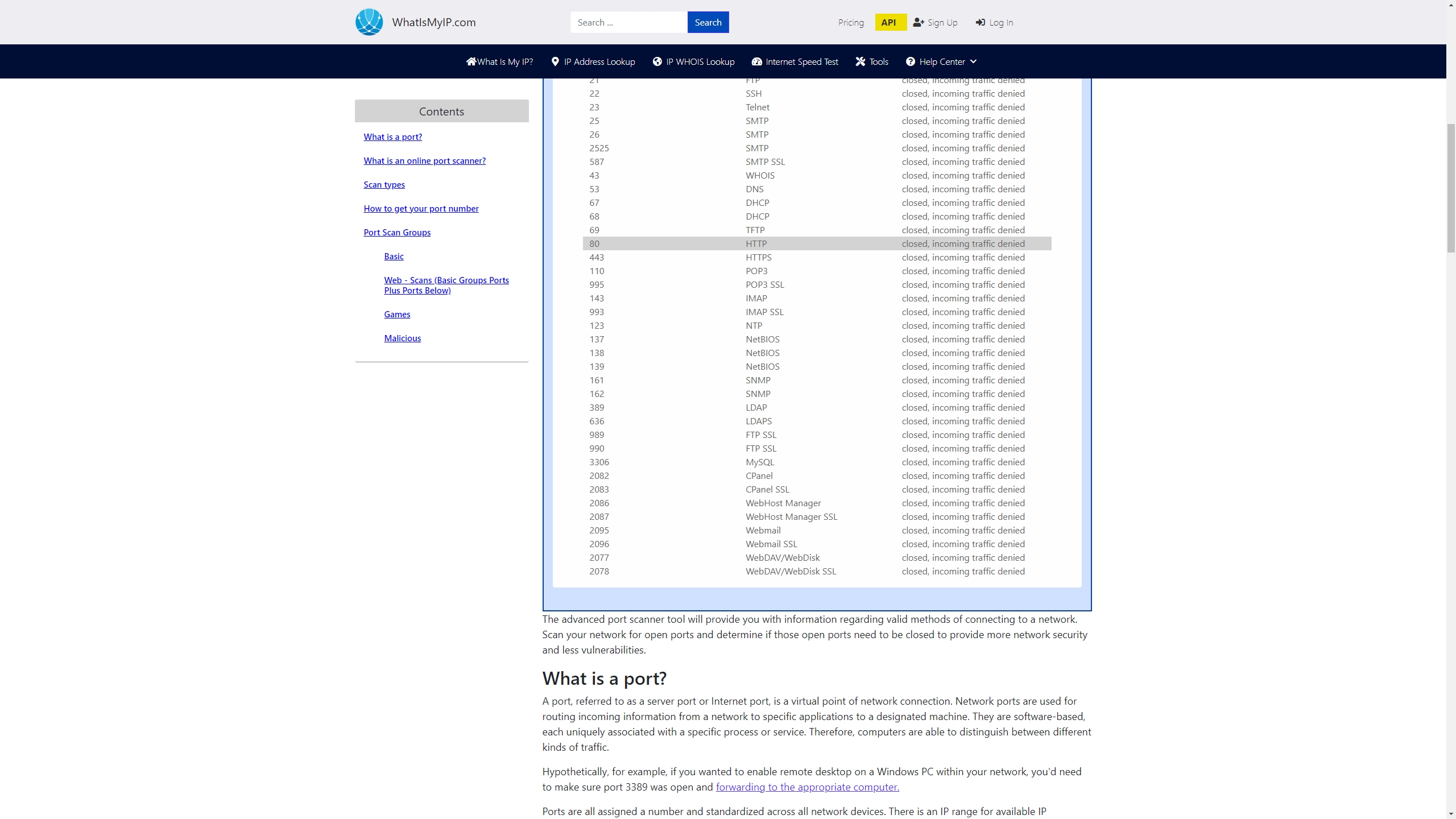

ich habe die 7590 aktuelle Firmware und bekomme eine ganz einfach Portfreigabe nicht hin :-(
Ich will dieses Thema ganz absichtlich so einfach halten wir nur irgend möglich daher folgendes Beispiel:
Ich gebe die Ports 80 und 443 an meinem PC frei und teste das dann über einen Portscanner und der ist dann trotzdem geschlossen, warum ?
Siehe Bilder.

Portscanner sind Mist. Probier es doch direkt ob der Dienst erreichbar ist (z.B. wird die Website aufgerufen, wenn du in einem öffentliche Netz (z.B. mit einem Smartphone) die öffentliche IP von deinem Router eingibst.)
Drittel schrieb:
Läuft über die 80 nicht jeder Browser ?!?!?
Nein. Dem Browser ist der Port egal bzw. der Nutz Port 80 ausgehend. Da braucht man keine Weiterleitung für eingehende Verbindungen.
Der Webserver lauscht auf Port 80 bzw. 443.
Reaktionen: kieleich
weil port 80 und 443 schon von der FB selber genutzt werden
Reaktionen: riversource

wenn ich die Freigebe funktioniert es aber nicht und werden auch nicht beim portscanner angezeigt,
von "innen" ja, von "außen" nein, zumindest in der standard Konfiguration
Reaktionen: h2f
Port 80 und 443 muss man nicht weiterleiten. Die sind grundsätzlich für alle offen die aktiv mit dem Internet kommunizieren.

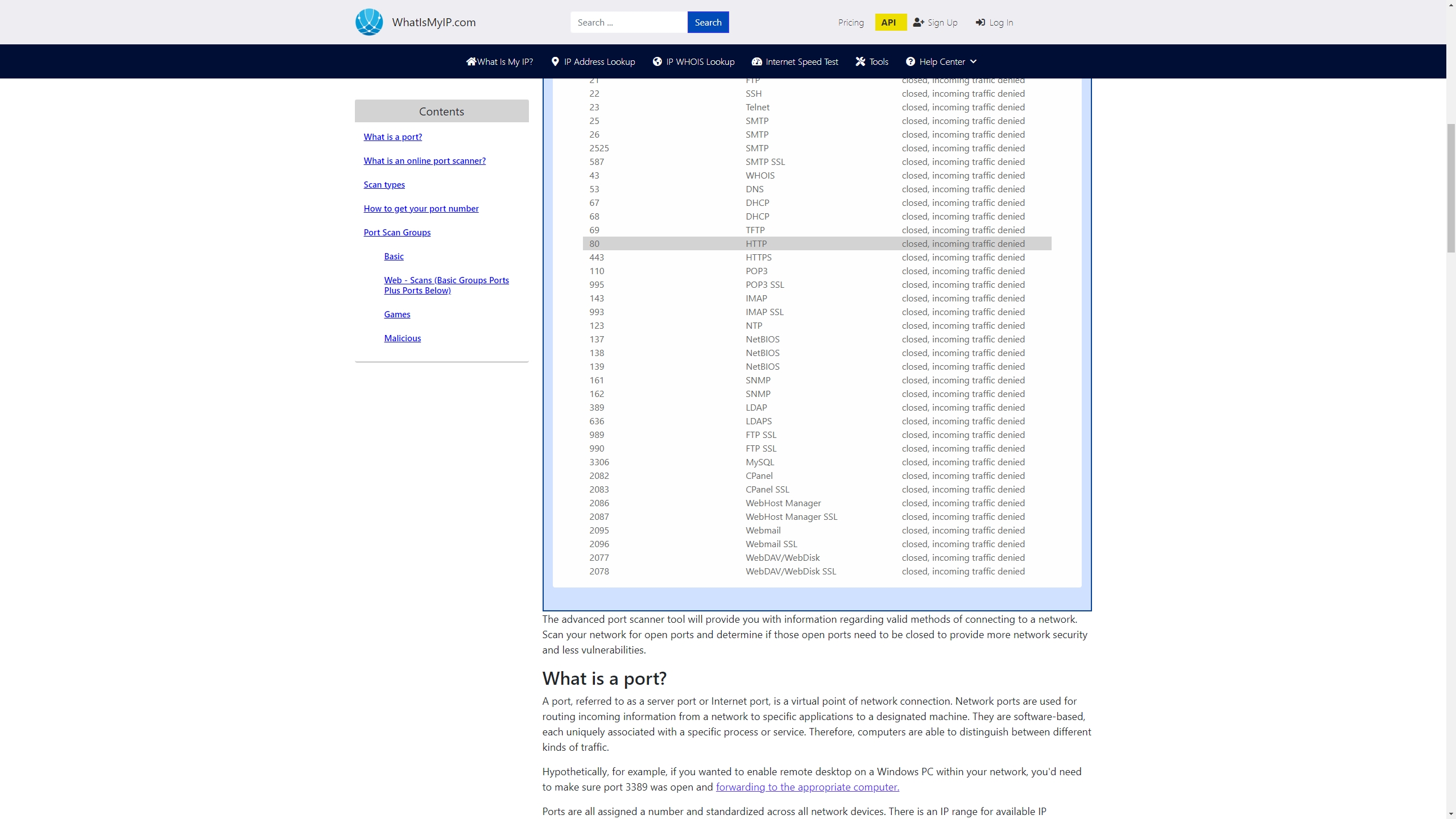

aber müssten die dann beim Portscanner nicht offen angezeigt werden ? (Siehe Screenshot oben)

portscanner zeigen nur aktiv genutzte Ports an.

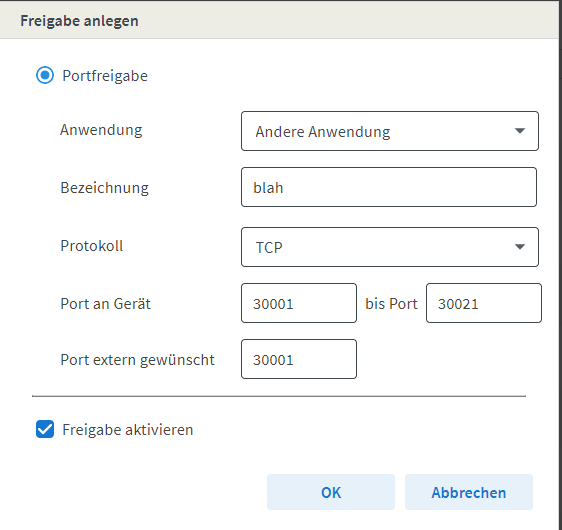

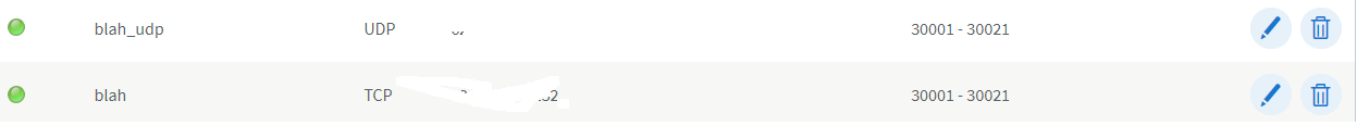

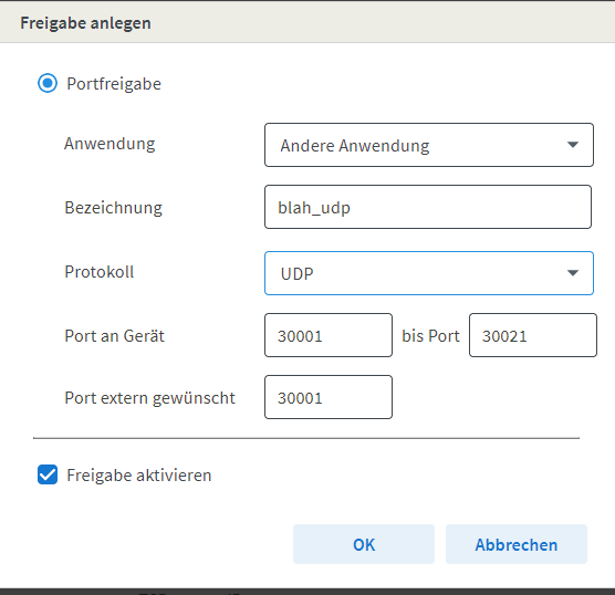

Drittel schrieb:
You have either a public IPv4 address or are able to configure port forwarding on your router (TCP/UDP ports 30001-30021)
dann musst du 2 Freigaben einrichten, eine für TCP und eine für UDP, die so aussehen müssen
